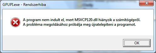

troller
Ezt írja ki, ha futtatni akarom -

bandika0626
Nekem el sem indul.
