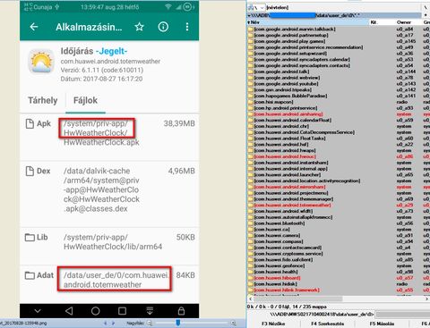

Törlések legegyszerűbb módja, ha a LINK2SD progival lefényképezzük a alkalmazások elérési útját, majd a PC-n a Total Commander Programban telepítjük az ADB Plugin 8.0-ás verzióját.
Ezután a telefonon TWRP-be lépünk és csatlakoztatjuk, majd csatoljuk a rendszert. Ha végeztünk, ne felejtsük a lecsatolást!!!.
Mentés legyen, mert ha gáz van, tudjunk hová nyúlni.
A dalvik részt nem kell törölni egyesével, mert ha végeztünk mindennel, válasszuk a telefonon a speciális törlést és itt csak a Dalvik és gyorsítótár legyen bepipálva.
A végén rendszer lecsatolása.
