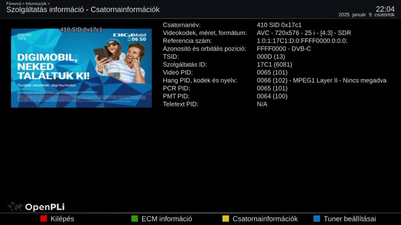

410 MHz-en van egy érdekes név nélküli csatorna:
