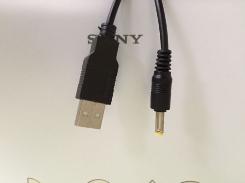

Nincs most ugye töltőm a PSP-hez, helyette egy ilyennel töltöm, ami viszont kínszenvedés, mire feltölti. Mint látható, ennek az egyik vége USB. Na most ha bedugnám az USB-t egy szabvány mobiltelefon töltőfejbe...
Mit gondoltok, menne? Sokkal másabb egy mobil töltő, mint a PSP töltője? A fesz megegyezik, 5V. Vagy más érték nem stimmel?
Köszi!

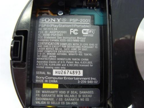

Igen, ez egy amerikai piacra szánt modell, azokon nem tüntetik fel a data code-ot.
Biztosra csak akkor tudod meg, hogy pandorázható-e, ha beszerzel egy kit-et és kipróbálod. Vagy ha mered szedd szét vedd ki az alaplapot és nézd meg a verzióját.
Szériaszámból ítélve viszont nagyon sanszos, hogy TA88v3-as, azaz sajnos kuka. De ezt ne vedd készpénznek! -

Szerintem várd meg azt a töltőt, nem érhet meglepetés.
