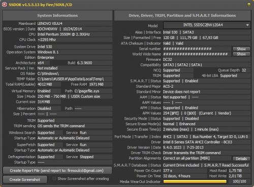

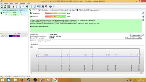

Csak egy kis figyelem felkeltés hogy az üzemidőnek nem mindig szabad hinni (Én az Írást olvasást is kétségbe vonom)
Tehát 2014-11-13 SSD beszerelés Lenovo Z510 laptop, Intel 530 SSD [link]
Havi 10nap használat átlagba naponta 18-20óra
És most 13 hónappal későbbTehát jól látható hogy az idő számláló teljesen fals adatokat mutat, de szerintem a adat írás se lehet valós
