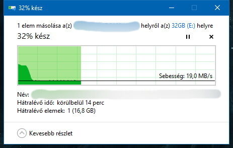

Na ezért nem hiszek a Crystaldiskmark-nak már
Tök jó hogy 80-100MB-al kezdi az írást de 15másodperc múlva 19-20MB-ra lassul és stabilan tartja is ezt a jó lassú írást...
De hisz Crystal alapján 55-56MB-ot kellene írniamég 4GB-os tesztnél is 50MB/s írás jött ki, közelében sincs a valós stabil konstans írásnak sajnos
A gépem meg csak nem tré...
B85M Intel chipset USB3.0 port, exFAT és windows defenderem-van de mondjuk 24GB-os fájlt írtam rá ami egy mkv azon nem igazán vizsgálna semmit az AV szoftver
i7-4790K proci az sem kevés ja és 870EVO 4TB SSD-ről írtam pendrive-ra, gyanítom nem kevés az semÚgyhogy inkább youtube-on nézek windows alatt ahogy másolnak valamit a pendrive-ra, szerintem az is valósabb még mint a Crystal-os eredmények

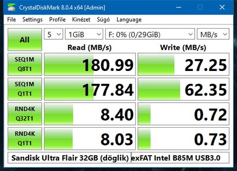

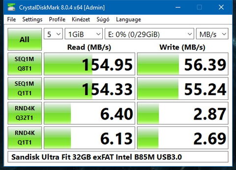

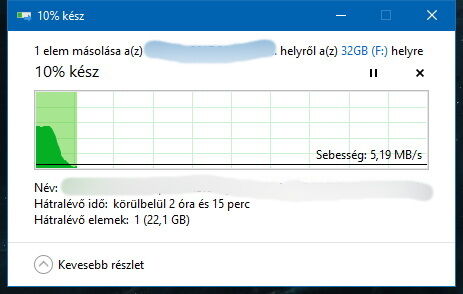

TeeJay #12525 üzenetére
Az előző is Ultra Flair volt csak elírtam tévesen Ultra Fit-re
Itt a másik 32GB-os Sandisk Ultra Flair-em, ez valamiért már évek óta döglődik
konkrétan íráskor 5MB és 0bájt/sec között ugrál mintha valamiért nem tudna írni.
Ír mocsok lassan aztán 1-2másodpercre megpihen akkor nulla sebessége van majd újra 4-5MB... Erre max olyat teszek aminél nem érdekel ha 2óra mire rámásolja, olvasás gyors.
Crystal alapján meg 27-62MB-ot kellene tudnia
A két darab Ultra Fit-em 32GB-os azok gyorsak és még nem estek szét
a 64GB-os Ultra Fit helyére meg veszek egy 128-as Samsung-ot és ha csak 50-60MB-al ír nekem az is tökéletes lesz de legalább stabilan tudja ne úgy mint ezekMixgyűjteményem ---> https://www.mixcloud.com/teejayhouse/
