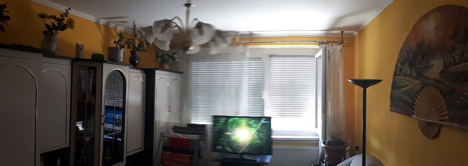

    Egy 4. emeleti (legfelsőszint) lakás 15-20nm-es szobájába szeretnék klímát telepíttetni.
    (Pirossal jelölve a lehetséges helyek)

    Amit kérdeztem korábban [link]
    Hogy lenne egy 32nm-es lakás egy Jobb 3,6-os daikin vagy egy gree klima le tudja hűteni az egész lakást ha így lenne egybenyitva?
    Belülről így néz ki és középre felülre a vitrines fülé tenném anyunak ami 5 méter csövezés lenne.
    Kívülről meg így..na itt meg vagyok áldva mert szólnak a kültériért hogy frissen van dájvitolva és rontja a város kinézetét a kültéri de lesz@rom anyú nagyon beteg muszáj, másrészt ahová bejelöltem oda kerülne a kültéri. Az sem egyszerű mert a kondenz víz ráfolyik a kilépő ember fejére de gondolom ezt lehet majd állítani egy csővel.
    Ezt a daikint néztem ki Daikin FTXC35C / RXC35C Ez miben tér el a tőletek linkelt DAIKIN SENSIRA FTXF35A + RXF35A változattól ami egy kicsit drágább? Daikin FTXF35A / RXF35A Sensira
