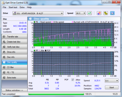

IRON STORM
Kcsabi #16606 üzenetére
"Mai íróknál ugyanez a helyzet, nem hiszem, hogy az ajnározott 524B-d vagy akár az Asus mostani írói jobban megírják."
Ki ajnározza?
Soha nem ajnároztam a B írókat, mivel egy elcseszett chipset. De látom nem tudsz olvasni a sorok között. Ugyanis azért tettem fel az eredményt, hogy lásd: egy elcseszett író is tud írni jó minőségben jó lemezt. Szerinted mikori gyártású a lemez? Mert én nem tudom, viszont pár hónapja lett vásárolva.
Aki ajnározza az íróit az pont Te vagy. Egyébként nem érdekes, mert nagyon nem érdekel miket írkálsz itt össze vissza. Fogalmad sincs a dolgokról. -

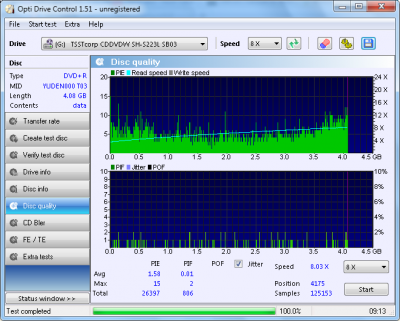

Flashget
Kcsabi #14719 üzenetére
A jó írás teszthez a Jitter érték is kapcsolódik és azt te nem tudsz mérni.
Hidd el a Optiarc 7260S jóval szebb jitter értéket bír elérni a samunál és a DVD filmeknél az a döntő szempont.
Nekem is van 223L teszteltem rossz PIF értékkel meg rossz jitterrel is..elöbbi nem utóbbi okozott nehézséget neki olvasásnál.a 7280 más tészta..új chipset és a NEC is visszatért..ami vagy nagyon jó dolgokat alkot vagy nagyon eltudja azokat b***i hogy más szavaival éljek.
