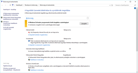

Feleségem laptopján, vizsgálatkor az egyes vizsgálati területeket elválasztó körök nem jelennek meg, csak a köztük lévő vízszintes csíkok.
Azért érdekes, mert a másik kettő asztali gépen ilyen gond nincs.
Annyi a különbség, hogy a feleségem gépében nincs külön videokártya.
Esetleg emiatt lehet ez? -

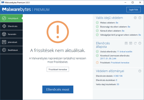

Van/volt ott még egyéb hiba is. Most pl. a frissítéshez ki akartam lépni belőle, de kb. 3 percig nem reagált a gép semmire, majd bedobott egy UAC kérdést MBAM-ra, ahol engedélyeztem a rendszerszintű hozzáférést neki, de csak nem tűnt el az óra mellől az ikonja, tehát továbbra is futott.
Ekkor nyomtam rajta egy dupla klikket, mire ismét 3 perc hang out a rendszerben mire előjött a kezelőfelület és látom, hogy éppen rendszerellenőrzést végez, de majd 3 órája a frissítés ellenőrzésénél van leakadva (na ezt pl. javították, legalábbis change log-ban ott figyel). Feladatkezelőből kellett kilőnöm és úgy frissíteni, de kért is egy gép restartot

Issues fixed
- Fixed installer error that displayed 'External exception E06D7363'
- Fixed issue where updates would get stuck in 'Checking' state
- Fixed slow shutdown issue that could occur in Windows 7 with Malware Protection enabled
- Fixed conflict with Kaspersky that would not allow browsers to open properly
- Improved upgrade experience when installing over a previous version of the Malwarebytes anti-exploit technologyAtHos, gyorsabb voltál.

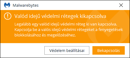

Nincs semmilyen javítás még,

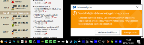

indítás után és alvásból ébredésnél fals riasztást ad mert a védelem amúgy megy. Annyit mondanak hogy dolgoznak rajta, javítás csak a következő verzióban lesz.(addig meg csak simán zárd be az ablakot
Arra van megoldás ha nem csak indításkor hanem használat közben is többször is feljön az ablak, olyankor a frissítések ellenőrzését kell 1 óráról 1 napra állítani. -
#41133696
Egyszerűen kilépsz az MBAM-ból majd újraindítod. Ez benne lett volna a videóban, csak véletlen az ellenőrzésre nyomtam, ami nem lenne baj, de olyan erőforrásigényt produkáló AV-t - most már nyugodtan hívhatjuk Antivirusnak is, mert a Windows 10 is annak minősíti - amely egy CPU hűtő nélkül is majdnem 80K-ba kerülő 4,6 GHz-en ketyegő Skylake Processzort úgy leterhel, hogy az OBS megszakítja a felvételt még nem láttam

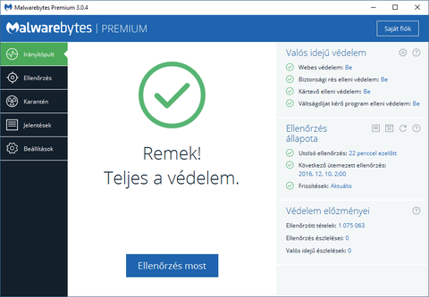

Malwarebytes Premium 3.0.4 (Lifetime license) - Hiba és annak javítása
Extra végre megjelent a műveletközpontban

Nálam minden indítás után feljön, viszont ha gyorsan rá jobbklikkelek az ikonra látszik hogy kapcsolnak be sorban a védelmek.
Hamarabb dobja a figyelmeztetést mint ahogy elindulna a valós idejű védelem.Ja bocsánat, "Valód".
Support szerint a 15 másodperces indítási késleltetést kell beállítani, de az sem oldja meg.

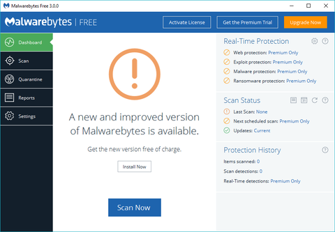

Megjelent a Malwarebytes 3.0! Ha rátelepítitek az előző verzára, akkor megmarad a lifetime licensz.
(Először teljes uninstallt csináltam, majd feltettem az újat és úgy nem akarta az igazságot.)
Kérdés: Mi a helyzet teljes win újratelepítésnél, ha egyből az újat szeretné az ember feltenni?
Egyébként piszok hamar ellenőrizte a rendszert.
DE!
Beállításokon belül nyüglődött nekem, nem akart egy-két funkciót beklapcsolni. Azaz azt írta indítás, de óra ikon mellett meg be volt kapcsolva a funkció, programon belül még nem...
Rendzserindításnál is olyat jelzett, hogy nem aktív valami, de nem jöttem rá, hogy mi. (Lehet csinálok még egy winrestartot és megnézem áll-e ez a bug.) -

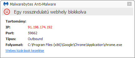

Teodor52
Ahogy fentebb olvastam letöröltem a chrome-ot úgy is tettem egy vizsgálatot a kasperskyvel teljes és mbam-el mély és feltettem újra a chrome-ot.
Ugyan azt csinálja
Olvastam külföldi oldalon hogy valami tanusítvány is hiányzozhat,meg hogy szolgáltató is lehet a probléma.
Lehet hogy a modemel lenne baj?
Minden más oldal megy letöltési feltöltési sebesség minden ok, feladatkezelő folyamatok,teljesítmény rendben.
Teodor52
Mai nap arra lettem figyelmes hogy az MBAM blokkolja a wikipédia oldalt akár hányszor megnyitom a Chrome-al!
Kasperskyt is használok és futtattam is egy teljes vizsgálatot a kasperskyvel de nem talált semmit.Az MBAM-el is egy mély és egy gyors vizsgálatot az sem talált semmit.
Miért csinálja?

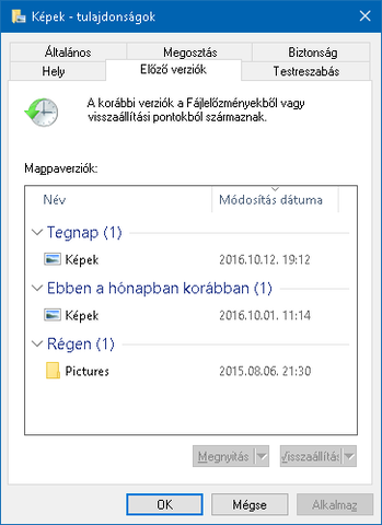

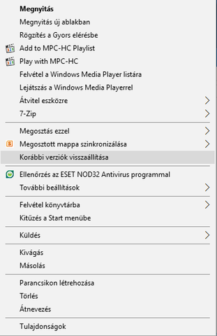

Arnyekmasolat:
Windows filekezelovel kitallozod a konyvatarat, amiben a file-ok voltak, nyomsz ra egy jobb gombot, korabbi verziok visszaallitasa, aztan megnezed, milyen korabbi verziok vannak (ha vannak, ha egyaltalan be van kapcsolva az arnyekmasolat, es ha nem irta meg valami felul, ha win7-rol frissitettel win10-re, akkor automatikus szopo, mert elso dolga kikapcsolni az arnyekmasolatot a frissites kozben es nem kapcsolja vissza
). Ha talalsz korabbi verziot, megnyitod, CTRL-C-vel vagolapra masolod a kerdeses file-okat, es masik meghajtora egy mappaba beilleszted oket.Filehistory a file helyebol adodoan nem lesz (no meg automatan nincs is bekapcsolva).

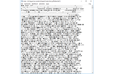

A file eleje jonak tunik, de utana annak a sok kinai karakternek marhara nem kene bennelennie (nezet kozben egy 2-es gombot nyomj meg ra, szerintem csak unicodoe nezetben van).

csabili74
#907
A fájl fejléce rendben levőnek tűnik (ha átkapcsolod hexadecimális nézetre, akkor FF D8 FF E1 lesz az első négy byte. Nevezd át a kiterjesztését .jpg-re hátha a kódolás nem történt még meg, csak az átnevezés Persze az is lehet, hogy a fájl elejét békén hagyja a ransomware, ez a fájlt megnyitva ki fog derülni azonnal (vagy még hexadecimális nézetben nézd meg, hogy FF D9 byte-okra végződik-e a fájl, ha igen, akkor a vége is érintetlen).
A .docx/.xlsx fájloknak a PK szöveggel kell kezdődnie (50 4B 03 04 hexadecimális nézetben).
csabili74
Valaki segitsen.
Az egyik meghajtón az összes kép kiterjesztése 9e21 lett, de nincs semmi fizetésre felszólitó nyavaja, és csak a képek b..ak el.
Van remény, hogy valaha valamilyen módszerrel visszazserezhetem a képeket?
