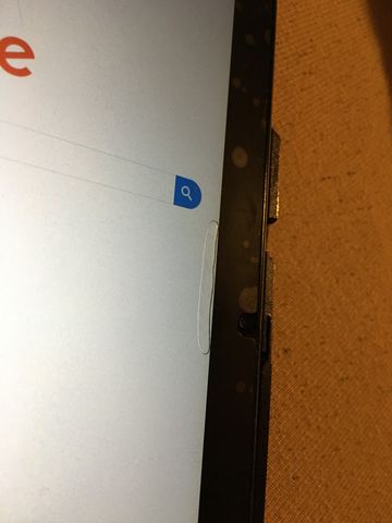

Sziasztok, az enyémen is megjelent egy kis buborék.
Visszaolvasva láttam mások is írták. Ez ilyen típushiba lenne?
Erősen próbáltam megnyomni azt a pontot és szinte eltűnt, de gondolom várható, hogy visszajön és egyre több lesz majd.

Beállok én is a sorba, megjelentek a buborékok...

zeon.hu
Na, más is járt így:
"Megoldás sajnos nincs, ez egyfajta ragasztó/gél ami az üveg és az aktuális kijelző közötti légrést hivatott megszüntetni, ezáltal az olvashatóság mindenféle helyzetben javul. Csak hát idővel a hőtágulás megteszi a hatását és valahol a keret mellett ereszt a szigetelés." -
zeon.hu
Ha ilyesmi a hiba, akkor esetleg a videó szerint.

Valamiért engem is útól ért a kijelző és a touch közötti buborékosodás problémája. Van erre valami megoldás?

Ilyen jött elő a 10"-os tabletemen. Kép
Nem tudom mi lehet, elengedett a ragasztás vagy valami ilyesmire tudok gondolni, mert sose esett sehonnan, nem kapott semmilyen ütést.

Nekem is megjelent nemrég egy buborék a szélénél.
Indiant
Gpad 10.1-es a kijelző és az üveg között buborékok jelentek meg, van rá ötletetek?
