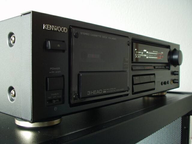

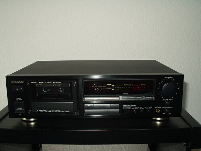

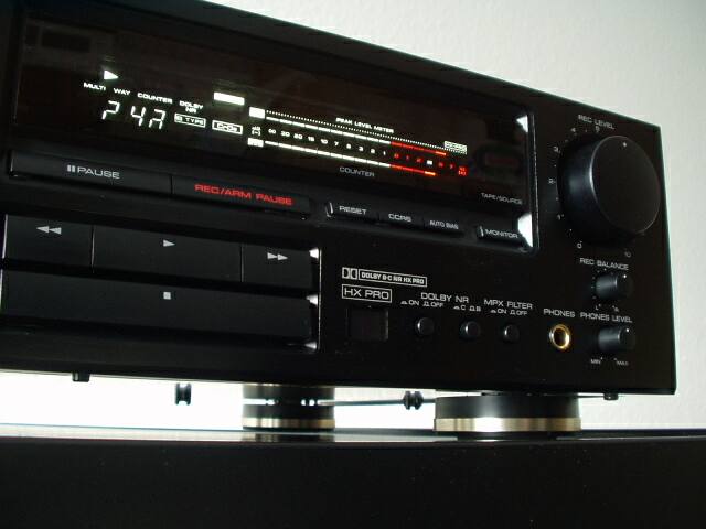

Emlékszem én is ilyenre. Talán még itt a PH!-n is volt hír róla.
Szerintem viszont hagyd a fenébe az egészet. Sokkal jobban jársz, hogy 10-20e Ft között (szerintem ez a ''kazetta-adapter'' sem lenne olcsóbb) veszel egy használt deck-et, és arról bedigized a kazettákat. Szerintem minőségben is jobbak ezek a cuccok, mint az a beépíthető valami.
Nézz szét az aproneten, meg az ilyen hírdetési oldalakon.
Pl.: Kenwood KX-4520 17e [link] (legutolsó) [link] [link] [link] -
