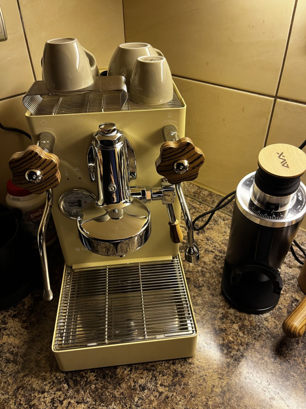

Sziaszztok!
Megérkezett a Lelit Mara X masinám, de elképesztően szomorú vagyok miatta, mert nem bírok vele lefőzni egy normális double espresszót. Kb. 2000 Ft light roast Beyon Within - Raparmount espresso-t már elfüstöltem rajta és mindegyik savanyú, mint a bűn. DF54-en 15-20 között állítottam az örlés finomságot és 16,5-nél találtam el az 1:2-es arányt 6mp prefusion, 25 mp extrakció »»» 31 mp alatt 18g:36g. És ez is savanyú. Amit használtam hozzá: nyitott szűrőtartó fej, gyári IMS szűrő 18-21g; felső szűrő szintén IMS. Hőmérséklet O-ás állásban.
Mit rontok el? Nem gondoltam volna, hogy visszasírom a kis Delonghit

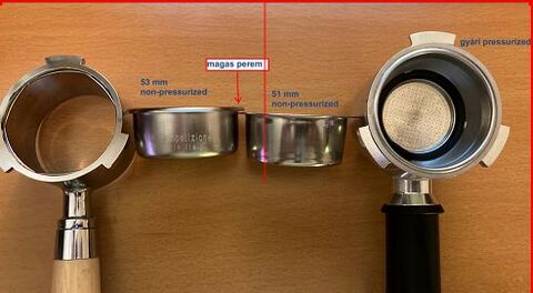

Egy kis segítséget szeretnék kérni szűrőkosárral kapcsolatban. A három betűs MO. kávé webshopból rendeltem non-pressurized szűrőkart Delongni dedica EC 685 kávégépemhez és a problémám, hogy a 2 db szűrő amiből az alcsony peremes nem kompatibilis az 51,3 és 51,4 mm-es tamper/distributor-al. A képen a magasabb peremű jó lenne méretben (53 mm), de azt meg nem tudom feltenni a gépre, mert szorul.
A gyári pressurized kosárral tökéletesen működik a tamper/distributor.
Kérdésem, hogy honnan lehet olyan 2 adagos szűrőkosarat rendelni, ami belemegy a non-press karba, alacsony peremes és 51,3/51,4-es tamper/distr.-al passzol?
Köszönöm!
Annál szebb látványt, mikor a non-press szűrő aljából elindul a barna arany, nem nagyon láttam még
