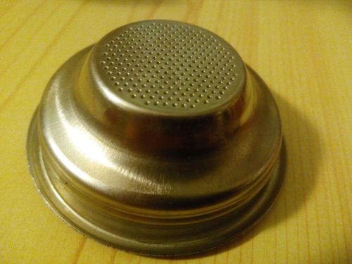

Tudna valaki segíteni abban, hogy az Expolygon 13 - 214 , 13 - 215 Gaggia szűrői a Danetti G012 és G034 -ének megfelelőek?
