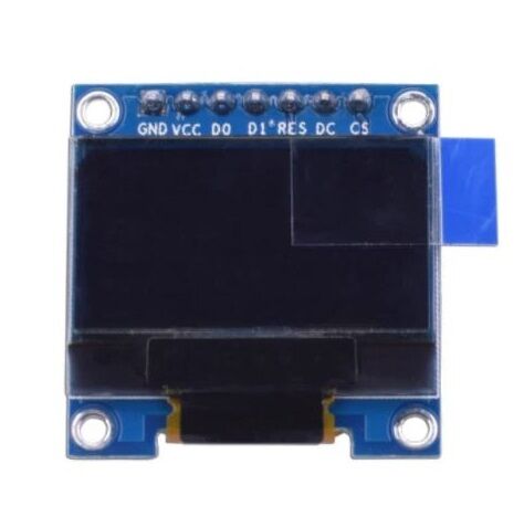

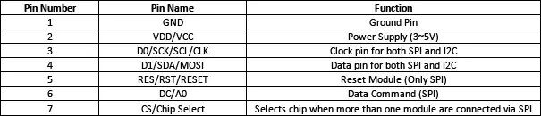

Kijelzönél - D0 = SCK - ESP = P18 pin
- D1= MOSI - ESP = P23 pin
- RES = RESET(RST) - ESP = EN pin
- DC = Data Com. - ESP = P4 pin
- CS = Chip Select - ESP = P5 pin
Jelen esetben a MISO kimarad.

Kedvcsinálonak ez a 0,96" -os kijelző kinézete. -
bimbula53
jogibeer #232 üzenetére
A 38 pines esp32 is jó. A 7 pines kijelző is tökéletes. A különbség az SPI és az I2C között, hogy az elöbbi gyorsabb megjelenést produkál. Hamár uton van a 4 pines akkor nincs értelme a forrasztgatásnak(igen smd tologatás), de a képen látható minden információ.

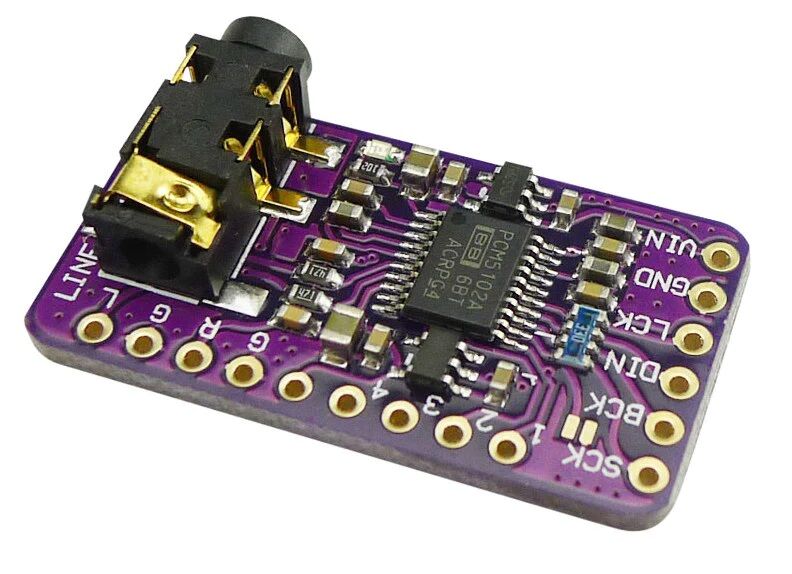

Elöször is a PCM5102-vel kevesebb gond van. Rögtön megszolal. A VS1053b -vel szemben jobban preferálom.Amennyivel többet tud azt a Yoradio szofveresen megoldja az I2S-en lévő DAC-oknál(PCM5102).
Az esp32 hátoldalán vannak a feliratok azt kell szemelött tartani. Az encodernél írtakat itt tudod azonositani.
A kijelző SPI protokolon van, vagyis 4vezetékes csatlakozást igényel.( gondolom nem akarsz forrasztgatni).
Igen van élet usb -n kivül is.
Ha a Hestortól vetted a VS1053-at akkor az nem VS1053, ha nem VS1003. Nagyitoval nézd meg a chippet. A kép VS1003-t mutat.
Ehez képest a PCM5102 jobb választás. (Én ezt is használom és nincs semmi bajom vele.)

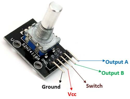

Az encoder bekötéshez csak 1 példa: 16, 17, 5, pinek.
A 16-17 D1 és CLK, az 5 - SW.

A 7 pines 0,96" oled kijelzöd bekötése a hátoldalon található. 4 féle üzemodban lehet használni. I2C valamint SPI protokollon müködik. Tegyél fel 1 fényképet a hátoldalról.
Az Encoderrel mi a bajod?
Switch= BTNB, Output B= BTL, A=BTR
