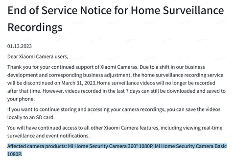

Egyébként ezt a Xiaomi a saját oldalán sem jelzi, ott csak a Cloud StorageFree 7-day rolling cloud storage of motion-triggered video clips* szerepel.
Akkor gondolom most a Mi 360° Home Security Camera 2K a legolcsóbb, ingyenes rögzítéses kamera. Persze, lehet ennél meg jövőre fog megszűnni a *Records about 10 seconds per video. The camera can be motion triggered every 3min - 30min.*Images are for illustrative purposes only, image clarity may vary depending on the display used.Ez nem olcsó, nem is forgalmazzák. Akkor marad a Pro 360° 2K.

A fenébe, ez mégis azt jelenti, hogy megszűnik az ingyenes felhő tárolás. Korlátlan idáig sem volt ingyen.
Az utolsó 7 napot lehet majd letölteni.
While Xiaomi will stop recording surveillance footage after March 31, users will still be able to download and save videos recorded in the last seven days, i.e., from March 25 to March 31.Akkor viszont melyik olcsóbb Xiaomi kamerán marad az ingyenes 3mp-es rögzítés?
1080p kamerákra érvényes.

Mentségére legyen mondva, nem fogalmaznak egyértelműen a kínaiak. Pár napja nekem is sok ismerősöm megkapta a Xiaomi levelét, akiknek ajánlottam a beltéri 1080p 360-asokat. Mindenki pánikban írkált, hogy akkor most dobhatják ki a kamerát?
"Due to a shift in our business development and corresponding business adjustment, the free home surveillance recording service will be discontinued on April 30, 2023. Free home surveillance videos will no longer be recorded after that time. However, videos recorded in the last 7 days can still be downloaded and saved to your phone."Az ingyenes otthoni rögzítés megszűnik. Habár az elmúlt 7 nap videóit letöltheted és mentheted a telefonodra.
Nagyon hülyén fogalmazták meg. Nem azt mondja, hogy a korlátlan szűnik meg és nem azt mondja, hogy a 7 napos szolgáltatás marad. Hanem az elmúlt 7 nap videói letölthetőek...

""Egyik napról a másikra előfizetőssé tették a felhő alapú tárolást, pedig ezzel hirdették." Ez az összes kamerájukat érintheti?"
Továbbra is ingyenes, ezt megint valamelyik "okoska" írta!
A képeden is olvasható, hogy a limit nélküli felhő mentés kerül pénzbe!Mindegy melyiket veszed, kb egy kutya az összes.

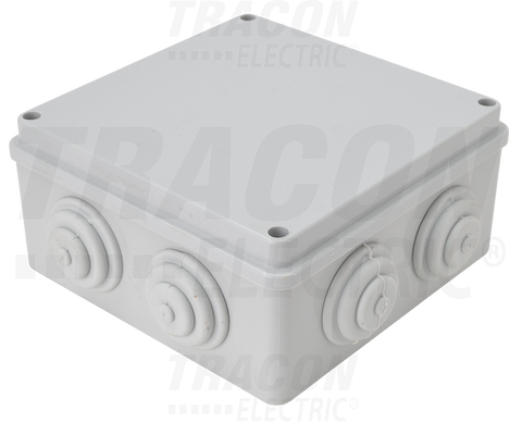

Sima 500 forintos szürke villanyszerelős dobozt. Mivel kényelmes típus vagyok, és helyem van bőven, a 15×15 cm-est. De ha ténylegesen odafröccsenhet víz, akkor szerintem érdemes a kivehető, harmonikás tömítőelemest használni, mert az egyrészt mélyebb, másrészt, mert a nagy lyukon a dugós vezeték átdugható, és csak a puha tömítőelemet kell fúrni-faragni-vágni.

Nincs valami ötletetek, vagy teljesen mindegy melyiket veszem? Xiaomi Mi Home Pro 360° 2K-nál ezt olvasom,
"Egyik napról a másikra előfizetőssé tették a felhő alapú tárolást, pedig ezzel hirdették." Ez az összes kamerájukat érintheti? Mi Home Security Camera 360° 1080p-nél nekem is van ilyen, de a 3mp-es rögzítés, továbbra is működik. -
