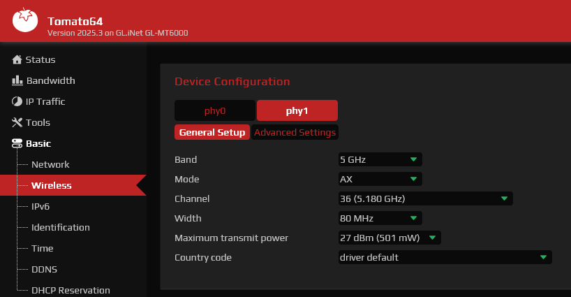

Hmm, ez valahogy elkerülte a figyelmemet. Viszont most próbáltam ki a PA régiót. Tényleg engedi 1584mW-ig, el is indul, látszólag OK, viszont a telefonommal 20-40 mbit/sec jön vele, fel-le speedtesten. Amúgy 700-800 at tud a kaon ar1344 5Ghz-es wifijén.
Én továbbra is keresem azt a jó régió/emelt adóteljesítmény/sávszél/csatorna kombót, ami megfelelne.

Ezt olvastad amit a minap írtam? Nekem így megy most 501mW-on, de egyébként ugyanúgy választható 33 és 32dBm-ig mint driver default-on. [kép] [kép]

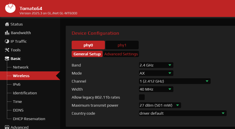

Én tegnap újraraktam a tomatot. Egyből azzal kezdtem, hogy a wifi driver defaulton maradt. És ott nem enged 100 mw nál többet, úgy mint Intruder2k5 nek. Megnéznéd nálad mit enged ott?
Nem lehet hogy van már meglévő 5g wifi itthon, és ezért nem engedi defaulton az erősebb wifit? Néhány beállítással (régiónál) engedi, viszont nem indul el a rádió, látom a logból. (5g)
2,4GHz Vatican City
5GHz Panama
Intruder2k5

Ez a "driver default" beállítás mégsem szerencsés a wireless régiónak. Azóta volt pár újraindításom konfigurációs változtatások miatt, és többször is eljátszotta s router, hogy reboot után a "Maximum transmit power" is visszaállt a "driver default" értékre, és nem is szórta a WiFi jelet. Szóval most a hétvégén átállítottam a javasolt Panama régióra, azóta csináltam megint pár teszt-újraindítást, ezzel hibátlan, és ugyanúgy választhatók a magasabb "transmit power" értékek.

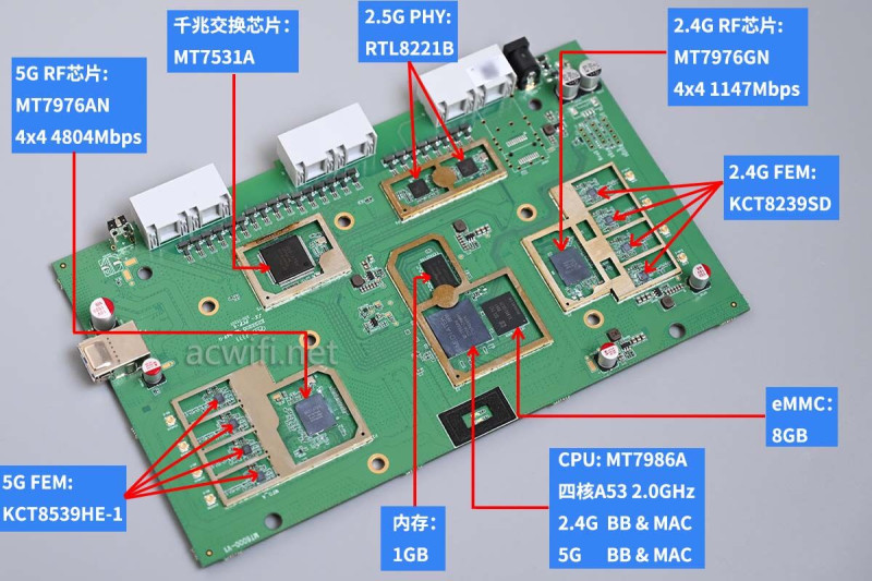

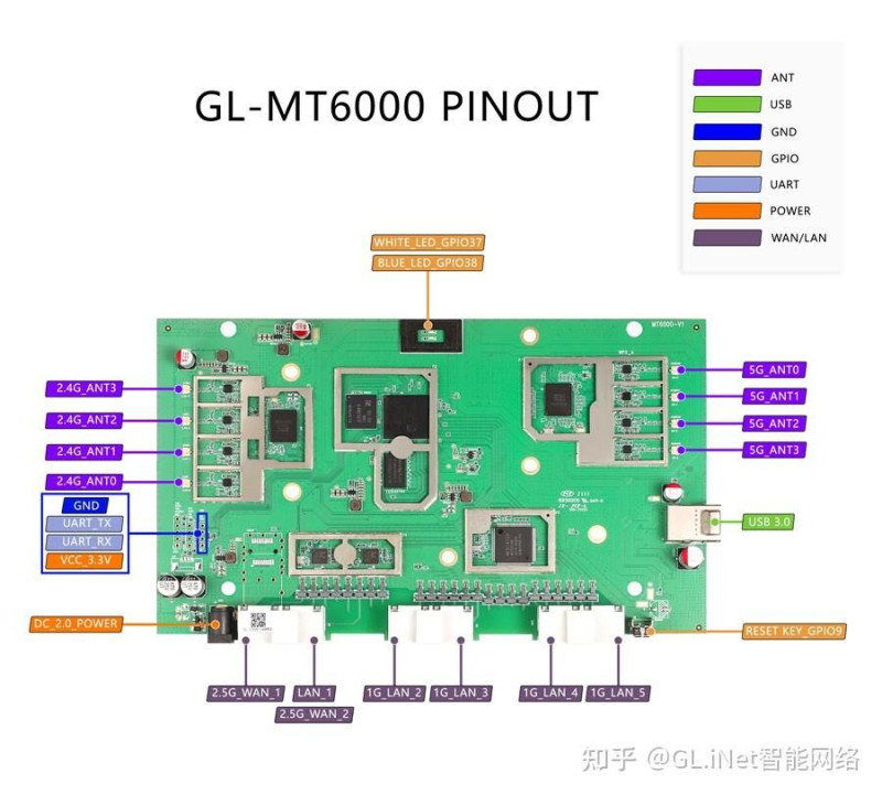

Ezeket a képeket kínai oldalakon találtam, csak úgy itt hagyom a topikban, hogy meglegyen, mi micsoda.
Jaa ja értem.
Még jó, hogy nem vettem belőle basszus!
Mindenesetre a komplett router jobban össze van rakva és tetszetősebb, funkcionálisan kompletten benne van a switch is. A router boardnak meg nagyobb a ramja és SSD-vel bővíthető, de arra oly nagy szükség úgy sincs. Az USB 3.-ra tett SSD is megfelel a célnak és mobilizálható is. -

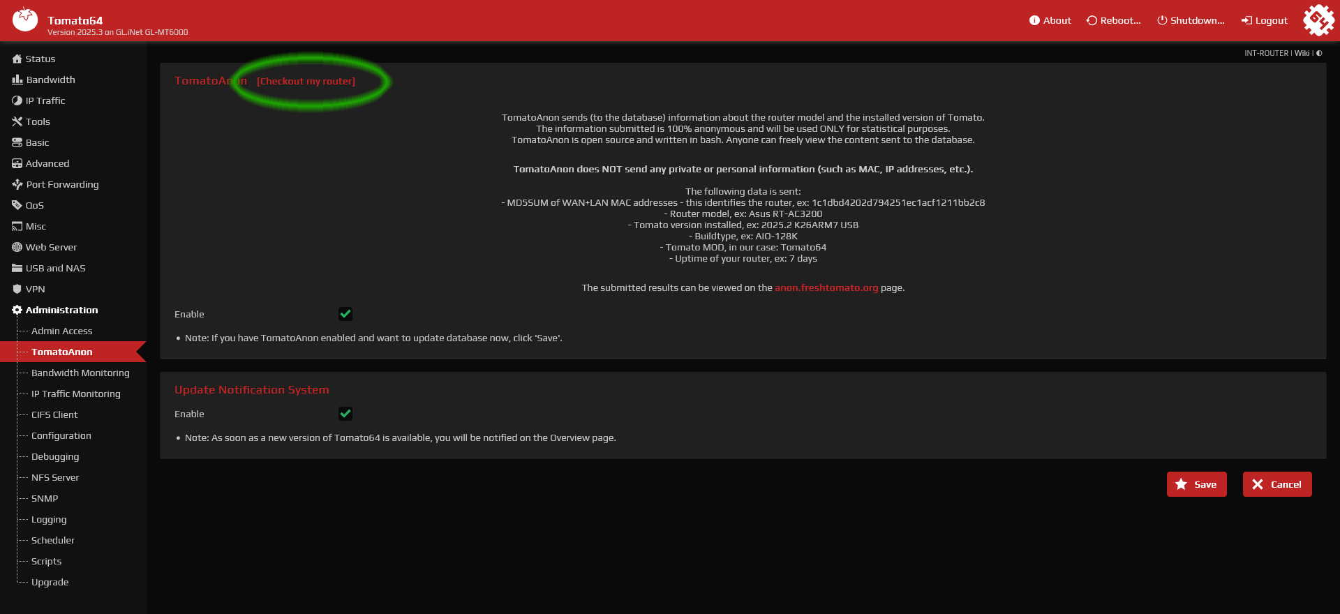

Köszi , akkor a felső 0 perces bejegyzés én lehetek, csak még akkor az időt nem állítottam be, azért a hajnali időpont. Majd holnap ha hazamegyek pontosítom, egyelőre csak úgy behajítottam a hálózatba a routert, ahogy hazaugrottam egy marhapofa vadasra megétkezni.
Ha rányomsz a konfigurációs oldalon alul a Save gombra, akkor frissíti az adatokat, illetve felül a jelölt linken meg tudod nézni a saját routered adatait. Van automatikus frissítés is, hetente egyszer, ez gondolom mindenkinél eltérő időpontban, hogy ne döntse romba az Anon szerverét, ha a fél világ egyszerre frissítene. A saját időpontot a crontabból tudod kinyerni, SSH-ban.
cru l | grep anonupdate
Illetve ugye ezek módosításával tudod az automatikus frissítés beállításait változtatni.
Milyen gyakran frissül a tomato anon oldal, mintha ezer éve odafagyott adatok lennének benne. Az időpontok az oldal ideje szerint, vagy az adott router órája szerint rögzítődnek?
Ki frissít a user, vagy az oldal? Én is megengedtemezt ezt az opciót, mindkét kockát kipipáltam,, de magamat nem találom a listán. Ha már van ez az oldal és ugye anoním, akkor az adott user honnan tudja hogy melyik sor szól őróla? -

Sajnos igen. Más böngészőből bejelentkezve sem enged más értékeket beállítani, úgy, ahogy nálad van.
Más régióknál engedi itt-ott, de driver default régión nem! Pedig még a csatornát is ugyanarra állítottam ahogy te. sávszélt is, stb...

Na, az jó. Köszi én meg a driver defaultot a transmit power-ra értettem, nem is tudtam hogy a régiónál is van.

Melyik régión? Mert nekem nem látják az eszközök, csak ha driver defaulton van, illetve bizonyos értékeknél. 501mW látszólag beállítva (5ghz) de telefon, tab nem látja. PL CA régión.
Működik egyenlőre.
