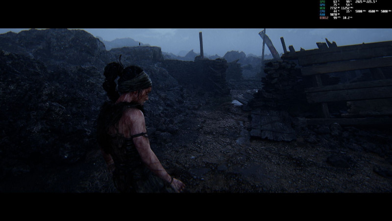

huskydog17
Nem csak ott, az egész képen mindenhol ott a CA, az egész kép torz, ocsmány. Sajnos rendkívül valószínűtlen, hogy utólag raknak be egy kapcsolót ehhez, ugyanis ez a fejlesztőcsapat is azt hiszi, hogy a filmes élmény jó és forceolni kell, ezt többször is kikommunikálták a világnak, hogy ők nagyon filmes élményt akartak adni ezzel a játékkal. Az első részt is telepakolták CA, film grain és egyéb gyomorforgató
sz*rralpost process effekttel, de most ehhez hozzájött a force-olt 2.39:1 képarány. Az ilyen emberek nem tudom mit keresnek a játékiparban, bannolnám őket a filmiparba, ott nem tudnak kárt tenni.
Itt nagy szerencse, hogy az UE5 továbbra is könnyedén engedi engine.ini-ben letiltani ezeket a förtelmeket. Ettől függetlenül a készítők sz*rjanak süncsaládot.

huskydog17
Alogonomus #13 üzenetére
Én ezen csak extrém mennyiségű Chromatic Aberration-t látok, amitől az egész ocsmány. Sajnos ezek a devek is azt hiszik, hogy a képroncsoló ocsmány filmes effektek hozzátesznek a látványhoz, pedig csak szétroncsolják.
Nem elég a force-olt a 2.39:1 képarány, még ezt a hányást is így erőltetik benne, legalább még egy játék, amit nyugodtan ignorálhatok. -
