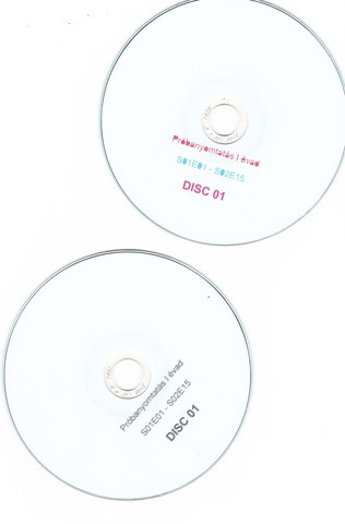

Corel X8-ban csináltam egy sablont, így vannak megcsinálva a BD és a DVD borítók.
A DVD sorozatokra van, az csak szöveg. A BD természetesen rendes full color kép. Mindjárt csinálok egy nyomatot.Ezek a lemezek TDK CD-k, csak a próbanyomatoknak tartom fenn, meg néha erre írok a kocsiba MID: 97m17s06f (Moser Baer India)
A DVD is TDK CMC-MAG akármi, a BD pedig 4x Verba Datalife, de ugyanezeket produkálja.
A betűk kitöltése azért van, mert Corel alatt szétbontottam a ttf fontokat sima vonalakká (curves) és hogy külön szinezhessem a sorokat, break aparttal szétkaptam a kombinált itemeket. Így azok a betűk, amik nem írhatóak körbe egy vonallal, pl az "O" (belső kör/külső kör) külön objektumként vannak jelen.
Ha a belső vonalak kitöltését fehérre tenném, akkor ugyanúgy látszanának, mint a betűk.Én is a nyomtatható oldal felőli részt szkenneltem be, ez nem az írható oldal ... ha egyre gondolunk

#48613632 #117 üzenetére
A betűk bele direkt van kitöltve, vagy ez is egy hiba?
Úgy értem, hogy egy lemeznek két oldala van: Az egyiket a gép olvassa, a másikat te, ez utóbbi a nyomtatható is. Az én lemezeimen a feliratok a nyomtatható oldal irányából olvashatóak, a képeiden meg pont az adathordozó oldalról. (Lásd: TDK logó, Printable blablabla szöveg) De mint említettem, ez maximum fura, a nyomtatást nem befolyásolja.
Szóval ez olyan, mintha a színes fejek jók lennének, de a pigment fekete félre lenne kalibrálva, és amikor visszafelé jön a fej, máshova nyomtatna. Az igazán érdekes az, ha ugyanilyen csakfekete dolgot papírra minden minőségben jól nyomtat.
#48613632
Itt egy másik, a színes patronokat is használva, egy magenta és egy cian, valamint egy red is, hogy legyen kevert szín.
Ja és a fekete.Ha rákattintasz, látszik, hogy a szinek jók, csak a feketével van gond.

-=RelakS=-
#48613632 #115 üzenetére
Hát ez olyan kancsal, hogy ilyet még életemben nem láttam
Mondjuk a lemez is érdekes, bár a szellemképet nem befolyásolja:
1: úgy összeugrik a tinta, mintha nem is lenne nyomtatható (bár lehet, hogy a pigment fekete így viselkedik)
2: a feliratok a másik oldalról olvashatóak(az összes nyomtatható lemezem a nyomtatási oldal felől olvasható CD-től a BD-ig)
Szóval én csak csodálkozok, majd valami hozzáértő megmondja, lehet-e vele valamit csinálni.
#48613632
-=RelakS=- #114 üzenetére
Igen, ezért nem értem.
Amit fentebb látsz, az egy tűéles scan, a nyomtatás ilyen kancsal, a lemez felületén. -
#48613632
-=RelakS=- #112 üzenetére
Na mindjárt lövök egy képet akkor.
Elsőre azt gondolom, hogy a lemez felülete, a vastagsága miatt, feljebb lehet, mint a papíré ... hmm? És ezért, a tintaágyú fókusza is bent van valahol a lemez belsejében ...Van egy macskánk, imádja a szkennert, így használat előtt mindig takarítani kell. Na ez most nem történt meg
De új kora óta ezt csinálja, és akkor még nem volt macskánk. Mármint, a szellemképet.

Tudja e valaki, hogy lemeznyomtatáskor, a feketék miért szellemképesek? Mintha, a két fekete patron nyomata, nem tökéletesen takarná egymást.
Egyébként, papírra történő nyomtatáskor, ez a probléma nem jelentkezik.(Csinálok fotót ha kell, de szerintem mindenki el tudja képzelni)
