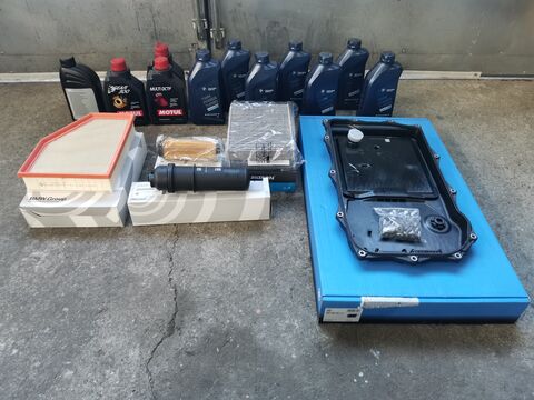

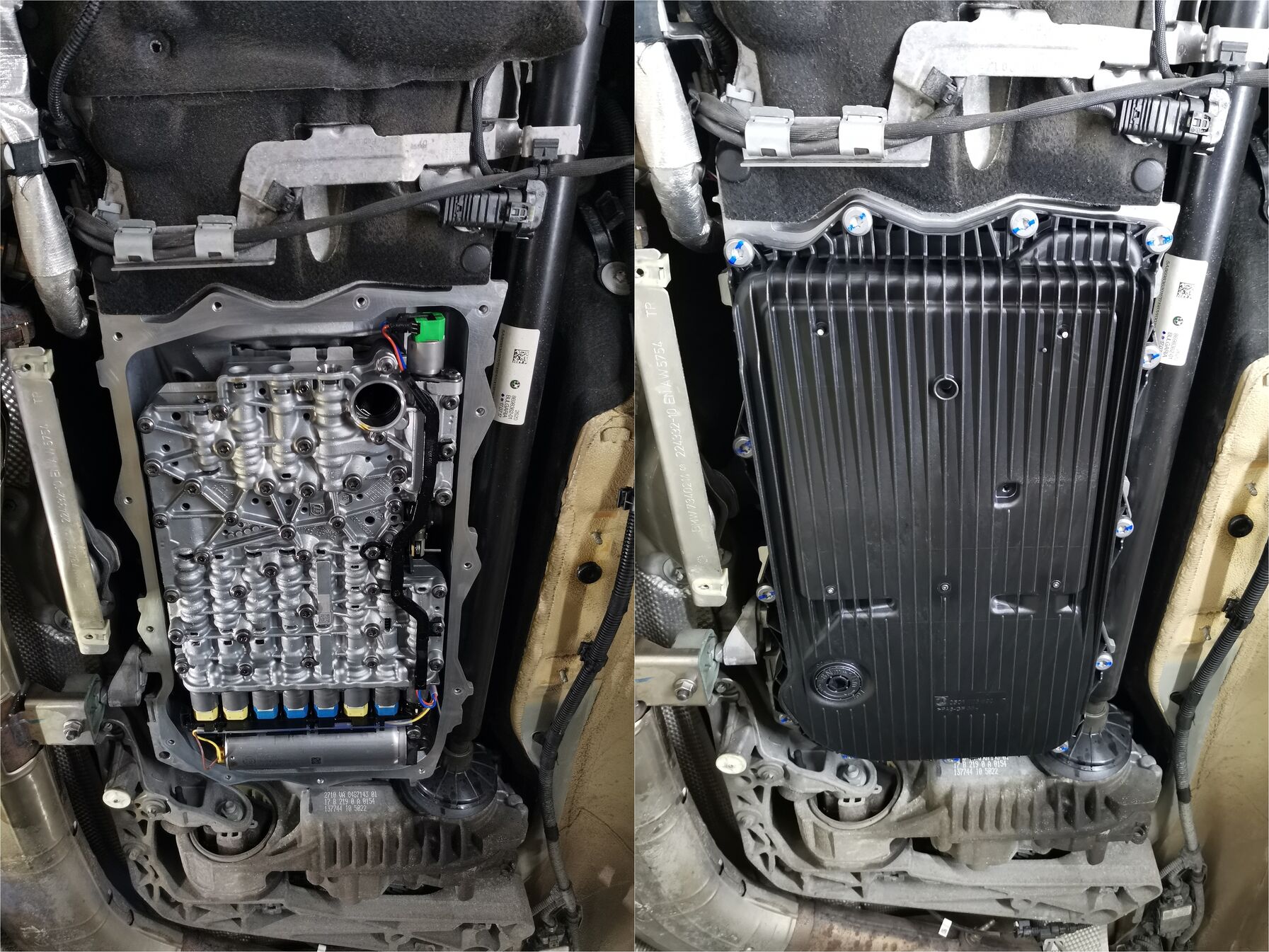

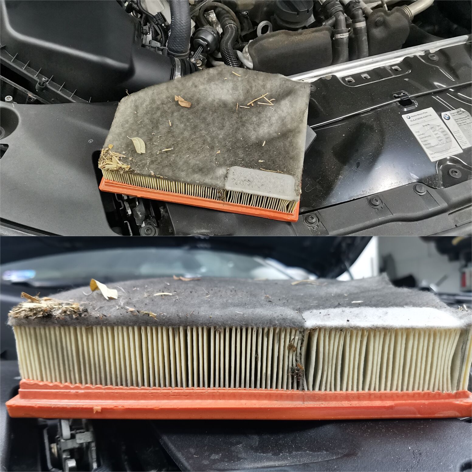

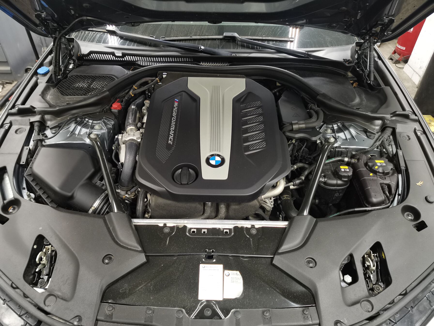

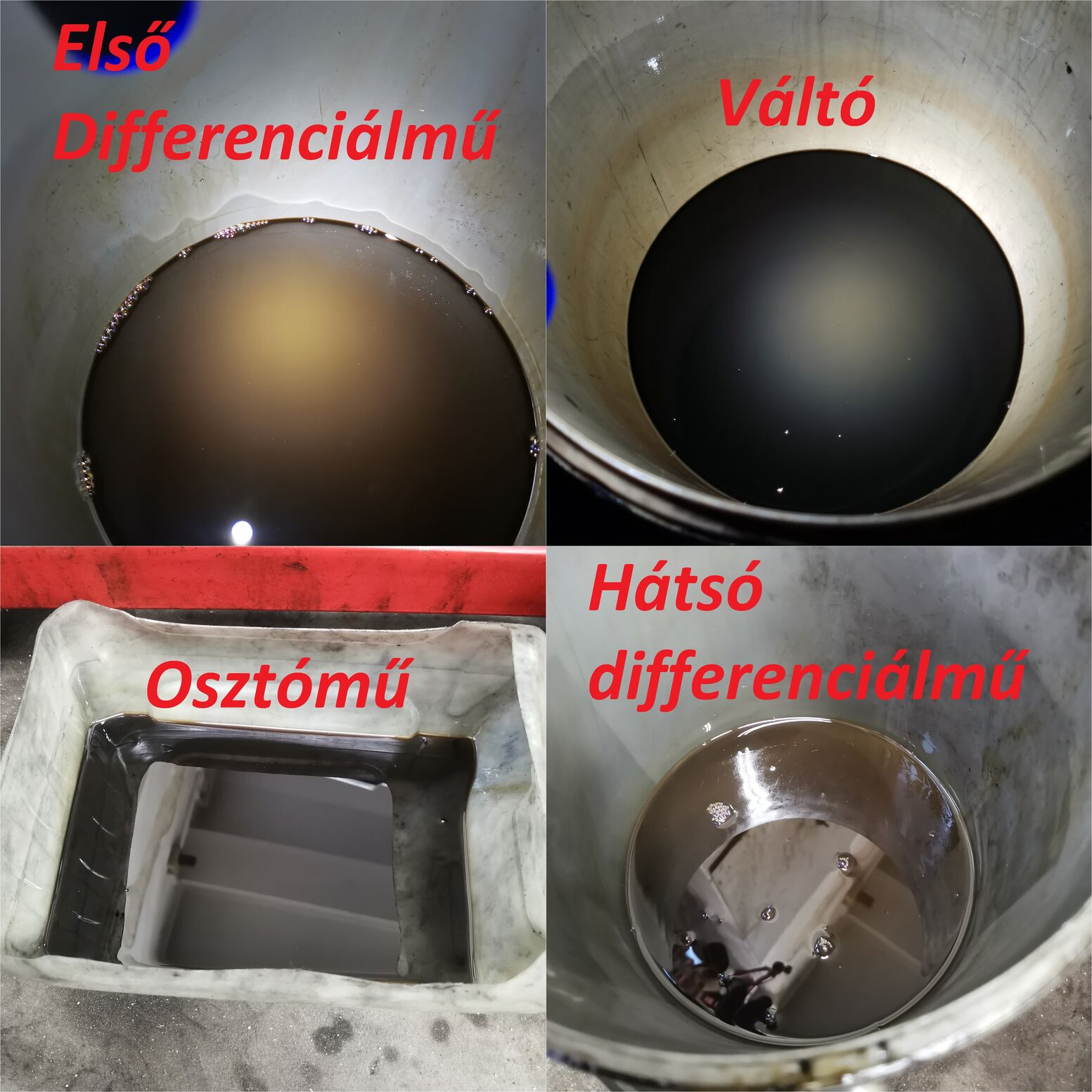

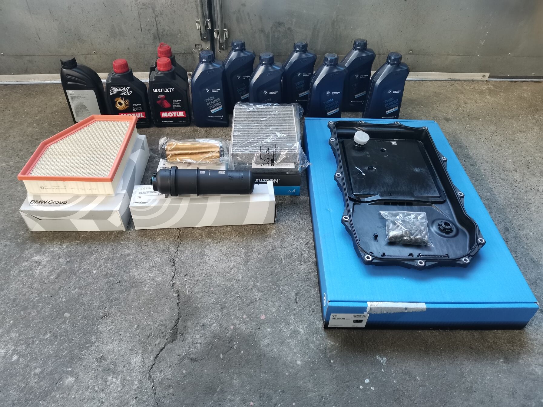

G30 M550D 109E Km
M550D érkezett hozzánk egy jól megérdemelt karbantartásra. A hajtómű olajaknak gyárilag nincs cserepereiódus megadva ( lifetime ) de ettől még elhasználódnak és cserélni kell őket... Az olajak már eléggé elhasznált állapotban voltak főleg az osztómű olaj. Osztóműben 60-80 ezrenként kellene cserélni váltóban is ~80-100E Km. Motorolajban és szűrőkben 15E Km volt de a levegőszűrő is abszolút csereérett volt....
Motorolaj csere
levegőszűrő / olajszűrő / üzemanyagszűrő / pollenszűrő csere
Első differenciálmű olaj csere
Váltó olaj csere
Osztómű olaj csere
Hátsó differenciálmű olaj csere
Fékfolyadék csere
Online szervízkönyvbe minden bekerült -

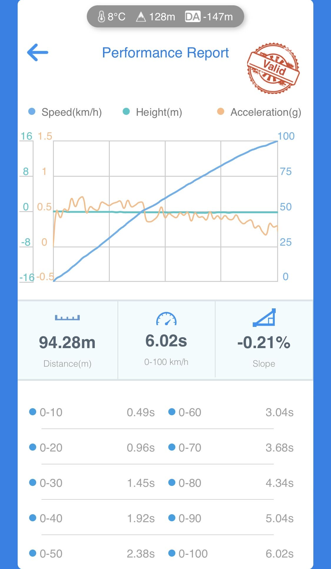

Tegnap mértünk picit, nem volt minden ideális, de azért reális adatok, nem nagyon tapad sajna már a gumi igazán ami fent van, hidegben főleg nem. Mielőtt felkerül az xhp akartunk mérni egyet. (új gumi se ártana, de az nem most lesz, nincs elkopva, csak egyszerűen már az összetétele nem az igazi, 4 éves) -
