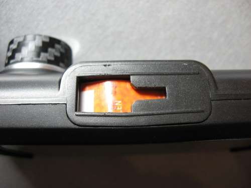

Az enyém is ugyanilyen...
Pillanatnyilag nem tudok jobb megoldást, minthogy vágtam olyan széles csíkot papírból, ami beszorul a nút aljába. Ezt kellő mennyiségben félbehajtottam, erre tolom rá a T-alakú dolgot. Nem tolom reteszelésig (nehéz is lenne), de ettől a bajlágolástól épp eléggé kitámaszt, és nem esik ki, amikor le van véve a kamera.
Ugyanez igaz a 650-esemre, a G1W-re, meg az összes többire, ami ezt az elb@szott megoldást alkalmazza. -

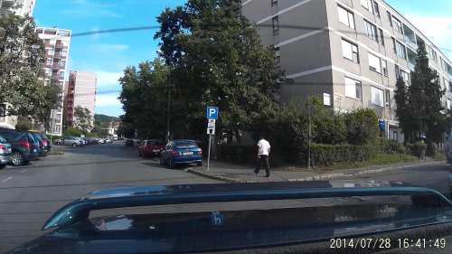

Ezen annyira röhögök, olyan szánalmas
Gépötty
Az előttem szólók már lelőtték a poént, én sem látok semmi borzasztót a képen. Nem lehet, hogy inkább a várakozás volt túlzott, már a technikai adatok alapján is magasra tettük a mércét?

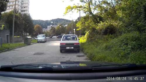

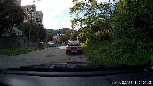

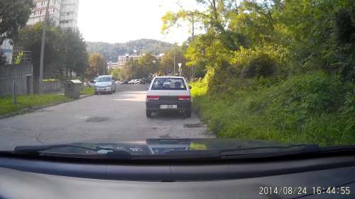

Videóból vannak kiszedve a képek, mert így biztosan azonos a felbontásuk, meg a képarányuk, és nem mellékes, hogy egyébként is videó üzemmódban használjuk őket. Ugyan videót csináltam, de álló helyzetben, és kézben tartva, a belső tükör közepéhez illesztve az objektívet. Ennélfogva nincs értelme, hogy megosszam a videókat, nem mentem velük.
Ja, és természetesen nem a kép minőségét, hanem a látószöget tessenek figyelni, mert egyik kamerán sem jutott eszembe állítgatni semmit, azt majd legközelebb
Gépötty

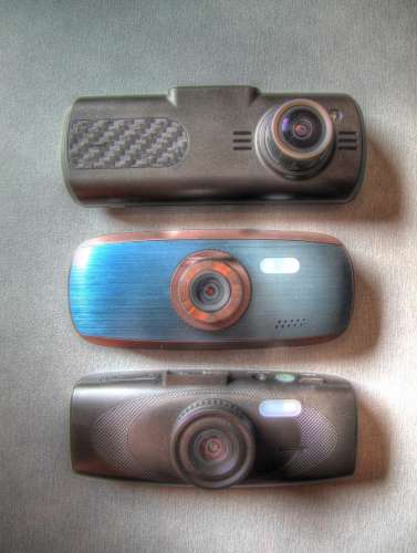

Nos, elérkezett a pillanat, amire mindannyian vártunk
Négy képen lehet összehasonlítani, melyik látószöget szeretné valaki.
Adatforgalmi díjas mobilneteseknek külön szólok, hogy 650-750kB fájlméretűek a teljes képek.
Még annyit, hogy sajnos nem figyeltem eléggé, és a GS9000 éjszakai üzemmódban maradt. Most mondanám, hogy azt nézzük, mennyire kivehetőek a részletek, dehát éppen emiatt van ilyen papírkép kinézete. Alkalomadtán újrajátszom az egészet annyi különbséggel, hogy megpróbálom a céltárgyat jobban középre helyezni, ez most nem sikerült túl jól. A lényeg viszont látható.
G1W - 120°
G1WH - 140°
LS650W - 158°
GS9000 - 178° -

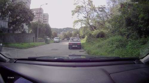

Valamelyik nap csináltam egy háromkamerás összehasonlító tesztet, állandóan azt vettem észre, hogy már megint nem világít a töltő... Bár nekem Opelem van, azoknak meg állítólag nem annyira mély az aljzatuk - lehet, hogy csak nekem van ezzel gondom. -

Ööö... Azt ugyan nem értem, ez miért a G1WH 170 fokos kiadása, de a lényeg, hogy nekem ugyanezzel a képfeldolgozóval szerelt LS650W-m van, aminek 160 fokos a látószöge, és ezzel teljesen elégedett is vagyok.
Most van 120, 140 és 160 fokos kamerám is, és tervben van, hogy csinálok pár felvételt úgy, hogy ugyanoda rögzítem a kamerákat. Akkor össze lehetne hasonlítani egymással a képeket, de még nem jutottam el eddig.
Azt viszont tudomásul kell ugye venni, hogy ha szélesebb a látószög, akkor ugyanarra a képterületre kell a nagyobb látómezőt bezsúfolni, ezért lehet, hogy fontos részletek vesznek el. Kisebb látószöggel ezek a részletek (például rendszám) lehet, hogy kivehetőbbek maradnak, cserébe a szélek kevésbé lesznek rajta a képen.
Abból kiindulva, hogy a 160 fokos kamerám szürkületben erősen elkezdi mosni a rendszámokat, ez döntő lehet éles helyzetben a felvétel használhatóságát tekintve. Ugyanígy az is, ha egy oldalról érkező dolog nem látszik a nem elegendő látószög miatt.
Na ebből legyél okos, találd ki, mire lesz szükséged -

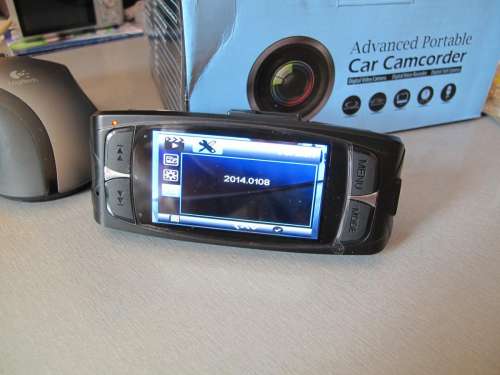

G1W-nél kinézetben nincs különbség. A burkolatra nyomtatott feliratok lehetnek mások, de ez nem mérvadó. Nekem a fake kamerámon kontúrosabbak voltak ezek a feliratok, míg az eredetin kicsit elmosódott körvonaluk van. Ránézésre akár azt is lehetne mondani, hogy a fake az eredeti.
Az AV kimenet mellett az eredetin csak a helye van meg a másik jack-aljzatnak, a fake verzióban van is aljzat beszerelve (sosem próbáltam, hogy működik-e). Az igazin többnyire ide teszik a garanciamatricát, egyes régebbi verziókon és a (nem jut eszembe milyen néven forgalmazzák ezeket nálunk) verzión a GPS-vevő csatlakozója van itt.
Az objektívje kinézetre is különbözik a kettőnek, az eredetin szintig kiér a lencse, a fake-en kicsit beljebb kezdődik, van körülötte egy kis beugró perem.
Bekapcsolva már van különbség:
- a fake menüjében nincs verziószám pont;
- visszajátszáskor a kijelzőn megjelennek a tekerésre/léptetésre szolgáló ikonok, de fizikai gombok híján ezek csak dísznek jók, az igazin nincsenek is ilyenek a képen.
Az eredeti .MOV formátumban, a fake pedig aviban rögzíti a felvételt. Nyilván az eredetinek részletgazdagabb a képe, mivel a fake 720-ról nagyítja fel a képméretet 1080-as felbontásra. -
