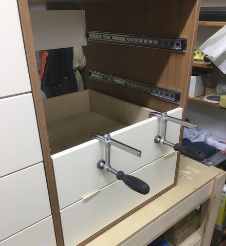

Nálunk az asztalos úgy csinálta legutóbb a frontokat, hogy a fióktestből kifele átfúrt 2 hegyes fejű csavart ami épp hogy kilógott a másik oldalon. Csukott fióknál rátette a frontot, bepozicionálta minden oldalról ilyen távtartó kis sablonokkal majd előről rábaszott a fiók frontra. A kilógó csavar fej megjelölte a front másik oldalát és előfúrva összecsavarozta a testet a fronttal.
varsam #53285 üzenetére
"és a legfelső fiókot hogy szoktad?"
Én úgy, hogy zárt állapotban a fiók előlapját beállítom pozícióba, és a fogantyúnak kifúrt furatokon előlről csavarokkal rögzítem a fióktesthez. Aztán óvatosan kihúzom, fixen rögzítem az előlapot hátulról 4 csavarral, aztán kiszedem előlről az ideiglenes csavarokat, és kész."Vékony kétoldalas ragasztó"
És az engedi, hogy pozícióba állítsd az előlapot? -

Nekem ez a célszerszám tetszik, érdemes lenne összerakni egyet.

fúrok 2 túlméretes lyukat a fiók testbe, az előlapot azon át rögzítem valami széles fejű csavarral, úgy hogy ne lötyögjön, de még lehessen mozgatni, fiókot betolom, fiók előlapot beállítom végleges pozicióba, fiók kihúz, majd rögzítem pár fix csavarral.
ez a kis műanyag cuccos sem csinál mást, enged neki némi játékot, hogy lehessen állítgatni. -

Ti ilyen Blum előlap beállító vasalatot használtatok már, milyen, jól beállítható?
Vagy hogy szoktátok szépen beállítani a fiók frontokat, amikor keretes a fiók teste, tehát nem fém testű? -

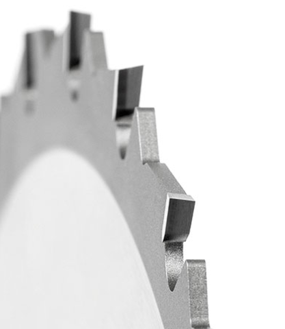

igen, kozben rajottem hogy ez a LWZ fogprofil ami halkabb, tisztabb vagast biztosit, nincs (vagy kisebb) visszarugas, stb. Kvazi ugy nez ki a fureszlapok szentgralja... Az aran is latszik... ill nem tudom meg milyen egy ilyennek a kopasa... Picit olyan ez mint az autogumi, valamit valaminek a rovasara... jol megallsz, sok vizet kkiszorit, birja az oldaliranyu terhelest es meg csondes is. DE 15000km utan kuka
thomgrande
Ez a forgácskorlátozó egy elég rossz fordítás. Ez inkább hosszvágó lapokon fordul elő. Kézi előtolás esetén megakadályozza hogy túl gyors tolás esetén jobban terheld a gépet. Inkább fogásmélység határolónak mondanám. Akkora fogást enged csak venni mint a púp és a mögötte levő fog különbsége.
Z0mbi
Na googliztam de most angolul es igy jobban talalok infot. [link]
Ez most csak a patent a chip limiter re.
Ez ripcut ra jon inkabb szoba es ha jol nezem akkor a forgacsolo fogat megeelozi egy kisebb ami megakadalyozza hogy puha fanal jellemzoen nagyobb forgacsokat szedjen a penge. Igy nem tomodik el... es valoszinu igy hosszabb eletu is lesz a penge. a kisebb kis butyok lenne az... -

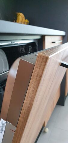

Mutatsz képet arról a gépről? Az aljáról is.
Z0mbi
A lapról is jól jönne egy kép, vagy link. -

Igen, sajnos azok a mosogatógép ábrák sokszor nem egyértelműek.Nekem amikor terveztük a konyhát, egy másik szaki azt mondta, hogy amennyiben lesz beépített mosogatógép, akkor felejtsem el a 100-as lábakat, csakis 150mm, pont emiatt. 150-nel neked sem lenne semmi gondod most. Nálunk 93 centin van a pult, ezért kellett azzal a 2 centivel lejjebb vinni a gépet.
Nézd meg te is, mennyit kell leengedni, hogy még elférjen mindenhol, lehet nem kell 5cm-t, elég csak 3 pl.
Én a gép és a munkapult közé pont egy bútorlapot tettem be távtartónak keresztbe, ennyivel lett lejjebb engedve a gép és így azon keresztül fel tudtam csavarozni a munkapultba. Te max raksz kettőt korpusz anyagból...
Alul szerintem nem fog ütni, ugye a front nem megy lejjebb, maga az ajtó meg nem megy lefelé annyit, inkább előre kicsit.
De meg kell nézni. -

Csinálj tesztet egy léccel,mert így rajz alapján tényleg csak tippelni lehet a méretekre. -

Nálunk 90es pult magasságra van minden belőve. 10cmes a lábazat, a 76.5es fronttal futna szépen alul az él a szomszédos fiókosokkal. A megtévesztő az amúgy, hogy a technikai szerelési leírása a mosogatógépnek egy rakás kaki. Végig azt mondják, hogy 65-87.5es bútorba beépíthető és minden jó, majd egy aprócska képen mutatja, hogy 72.5nél nem lehet nagyobb az ajtó lap, mert akkor beleüt ugye alul a saját gép testébe. Ha viszont lecsípek 5 centit a frontból, jól fog befordulni az alja, de nagy lesz a lyuk a lábazat és a front lap között, ezért kell mindenképp az a levágott 5cmes darabka.
Amit te mondasz nem lehet rossz megoldás. Viszont meg kéne néznem, hogy azt az 5 centit le tudom-e engedni. Akkor a gép tetején lévő munkalapba fogatást bukom, szóval valami más módon kell majd hozzá rögzítenek a többi bútorhoz. Valamint akkor ott kérdés, hogy a lábazati szegélynél nem fog-e ütni ha 5cmert leengedem. -

Ez a pánt hogy működik, hogy kell elképzelni, nem látom át a kép alapján?
Nálunk 735mm a front magasság, 150-es lábakon áll a korpusz és mi úgy oldottuk meg, hogy a mosogatógépet nem emeltük fel teljesen.
2cm-re áll vissza, annyival van lejjebb a gép és így már elfér a front alul. Ilyen megoldás nem játszhat nálatok?Bár ha 76,5 a front magasság, akkor már lehet kb 5 centint vissza kell állítani, az már annyira nem szép... de egy próbát megér, hogy hol fér el, lehet nem kell annyit. Nekünk Whirlpool gépünk van, lehet a Neff más.

Én nagyon amatőr vagyok, nem tudom, hogy létezik-e erre valami általános szabály. Lehet, hogy minden mosogatógép más, nekem is újra kellett szabni a takarólécet gépcsere után.
Én fognék egy akármilyen lécet, azt levágnám, és az ajtó helyére berakva próbálgatnám, hogy mikor fér el. Azt nem kell annyira sajnálni levágni, amíg próbálgatod. Aztán akkora legyen az ajtó, mint a léc.

Lehet azt is csinálni,hogy levágsz kb 4cm-t az ajtóból,újrateszed az ABS-t és a leesést visszarakod fixen alulra vmi derékszögű lemezzel.Az ajtó és a leesés között hagysz 3-4mm-t és akkor már valószínűleg be tud fordulni a gép alá.

Segítsetek légyszi!
Démostól rendeltem egy beépíthető mosogatógéphez való pántot. [link]
Próbáltam tájékozódni a neten található prospektusból, de nem jövök rá, hogy mennyinél kéne elvágnunk a mosogatógép ajtó frontját.
A teljes front magasság 76.5cm, a mosogatógép ajtó magassága pedig 64.5
Neff S513G60X0E a gép.
Le lett vágva 76.5-re a front de ha így kinyitom az ajtót beleüt a saját géptestbe (nem is a lábazatba) ezért kéne alkalmaznom a fent linkelt pántot. -

Ki tudja nekem elmondani mit jelent a forgacskorlatozas egy fureszlap eseteben... mielott a freud lapokbol bevasarolnek szeretnem erteni hogy mi ez es miert csak a keresztvagos lapokra jellemzo.Pacman_123 mar megirta hogy vegyek egyet kereszt iranyu es egy hossz iranyu vagashoz lapot. (valamint agglomerat/laminalt lapokhoz ha vagok olyat
Nem vagyok ugyan a minden az egyben megoldasok hive. De megkeerdem a DHZ fogprofilu lapok mennyire jok mindkettore? Mi a helyzet az eltartassal/kopassal? Mivel ezek atlagnal dragabb lapok nem akarok hulyeseget venni...
koszi
Z -

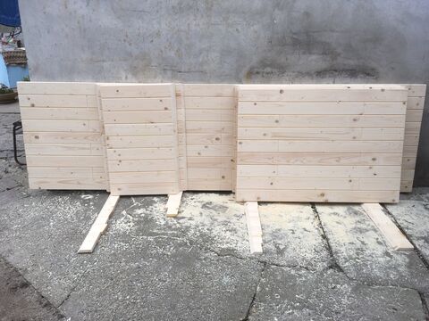

"Eleg bele szerintetek mondjuk jo vastag 6-os reiser csavar vagy valami kapupantal huzassam ossze oket?"
Jól gondolod, hiú ábránd lenne, hogy önmagában a ragasztás egyben tartja őket kültéren, pláne földre téve. Én minimum kapupántot, vagy két oldalról anyázva menetes szárat használnék. -
qqzs
Vegul 110 centi hosszu szaraz akacdeszkakat sikerult szerezni. Ezekbol keszitenek 'gerendakat' atlapolassal. Eleg bele szerintetek mondjuk jo vastag 6-os reiser csavar vagy valami kapupantal huzassam ossze oket? Kerti faburkolatot (vorosfenyo) tartana amire kocsi is raal. 50 centinkent lenne alul ilyen 'parnafa'

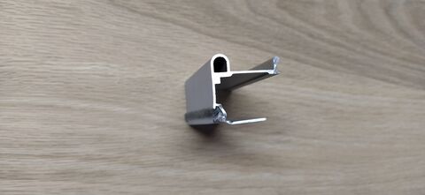

Tolóajtós fogantyúprofilnál a behúzható porfogó kefét mi akadályozza meg, hogy ne csússzon ki a helyéről?
Esetleg szilóval tenni kell bele 2-3 pöttyöt(lentre, fentre, középre), vagy van erre vmi bevett módszer, speckó ragasztó?
Eddig csak öntapadóshoz volt szerencsém... -

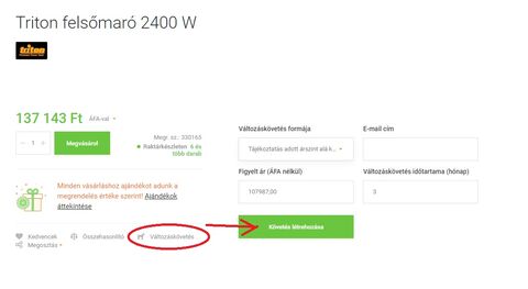

Hat jol ramhoztak a fraszt... regisztralom es egy ora mulva jon az email hogy valtozott az ar 107.xxx re. Epp a padlason huzom a cat6 ot es eldobok mindent es rohanok a laptophoz. Linkre kattint, hat ez biza nem annyi mii a tok. (akkor inkognito ablak / cache cookie torol reload -> meg mindig) Kuldtek egy alert et az afa nelkuli arral
Pedig mar azt hittem ma megrendelhetem. Addig varatnak mig egy masik fajtat veszek
Z0mbi
pacman_123 #53215 üzenetére
WOW 1000x kosz! En kiprobalom

ch003067 #53196 üzenetére
Hát ebben nem tudok segíteni de eltudom mondani hogy én mit csináltam.
Használtam bontott raklapokat, majd a deszkákat gyalultam, táblásítottam majd lazúroztam és bütüt zártam. A belső felületet lekezeltem valami szilikonos bitumennel és ezt letakartam fóliával, hogy ne érintkezzen a földdel. A sarkok alá raktam téglát/követ.
Van egy 2x1x0,4 m 6 éves, 2 db 1,2x1,2x0,6 m 4 éves és egy 3x1,2x0,8m (kis beugróval) tavalyi ágyás bár ez utóbbihoz vettem fenyő-deszkát.
A deszkák végső vastagsága 22 mm. -

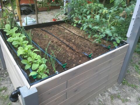

erhas01
A kertünkben magas ágyást tartó rönkök 10 év alatt a nap sütötte és az északi oldalon teljesen tönkrementek. A maradékból bontáskor földmagasságban - a valamikori 20cm-es akácból - néhányat kézzel törtem el. A talajvízszint egész évben 0,5- 1,5 méter. Savanyú talaj csak bizonyos növényeknek kell.
A fa naponta többször vizet vett fel majd kiszáradt, megdagadt, megrepedt, szétesett. A mi tájegységünkön a fa és a csont is lebomlik a talajban. Ehhez adódott hozzá az intenzív kerti használat. -

Tanácsot kérnék. Kihúzható páraelszívó elejére kellene takaróléc. Ez a profil jó lenne [link] . Az ajtók magasfényű fehér színűek lennének. Találkozott valaki már ebben a színben ilyen profillal? Vagy van valami más ötlet?
