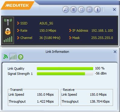

péjé
Gubek-Einste #2753 üzenetére
Köszi, látszik hogy nem néztem meg alaposan. Ami érdekes: látványosan megnőtt a wifi sebessége a laptopon így is. Megnéztem a házban (tömbház) csak 2,4ghz-es wifik vannak és mindenki a 6 és 11-es csatornán használja, én az 1-est állítottam be de nem igazán volt hatásos....router váltás után is néztem, 2,4-en nem volt igazán érezhető változás de 5ghz-en most egyedül nálam megy a wifi és megtáltosodott...:-)

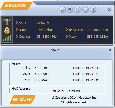

péjé
Gubek-Einste #2751 üzenetére
Köszi, közben eszembe jutott nekem is...:-)
egy egyszerű kis stick, próbaképp gondoltam hátha az 5g-n jobban mennek majd a dolgok...
a mediatek ac600-nak vmi klónja lehet de működik... -

sziasztok,
N56U routerem van.
vettem a laptopomhoz egy usb ac dualband wifi sticket (mediatek) mivel nem lehet kicserélni mert a piszok lenovo biosban letilt minden hardvercserét.
Belépek az 5g hálózatba, működik is a stick de max. 150mbps a sebesség, a router beállításai között pedig nm találom az ac beállítást csak a/n-t tudok választani.
3.4.3.9-098 firmware van a routeren.
vmit elnézek esetleg? előre is köszi.itt a kép a stickről:
