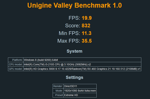

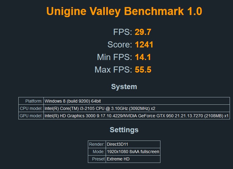

A tűnődés tárgya, hogy erősebb procival feljebb vehetem-e a csúszkákat egy-egy játékban? Merthogy látok másoktól olyan eredményeket, fps számokat, hogy csak ámulok. Mármint azonos, vagy azonos kategóriájú, de komolyabb procis tulajoktól.
MrDerekas
Olvasgatlak és tűnődöm.... Merthogy mikor gépeimet építgettem magamnak, a proci valahogy mindig spórolósabb lett. Eleinte a vga is
A jelenlegi i3 2105 procimmal ilyeneket produkált a két kártyám:
RX 460
GTX 950
Szerk: Ennél a képnél húzva volt a 950. Asszem maxra amit még bírt. De nem biztos. Ehhh... öregszem...Elvileg holnap kapom meg az i5-öt. Várhatóan markánsabb számokat láthatok ezeknél a teszteknél már azzal a procival? A Crew-val játszom, ha játszok (meg a '99 Shadowman-el
), de sosem értettem, hogy aránylag jó (megfizethető és teljesítménnyel is rendelkező) kártyáimmal, miért is nem olyan a játékélmény, mint elvárnám...
