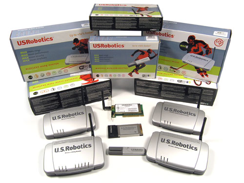

A U.S. Robotics neve mindig is jól csengett hálózati körökben. A vezeték nélküli összeköttetések egyre nagyobb térnyerésével a majd harmincéves múltra visszatekintő vállalat is bemutatta saját termékeit, melyek megbízhatóságuk miatt váltak ismertté és elismertté. A vállalat legfrissebb, nagy sebességű MAXg termékcsaládja járt nálunk, összesen ötféle irányítóelem és három hálózati adapter.
A termékek közös vonása, hogy a Broadcom lapkáit alkalmazzák, melyek a 125 Mbps-os átviteli sebességű High Speed Mode segítségével a ma – MIMO nélkül – elérhető legnagyobb vezeték nélküli sávszélességet, valamint a korábbi megoldásoknál nagyobb hatótávolságot biztosítanak. A gyors MAXg család megold minden hálózati feladatot. Van router, access point, bridge, range extender és még ADSL modemmel egybeépített átjáró is. A számítógépekhez PCI, PCMCIA és USB adaptert kínálnak.

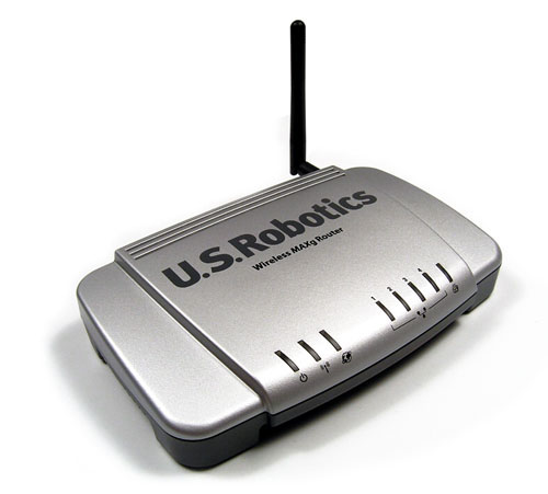

A legkedveltebb MAXg termék lehet a wireless router, mellyel négy vezetékes és megannyi vezeték nélküli számítógépet köthetünk össze, és megoszthatjuk internetkapcsolatunkat. Megjelenésében a MAXg sorozat tagadhatatlanul a U.S. Robotics istállójából való, hiszen minden terméken ott díszeleg a hatalmas felirat, a router formája is ismerős lehet. A korábbi Wireless Turbo család egyszerűbb access pointja nézett ki így, csak valamivel sötétebb volt, és két külső antennát használt – az egyik antenna most belülre került.

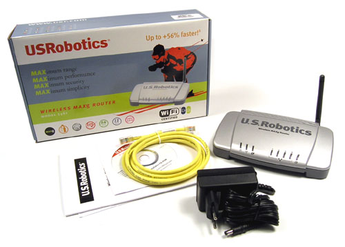

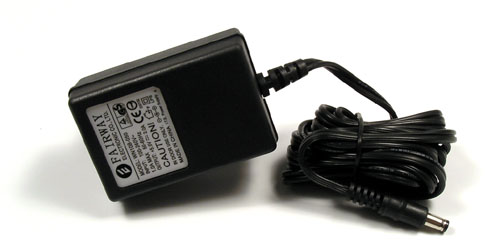

A készletben a szokásos routeres kiegészítőket találtuk: egy tápot, telepítőlemezt, hatnyelvű, de magyarul nem beszélő használati útmutatót és egy sárga hálózati kábelt. Amin igazán meglepődtünk, az a CD-n található, nagyszerű, tizenkét (köztük magyar) nyelvű használati útmutató, melynek tanulmányozása a kezdők számára is egyszerűvé teszi a beüzemlést. (Magyar nyelvű útmutató a törvényi előírásoknak megfelelően egyébként valamennyi U.S. Robotics termékhez jár.)
Az áramforrás 5 voltos feszültséget és maximum 2 amperes áramerősséget ad le, így fogyasztása 10 watt körül alakul, várható, hogy a router némileg melegedni fog.
A kedvesen lekerekített szélű, ezüstszínű eszköz diszkrét kis jószág. Pontosan olyan széles, mint a szokásos toronyházak, így akár házunk tetején is tarthatjuk. Az előlapon, routeres szokás szerint, jelzőfények sorakoznak. Balról haladva a működés, a Wi-Fi kapcsolat és internetkapcsolat lámpája latható. Jobb oldalon a négy vezetékes port és a nyomtató LED-je sorakozik. Az utóbbiból már sejteni lehet, hogy a router nyomtatókiszolgálóként is működik.

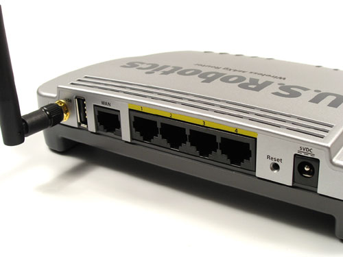

Hátul is megszokott kép fogadott minket. Az antenna mellett látható a nyomtató USB csatlakozója, majd az interneteléréshez szükséges WAN konnektor. Középen helyezkedik el a négy vezetékes port, majd a reset pici kapcsolója és a tápcsatlakozó zárja a sort. A kezdeti állapot helyreállításához a reset gombot kell hosszabb ideig lenyomva tartani.

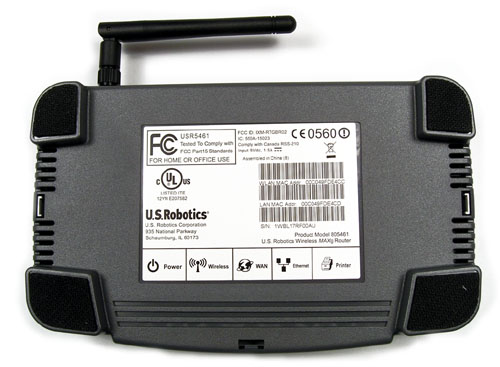

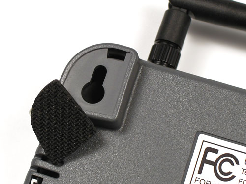

A kis router alján paraméterekkel teleírt matricát találtunk. Először hiányoltuk az Asus routereknél gondosan feltüntetett alapértelmezett belépési kódot, de később kiderült, hogy olyanra nincs is szükség.
Ugyan meg voltunk elégedve a puha, karcmentes gumitalpakkal, de a fenéklemezről hiányoltuk a falra rögzítéshez szükséges füleket. Végül szétszerelés közben, a két hátsó tappancs alatt találtuk meg őket. A megoldás nem biztos, hogy jó, mert le kell feszegetnünk a gumilapocskákat, melyeket a későbbiekben könnyen el is veszíthetünk.

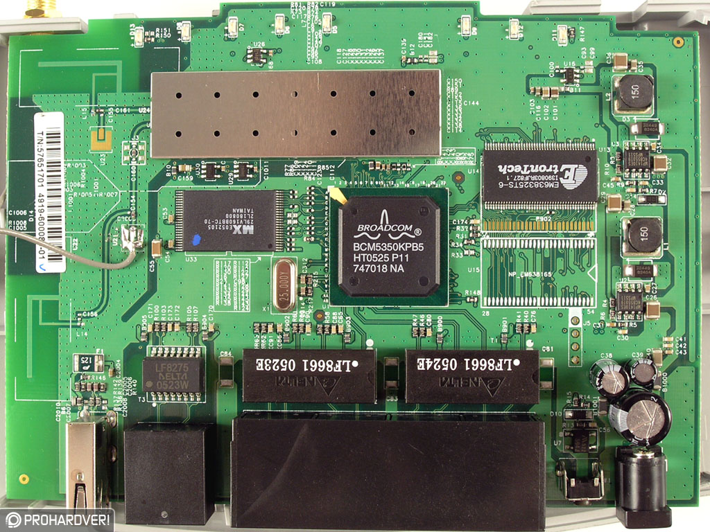

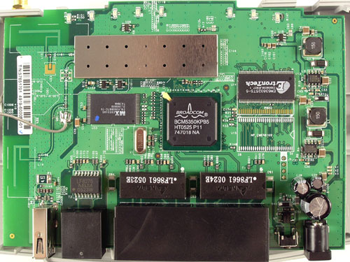

Belül példás rend uralkodik. Nem először találkoztunk a Broadcom szuperintegrált BCM5350 lapkájával, mely egyben valósítja meg a router és switch összes feladatát. Ugyanez a chip dolgozik például az Asus WL-520g-ben is. A MAXg az USB-s nyomtatószerverrel tud többet.
Mivel az antenna közvetlenül az USB csatlakozó mellé, a kis ház szélére került, egy vezeték köti össze a többi elektronikával. Az antenna levehető, így a hatótávolságot egy nagyobb antenna csatlakoztatásával növelhetjük.
