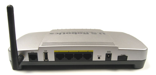

Hátul is megszokott kép fogadott minket. Az antenna mellett látható a nyomtató USB csatlakozója, majd az interneteléréshez szükséges WAN konnektor. Középen helyezkedik el a négy vezetékes port, majd a reset pici kapcsolója és a tápcsatlakozó zárja a sort. A kezdeti állapot helyreállításához a reset gombot kell hosszabb ideig lenyomva tartani.

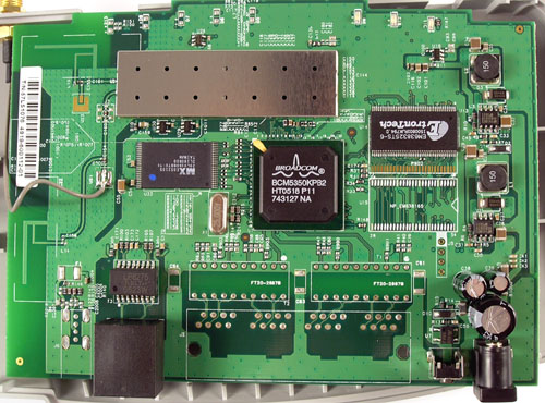

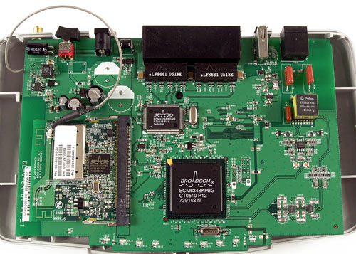

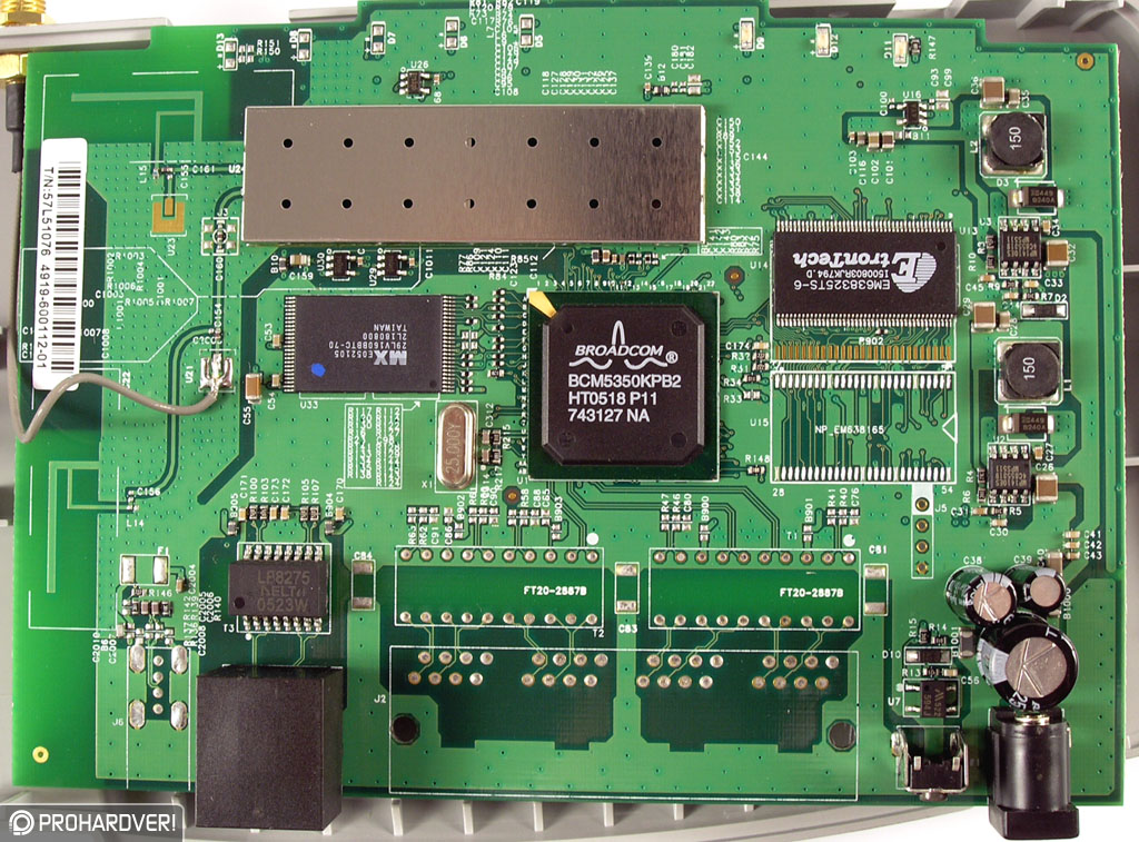

Belül példás rend uralkodik. Nem először találkoztunk a Broadcom szuperintegrált BCM5350 lapkájával, mely egyben valósítja meg a router és switch összes feladatát. Ugyanez a chip dolgozik például az Asus WL-520g-ben is. A MAXg az USB-s nyomtatószerverrel tud többet.
Mivel az antenna közvetlenül az USB csatlakozó mellé, a kis ház szélére került, egy vezeték köti össze a többi elektronikával. Az antenna levehető, így a hatótávolságot egy nagyobb antenna csatlakoztatásával növelhetjük.

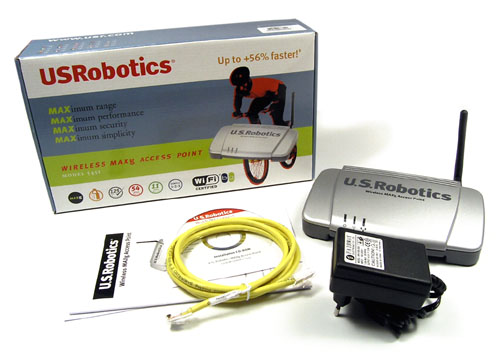

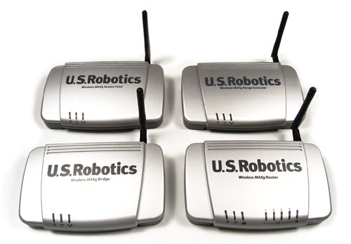

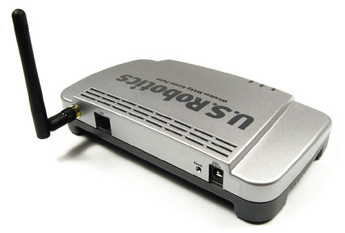

Első pillantásra meg sem lehet különböztetni egymástól a MAXg routert, az access pointot, a bridge-et és a range extendert. Tüzetesebb szemlélődés után ki lehet szúrni, hogy a jobb alsó, többlámpás a router, de a másik három eszközt külsőre csak a felirata különbözteti meg.
Hátulról még ennyi eltérés sincs köztük. A routerhez képest nincsenek sem USB, sem vezetékes konnektoraik. A kiemelkedő lábakkal ügyesen egymásra rakosgathatóak. Sokan egy rakáson már kicsit előredőlnek, és az antennájuk sem fér el kényelmesen.
A három ikertestvér kiszerelése megegyezik a routerével: táp, CD, vezeték, használati túmutató.
A hátulra került egy szál LAN csatlakozó akár üresen is maradhat, hiszen elsősorban vezeték nélküli használatra tervezték ezeket az eszközöket, de a kezdeti konfigurálás során, valamint LAN-WLAN bridge üzemmódban szükség van rá.
Az access point, a bridge és a range extender belülről is teljesen egyforma, természetesen gyengébben felszerelt, mint a több feladatot megoldó router. Elsősorban is hiányzik a négyportos switch – bár az access pointban akár benne is lehetne –, másodsorban nincs meg az USB, és a BCM5350KPB5 chip helyett BCM5350KPB2 virít a középpontban. Ebből valószínűleg az USB portkezelő és a switch vezérlőelektronikája maradt ki, de az is lehet, hogy benne vannak, csak a kivezetések nem kerültek a helyükre.
Az ikrek közül a legolcsóbb a 22 500 forintos range extender, őt követi az access point (24 000 Ft), a legdrágább pedig a bridge (27 800 Ft). Ugyan a routernek illene drágábbnak lennie a többieknél, de most akciósan csupán 22 800 forintba kerül.

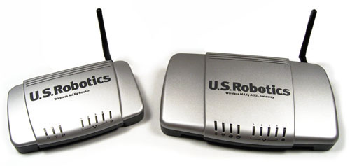

A MAXg család legokosabb és egyben legnagyobb tagja az ADSL gateway (átjáró). Megjelenésben ugyan hasonlít a kicsikre, de méretben és lámpamennyiségben is felülmúlja a routert. Valójában annak kibővítése egy ADSL modemmel, amely már az ADSL2 és ADSL2+ szabványokat is támogatja, vagyis legfeljebb 24 Mbps WAN-sebességet biztosít, ha az internetszolgáltatók elérhetővé teszik a technológiát.
A hátsó panelen ugyanannyi csatlakozó látható, mint a routernél, de az antenna mellé most az ADSL splitterbe szánt vezetéket kell illeszteni. Megmaradt viszont a négy vezetékes LAN port, a reset és a tápcsatlakozó. A sor végére még egy áramtalanító kapcsoló állt be.

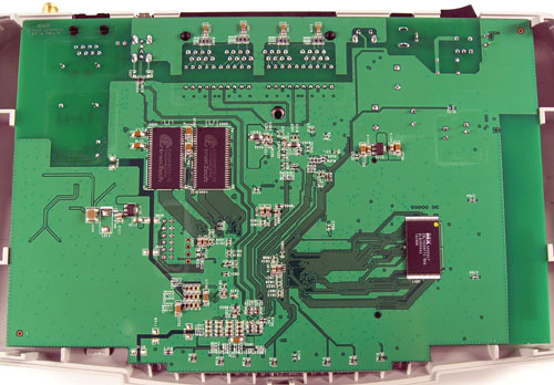

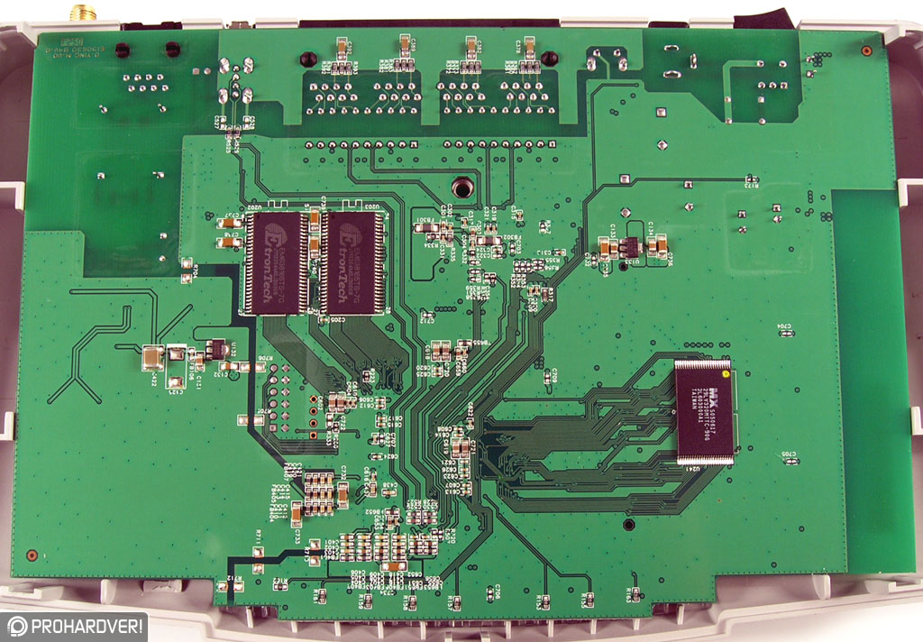

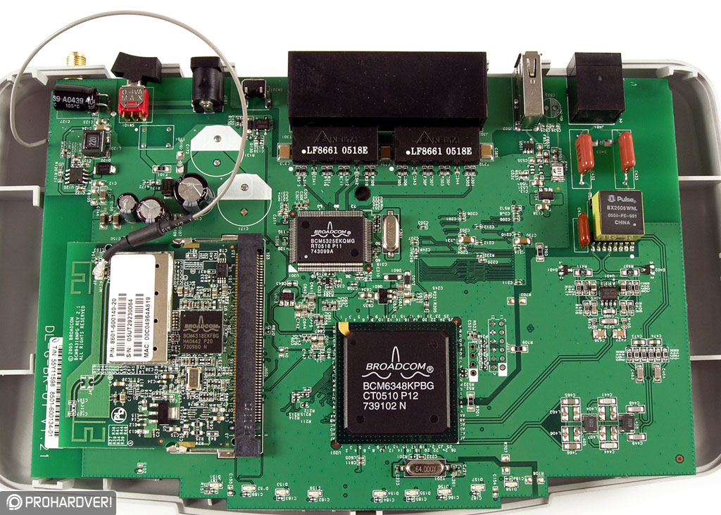

A modemes eszköz nyomtatott áramköre is összetettebb. A középpontban a Broadcom BCM6348KPBG integrált ADSL chipje áll, mely ellátja a modem funkciókat, 10/100 Mbps-os Ethernet-vezérlőként működik, kezeli az USB portot és egy kártyahelyet, melyben ezúttal a szintén Broadcom chipes rádiós egység lakik. A fentebb látható BCM5325 a switchvezérlő.
A megduplázott RAM-ot és az operációs rendszert tároló flash ROM-ot a nyomtatott áramkör túloldalára száműzték.

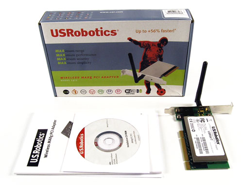

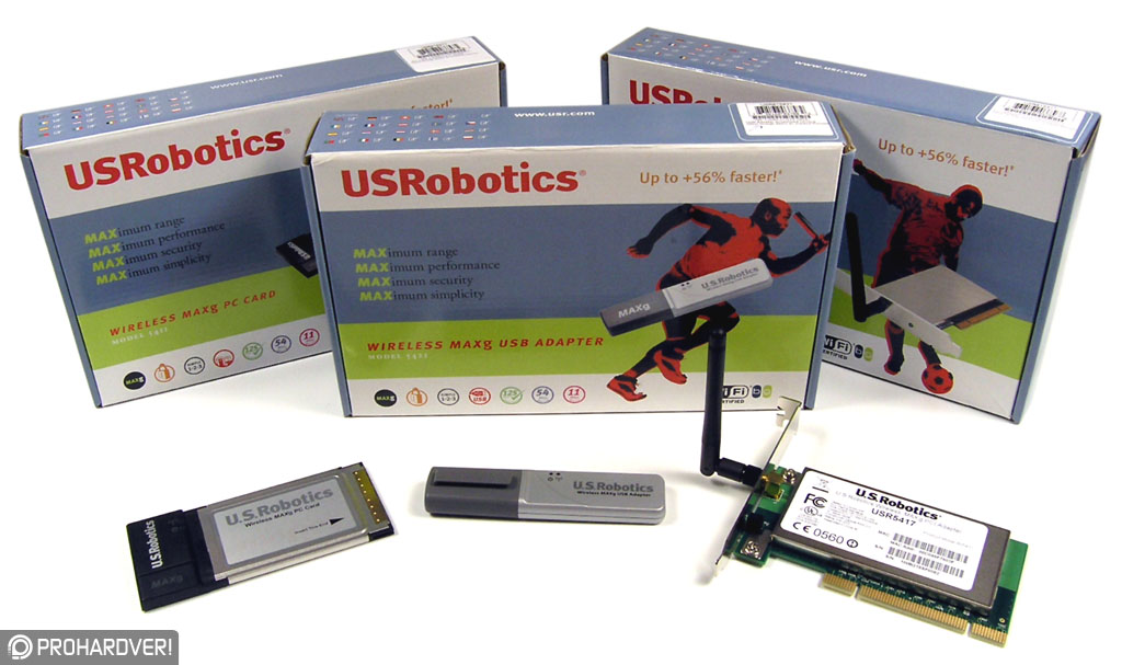

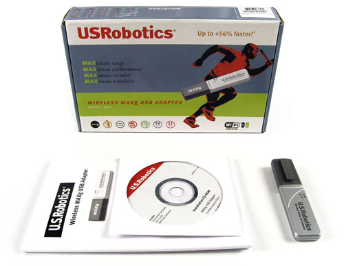

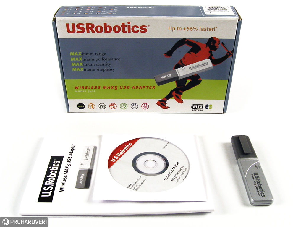

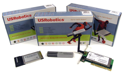

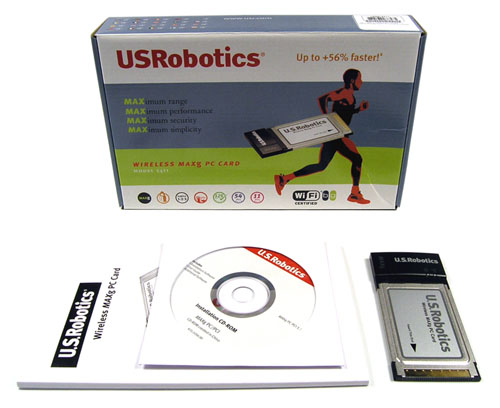

Egyendobozban érkeztek a U.S. Robotics Wireless MAXg hálózati adapterek. Hogy teljes legyen a paletta, kaptunk asztali gépekbe való PCI-set, notebookokhoz PCMCIA kártyát, valamint USB-re dugató hordozható vevőt is.
A kiszerelés ismét a megszokott volt, de most hiányzott a hálózati kábel, igaz, nincs is rá szükség, hiszen vezeték nélküli eszközökről van szó. A szokásosnál nagyobb fémborítást láttunk a PCI buszos kártyán, így legalább ráfért a sokféle paraméter.

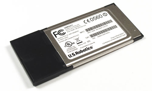

A notebookokhoz való bővítőkártyáról sem maradhatott le a vaskos U.S. Robotics felirat és a fontosabb paraméterek.

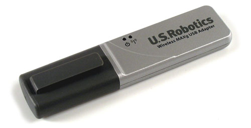

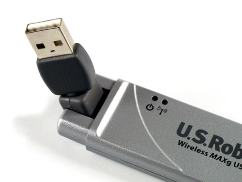

Első pillantásra kicsit ormótlan az USB-s MAXg hálózati adapter; nagyjából akkora, mint egy vaskosabb filctoll. A méret nem véletlen, az adapter ugyanis nagyobb antennát kapott, amely térerő tekintetében első ízben veheti fel a versenyt a PCI-s, PCMCIA-s kártyákkal. A hangsúlyos márkajelzés mellé két LED került, egyik a működést, másik a hálózati kapcsolatot jelzi.
A fedél alatt megbújó USB csatlakozó kellően mozgékony, hogy bármilyen hordozható és nem hordozható számítógéphez hozzáigazíthassuk. A „filctoll” testén is található paraméteres matrica. Mindhárom Wireless MAXg hálózati adapter ára egyaránt picivel 13 000 forint fölött van.

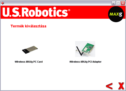

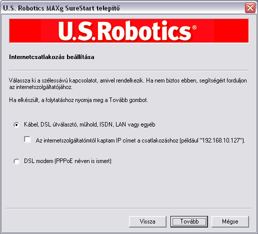

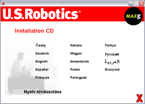

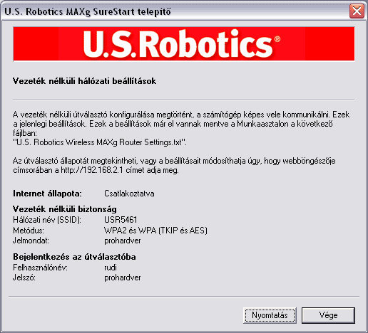

A hálózati kártyák telepítése nagyon könnyen, mindenféle fennakadás nélkül zajlott. A tizennégy nyelven beszélő menü közös volt a PCI és PCMCIA kártya számára, az USB-s külön csomagot kapott.

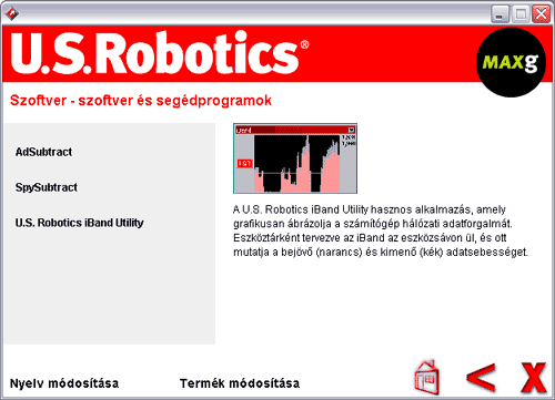

A vezérlő mellett nagyon részletes, szintén magyar használati útmutatót és három hasznos szoftvert találtunk. Az AdSubtract a felugró (pop-up) reklámokat blokkolja, a SpySubtract a kémtevékenység ellen véd, az iBand a hálózati adatforgalmat mutatja. Kissé meglepődve tapasztaltuk, hogy ha meglévő MAXg adapterünk mellé másodikat – esetünkben a PCI kártya mellé USB-set – akartunk telepíteni, akkor a korábbi meghajtóját el kellett távolítani. Ez nem különösebben nagy probléma, hiszen nagyon ritkán van szükség egy gépben két Wi-Fi kártyára.

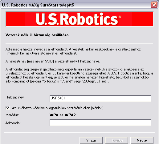

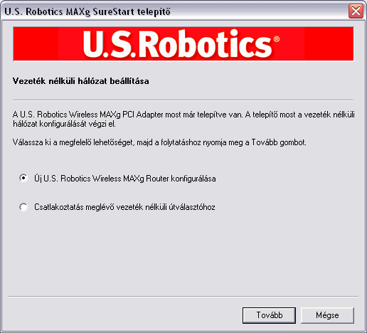

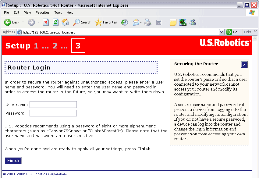

A telepítést követő újraindítás után nem fejeződött be a művelet, hanem a router megkeresésével folytatódott. Némi wireless kutakodás után a kártya megtalálta U.S. Robotics routerünket és mindenféle jelszó kérése nélkül csatlakozott rá, máris kérte az internetkapcsolat paramétereit.

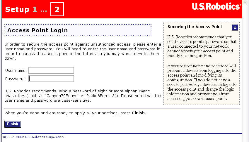

Ezután WPA és WPA2 védelmet kapcsolhattunk be, majd megadhattuk a router belépési felhasználónevét és kódját. Ezért nem volt feltüntetve az alapértelmezett jelszó a router alján, hiszen nincs is olyan. Ez a megoldás kedvünkre való, így mindenki kénytelen lesz egyedi kódot megadni, amivel megnehezíti az illetéktelen behatolást. A beállítások végeztével megtekinthettünk minden paramétert. Kicsit fura volt titkos jelszavunkat a monitoron látni, de a szöveg tanulsága szerint a munkaasztalra is kikerült egy másolata. Aki figyelmetlenül fejezi be a telepítést, könnyen úgy járhat, hogy titkos kódja ott virít majd mindenki szeme előtt.
Amikor nem U.S. Robotics hálózati kártyával próbálkoztunk a router első indításával, akkor sem egyenesen az eszköz menüjébe kerültünk az IP cím beírásakor, hanem egy háromlépéses angol kérdőívhez. Ez előzőnél kissé részletesebb beállításokat végezhettünk, de ami a legfontosabb, utolsó lépésként ismét egyedi felhasználónevet és jelszót kellett választanunk. Akinek gondot okozna az idegen nyelv, az a router elektronikus használati útmutatójában részletes magyarázatot talál.

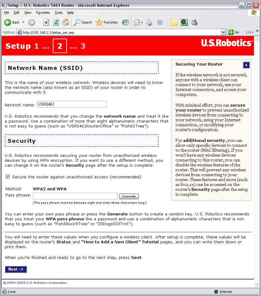

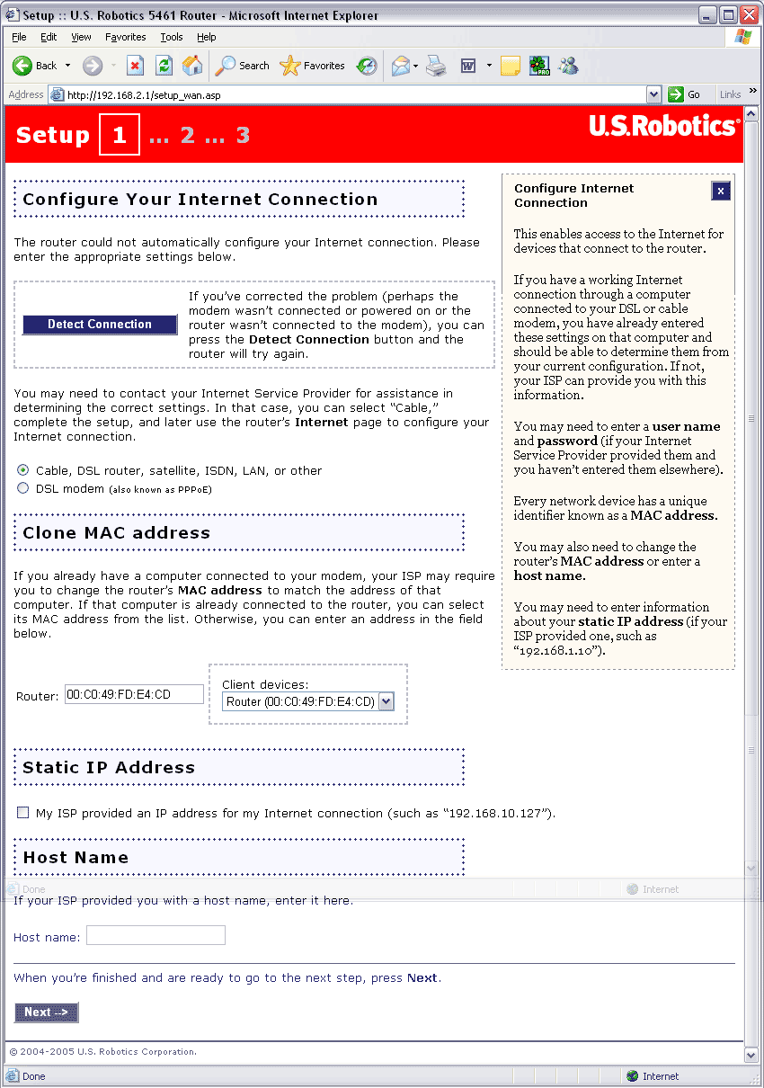

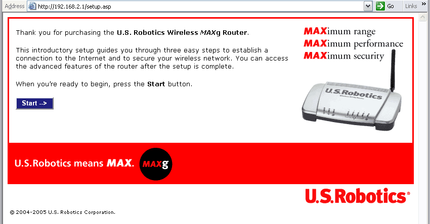

Első beállítás után az útválasztóra csatlakozva a szokásostól némileg eltérő felülettel találkoztunk. A menü nem bal oldalra került, nyolc pontja felül egy sorban helyezkedik el. Az egyes menüpontok kialakítása is újszerű. Az egymást lépésekben követő, vagy külön oldalakra tördelt opciók helyett mindent egy lapon találtunk, ráadásul a beállítások módosításával a tartalom dinamikusan változott. Az ablak jobb oldalán ki/be kapcsolható keretben az aktuális opciók leírása és tutorial található. Az egyszerű és letisztult megjelenéssel nagyon elégedettek voltunk.
A belépéskor a státusz menüvel indulunk, itt minden fontos információt megtalálunk az eszközzel, a biztonsággal, a vezeték nélküli és vezetékes hálózattal és a csatlakozó kliensekkel kapcsolatban. A követlező, Log lapon a sikeres és/vagy sikertelen csatlakozási próbálkozásokról kapunk információt, így figyelemmel kísérhetjük az illetéktelen behatolási próbálkozásokat. A feljegyzett eseményeket akár továbbítani is lehet egy megadott IP címre.
Az Internet beállítás jól illusztrálja a dinamikus menü előnyeit. Általános esetben csak kábelmodemünk MAC címét vagy ADSL szolgáltatásunk jelszavát kell megadni, de ha szükség van rá, a kínálat tovább bővül statikus IP és PPTP beállítással. Mindemellett jobbra részletes angol leírást találunk, a CD-n vagy az interneten pedig elolvashatjuk a magyar változatot is. A kezdők dolgát teszi egyszerűbbé, hogy az internetkapcsolat típusa akár automatikusan is felderíthető.

A Security fül tetején ismét megcsodálhattuk titkos router jelszavunkat és WPA2 kódszavunkat, ami azért is kellemetlen, mert a MAXg router felületét nem védi időzár. Ha beléptünk és úgy felejtjük gépünket, akkor a kávészünetről visszatérve akár kínos meglepetésben is részünk lehet. Ettől eltekintve a biztonsági arzenál kiváló, a MAXg sorozat a WPA2 titkosítást is ismeri. Kényelmi funkció, hogy a wireless egységek MAC-címszűrésénél az éppen csatlakozott címeket automatikusan fel tudjuk venni a listára, nem kell karakterláncokat gépelgetni. Választhatunk megengedő (csak a listán szereplő címek kapnak bebocsátást) és tiltó (a listán szereplők nem kapnak bebocsátást) beállítást is.

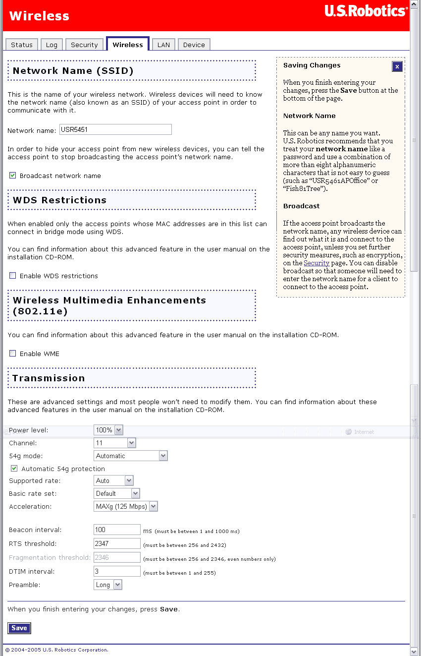

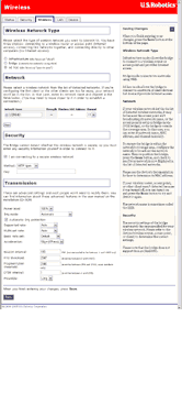

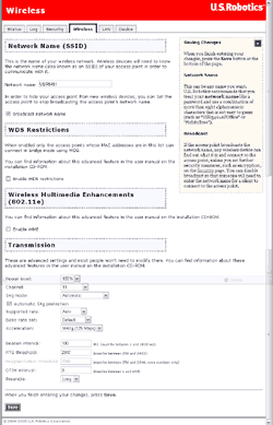

A Wireless fülön vezeték nélküli hálózatunkat paraméterezhetjük. Legfelül akár le is tilthatjuk; kár, hogy nincs időzíthető tiltás. A hálózat nevének (SSID) szétkürtölése akár ki is kapcsolható. Internet-kávézókban vagy nyilvános elérési helyeknél hasznos a csatlakozó állomások elszigetelése (Access Point Isolation). Ilyenkor a felhasználók nem látják egymás megosztott erőforrásait, csak a közös internetkapcsolathoz férnek hozzá. Összetettebb hálózat telepítésekor kellemetlen lehet, hogy híd funkcióban kliensek nem csatlakozhatnak a routerhez, és a 125 Mbps-os gyorsítás sem vehető igénybe. Van viszont WDS, ez jó pont. Multimédiás adásoknak kedvez a WME (Wireless Multimedia Enhancements). Ilyenkor a folyamatosságot igénylő kép- és hangcsomagok előnyt élveznek az adatcsomagokkal szemben, így javul az átvitel minősége. A Transmission részben rádióadónkat paraméterezhetjük. Jelerőssége három szinten (100 %, 50 %, 25 %) állítható, és kétféle gyorsítás közül választhatunk (MAXg 125 Mbps és 54g+ Xpress).

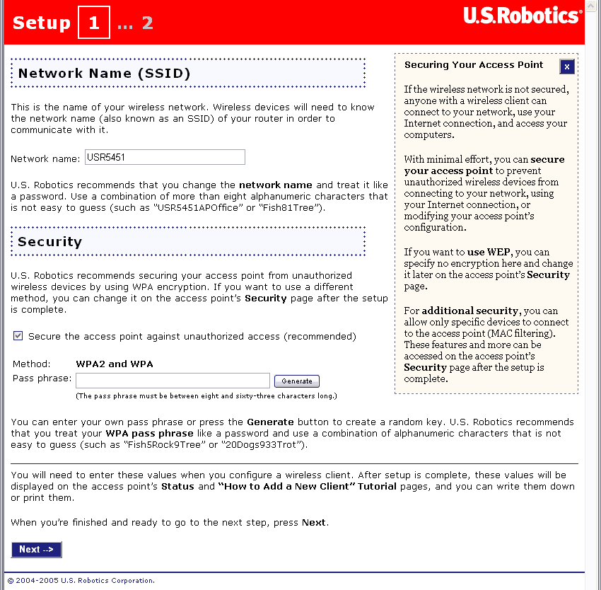

Beüzemelés - az ikrek
A Wireless MAXg Access Point valójában a router, megfosztva internetes részétől, tűzfalától és a vezetékes switchtől. Ennek megfelelően induló gyorsbeállítása is egyszerűbb, csupán a hálózat nevét és titkosítását, valamint az eszköz konfigurációs jelszavát kell megadni.
Az egyszerűbb eszköz felületéről hiányzik az Internet és Firewall fül, de a LAN beállítás is szimplább, IP konfigurálásra korlátozódott. A menü a korábban megismert praktikus formát kapta, a beállítási lehetőségek a routerben látottak részhalmazát képezik. Ennek megfelelően státuszvisszajelzésből is kevesebb van. Érdekes módon a Wireless opciók közül hiányzik a híd üzemmód, de WDS van, így a MAXg access point is használható vezeték nélküli hálózatok összekapcsolására. Részletesebb információkért tanácsos átböngészni az interneten is elérhető, magyar nyelvű használati útmutatót.

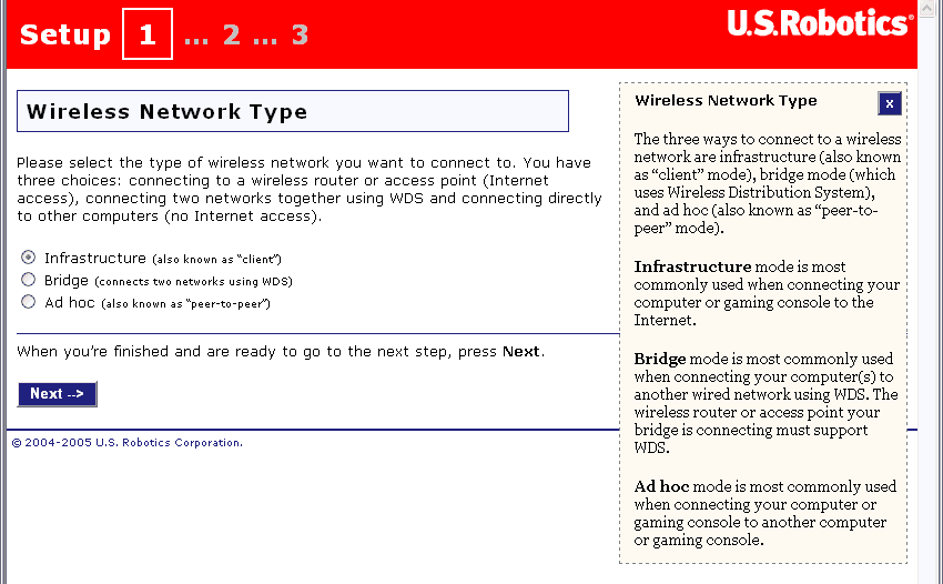

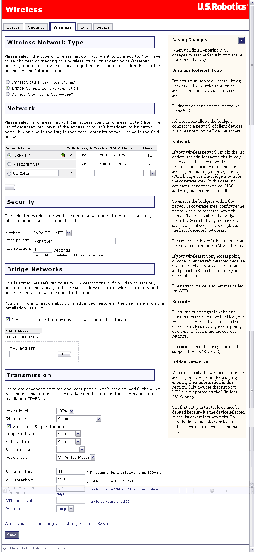

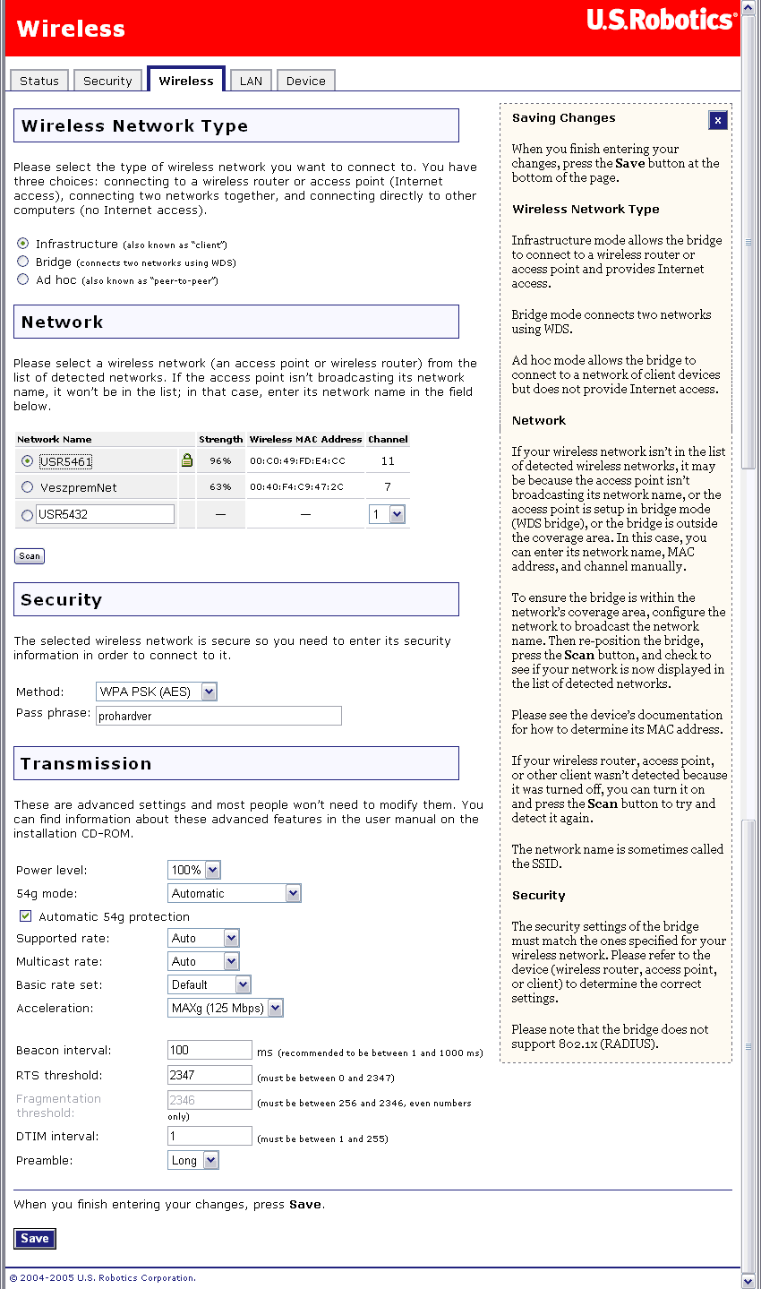

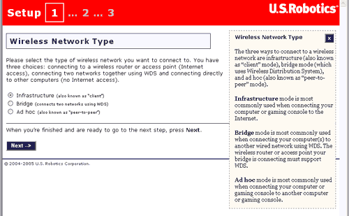

Funkcióját tekintve csupán hálózatok összekapcsolására szolgál a Wireless MAXg bridge, így számítógépünkkel közvetlenül csak speciális esetben tudunk hozzá csatlakozni, ilyen például az első konfigurálás, amihez vezetékes kapcsolat ajánlott. Háromféle mód közül választhatunk: Infrastructure, Bridge, Ad hoc.
Bridge (híd) módban az eszköz két vezetékes vagy egy vezeték nélküli és egy vezetékes hálózatot tud összekötni. Ilyen módszerrel például szomszédunk hálózatát csatlakoztathatjuk sajátunkhoz, vagy két irodai részleg kapcsolható egybe.

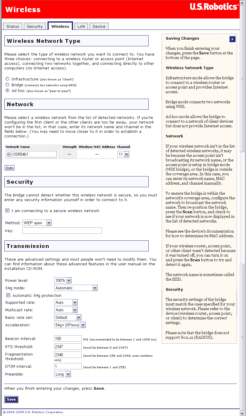

Az Infrastructure módot más néven kliens üzemmódnak is szokták hívni. Ilyenkor a hídra vezetékkel kapcsolt számítógépet köthetjük össze egy vezeték nélküli hálózattal. A közvetlen kapcsolattól ez a módszer annyiban tér el, hogy a különálló gép független hálózatot jelképez. Ad hoc – más néven peer-to-peer – összeköttetést két számítógép között létesíthetünk.

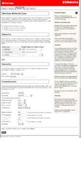

A kiválasztott üzemmódnak megfelelően a konfigurálási menü is változik. Mivel napló (log) készítésének nincs értelme, így a beállítófelületnek csupán öt pontja van. Ezek tartalma csak a Wireless fülön tér el jelentősebben az access pointétól. Itt a három módnak megfelelő opciókkal találkozunk. Minden esetben kiválaszthatjuk az észleltek közül, de akár önállóan is megadhatjuk az elérni kívánt hálózat paramétereit. Bridge módban WDS-t is konfigurálhatunk. Részletesebb információkért tanácsos átböngészni az interneten is elérhető, magyar nyelvű használati útmutatót.

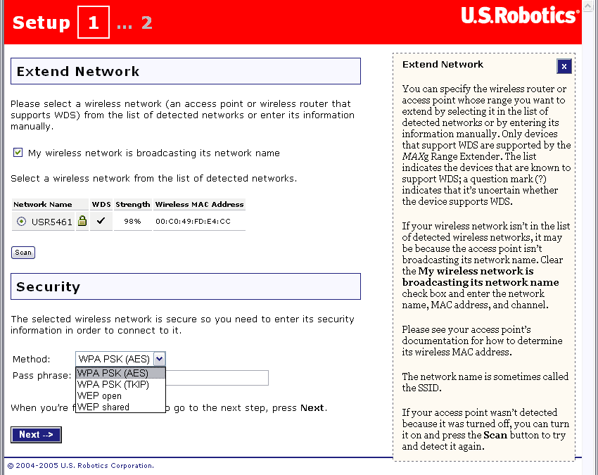

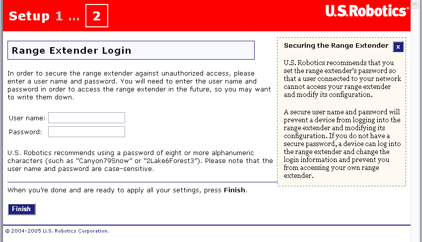

A Wireless MAXg Range Extender feladata és beállítása a legegyszerűbb. Csupán a kívánt hálózatot kell megkeresnünk és máris erősíthetjük a jelét, növelhetjük hatótávolságát. Ilyen eszközt akkor érdemes használni, ha nagyobb távolságokat szeretnénk áthidalni. Részletesebb információkért tanácsos átböngészni az interneten is elérhető, magyar nyelvű használati útmutatót.
