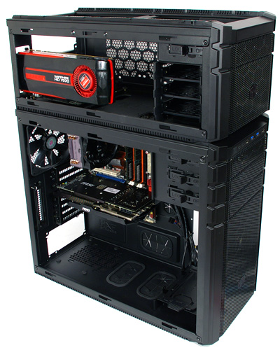

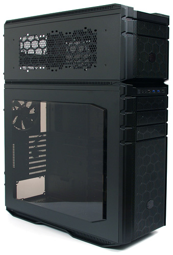

Nagyon különleges ház a Cooler Master HAF Stacker 935. Amikor először hallottunk róla, úgy gondoltuk, hogy pusztán erőfitogtatásból csinálta meg a Cooler Master, hogy megmutassa, mire képes házak terén. Aztán az ismerkedés, a variációk és lehetőségek feltárása közben szép lassan rájöttünk, hogy bizony a "hardcore" felhasználók számára sok olyan reális lehetőséget kínál ez a ház, amire eddig nem volt ilyen elegáns, és több mint 70 centiméteres magassága ellenére is ennyire kompakt megoldás.
Az erőgép mellett beletehetünk egy komoly NAS vagy médiaközpont feladatokat látó konfigurációt is, HAF Stacker 915F-ekből építkezve pedig nagyon komoly teljesítményű, Mini-ITX-es rendszerekből álló, jól hűthető tornyot építhetünk fel. És persze itt a vízhűtéses variáció is olyan radiátorarzenállal, amihez foghatót kevés házba lehet beépíteni.
Mindehhez társul a Cooler Master felsőkategóriás házainál megszokott kiváló minőség. A festés elsőrangú, a leírás szerint 0,7, de mérésünk szerint 0,8 milliméteres acélból készített vázon sehol sem találtunk sorjás vagy éles peremet, a hatalmas plexiablak beillesztése elsőrangú. Ugyanilyen minőségben átgondoltak a kisebb részletek, a hardverelemeknek és szerelésnek bőséggel akad hely, egyedül az alaplaptálca mögötti teret éreztük szűknek. A hűtés hatékonyságát mérés nélkül is el lehet hinni, ebbe a házba rengeteg variációban lehet szellős gépet telepíteni.
