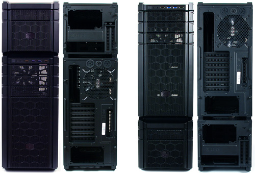

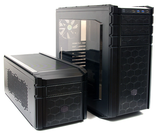

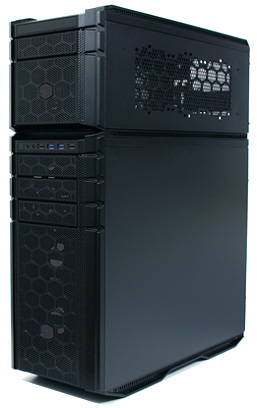

A majd egy méteres dobozban érkező HAF Stacker 935 két részből áll. A nagyobbik, egyelőre külön nem kapható elem egy 475 mm magas miditorony, ennek a tetejére vagy éppen az aljára kapcsolódik a kisebb, 248 mm magas HAF Stacker 915R. Külön is megvásárolható a szintén 248 mm magas HAF Stacker 915F, ami külsőre azonosnak tűnik a 915R-rel, de más a belső elrendezése, és szintén rákapcsolható a másik két komponens tetejére vagy aljára. Így aztán szinte kimeríthetetlen variációs lehetőségeknek nézünk elébe.
Külső megjelenésében a HAF Stacker igazodik a HAF család többi tagjához, széles, vaskos, első látásra világossá válik, hogy a High Air Flow kifejezés nem csak marketingfogás. Itt bizony a komoly légszállítás volt az elsődleges szempont, nem a letisztult formák kedvelőinek készült ez az óriás. Acél vázára teljesen rácsos homlokpanelt tettek, a nagyobb rész oldalfalán hatalmas ablak, a kisebbnek pedig mindkét oldalon szellőzőrács húzódik.
Alul és felül is lehet a kisebb rész

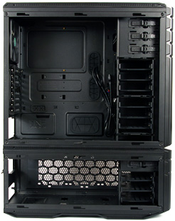

A két elem összeillesztését nagyon elegánsan, sínes rendszerrel oldották meg. Műanyagból készült ugyan, de nagyon masszívnak tűnik. Nagyjából 6 centiméteres eltolással kell az egyik elemet a másikra tenni, majd hátra (vagy éppen előre, nézőpont kérdése) csúsztatva illeszkedik össze a két rész, végül pedig oldalanként két-két csavarral lehet rögzíteni őket. Ugyanerre a sínes rendszerre kapcsolódik a teljesen rácsos tetőelem és a két hosszú talprész is, melyekkel alulról és felülről zárhatjuk le a moduláris házat.
Vaskos műanyagsínekkel kapcsolódnak össze a részek
HAF Stacker központi része

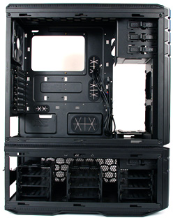

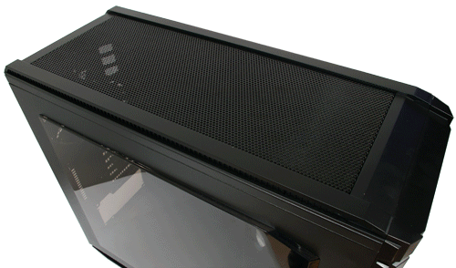

A dobozból két részre bontva került elő a HAF Stacker 935 úgy elrendezve, hogy a kisebb 915R-re tették a tetőt, a nagyobbikra pedig a talpakat, így a nagyobbik rész tetején csak a meztelen sínt láthattuk. Erre – pontosabban alá – akár három 120 milliméteres vagy két 140 milliméteres ventilátort is feltehetünk, ha úgy döntünk, hogy mégis felső részként használjuk. Az alaplap felső pereme és a ház teteje között mindössze 30 milliméternyi tér van, ahová nem férnek be még a legvékonyabb vízhűtéses radiátorok sem, de később megmutatjuk, hogy erre máshol bőven akad hely.

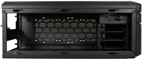

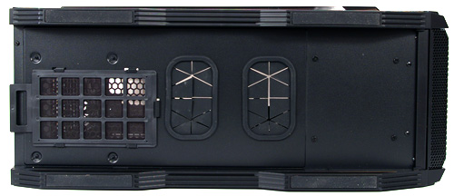

Alul a gumitalpakkal felszerelt sínek között, a ház fenekén szokatlan szerelőnyílásokat találunk, melyek akkor jutnak szerephez, ha a kisebb részt alulra tesszük. Olyankor a nyílásokon keresztül vezethetőek át a megfelelő kábelek. Ahogy illik, a táp alá porszűrőt tettek, ami egy mozdulattal kiszedhető tisztítás céljából, viszont az ideálisnál keskenyebb, így részben takarni fogja a táp ventilátorát.

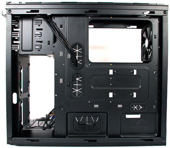

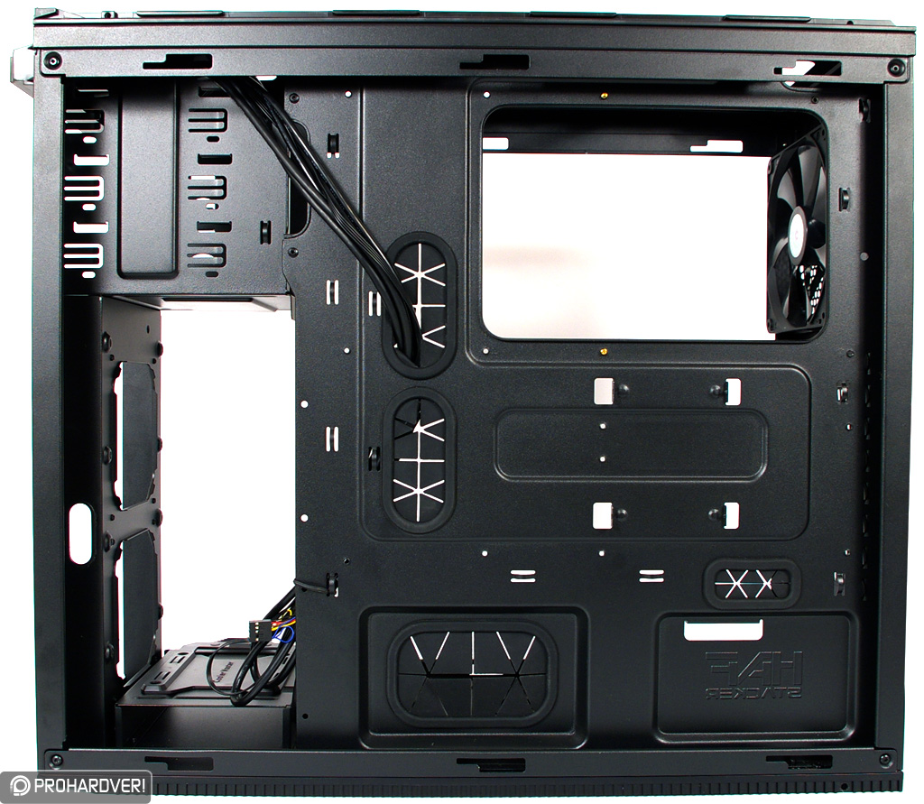

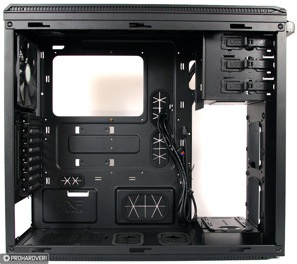

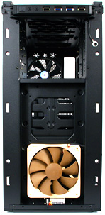

Belül természetesen feketére festett, alsó tápos vázat kapunk, amiben minden olyan elem megtalálható, amit egy mai, modern toronyháztól elvárunk. Hatalmas szerelőnyílást vágtak az alaplaptálcára, természetesen a vezetékek mögé irányíthatóak a hatalmas, gumitakarós nyílásokon keresztül. Különösen hasznos az a hátsó, táp fölötti rés, amit épp az integrált grafikus kártya és USB tűsorok közelében van. A ház elejében három 5,25 hüvelykes bővítőhely alatt két kiszedhető merevlemezdoboz van, fejenként három-három állással. Ezeket a dobozokat sok-sok csavarozás árán lehet kivenni, és ugyanígy kiszedhető a legalsó, egyetlen merevlemezhely is. Ilyenkor előre befér egy 240 milliméter hosszú vízhűtés-radiátor, bár rögzítéséhez távtartót kell beszerezni a Cooler Mastertől, esetleg készíteni egyet saját kezűleg.

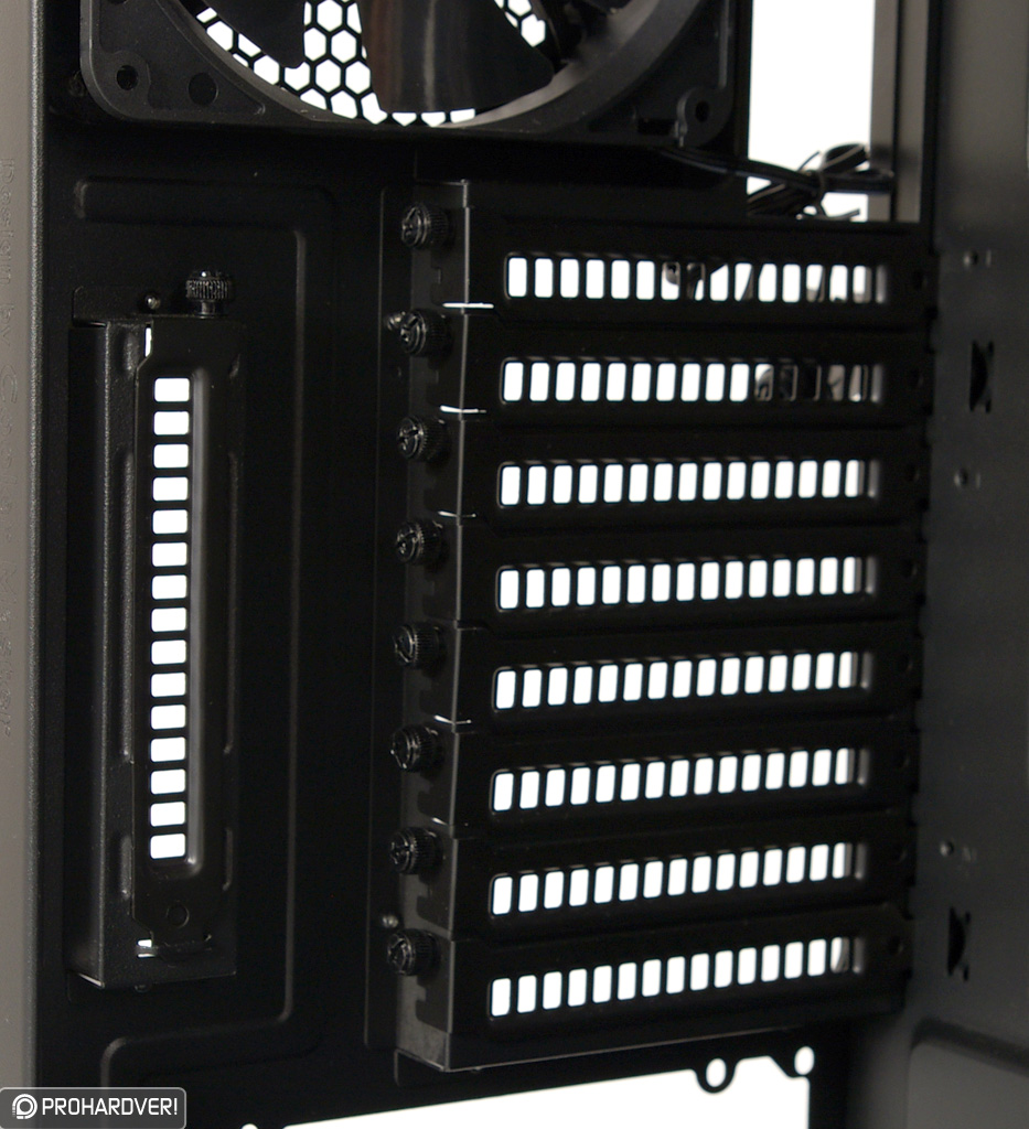

A hátsó részen 140 milliméteres ventilátort kapunk, de erre a helyre 120-as modell vagy kompakt vízhűtés is betehető. Az alatta következő, nyolc darab, rácsos bővítőkártya-takarónál látni, hogy milyen széles a HAF Stacker. Fölöttük még egy kártyahely látható rájuk merőlegesen, ide akár hűtőmodul is kerülhet, de valószínűbb, hogy a Cooler Masterhez tartozó CM Storm perifériák Storm Guard vezetékbiztosítójához találták ki. Ennek az a lényege, hogy a perifériák vezetékét belefűzhetjük egy speciálisan kialakított takarópanelbe a lopást meggátolandó, fixen a számítógépházhoz láncolva őket.

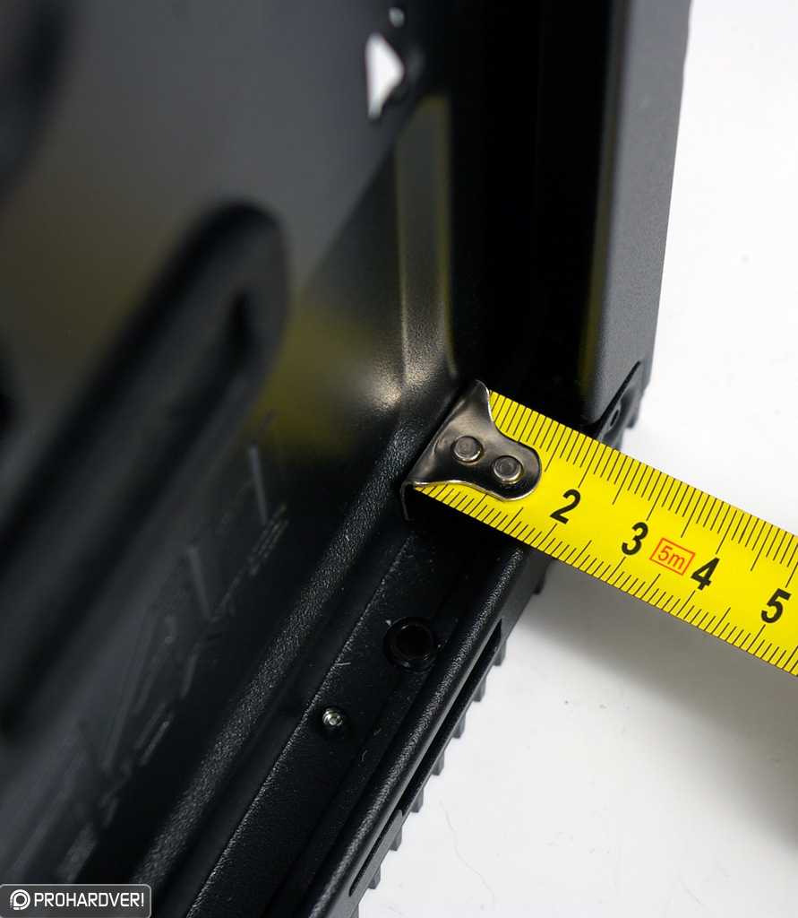

Az alaplaptálca fonákján is van egy merevlemezhely, ahova 2,5 hüvelykes egységet lehet tenni, célszerűen SSD-t. Nagy kár, hogy az alaplap mögött csak 18 mm széles helyet hagytak. Azért megfontolt tervezésnél elég ez, ugyanis nagyon sok kábelrögzítési fület hagytak hátul.

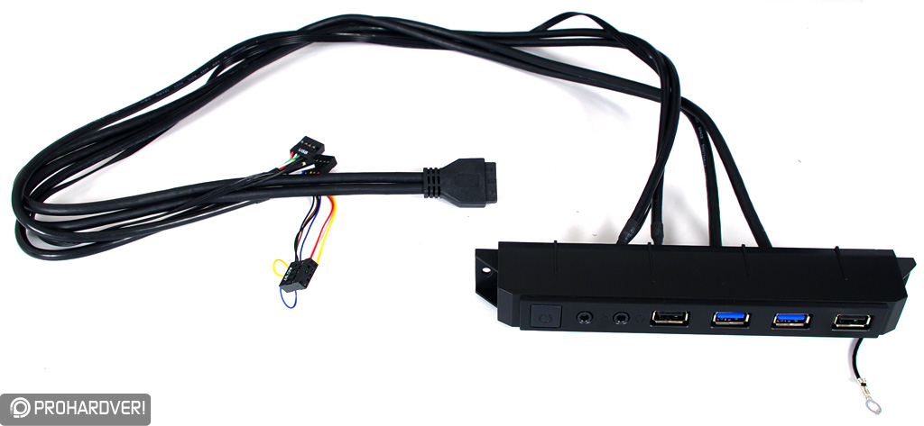

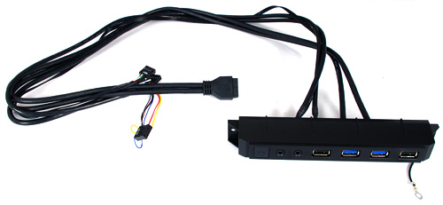

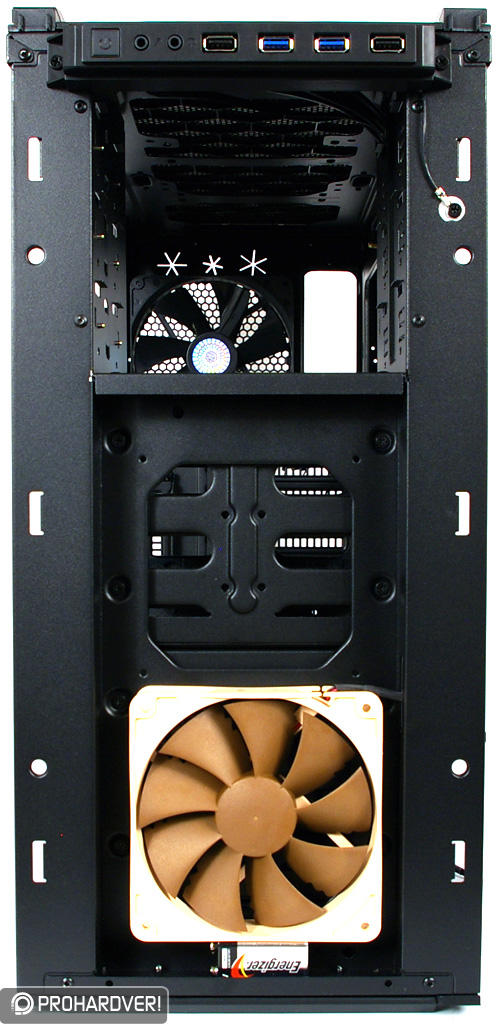

Természetesen egyetlen mozdulattal leszedető a HAF Stacker előlapja. Mögötte két 120 milliméteres ventilátorhelyet találunk, eléggé meglepő módon, üresen. Nagyon elegánsan, mondhatni modulárisan oldották meg a homlokzati csatlakozót, ahova két-két USB 2.0 és USB 3.0 aljzat, illetve hang ki- és bemenet került. Kár, hogy a bekapcsológomb meglehetősen olcsó hatást keltve jár, és nincs mellette reset gomb.

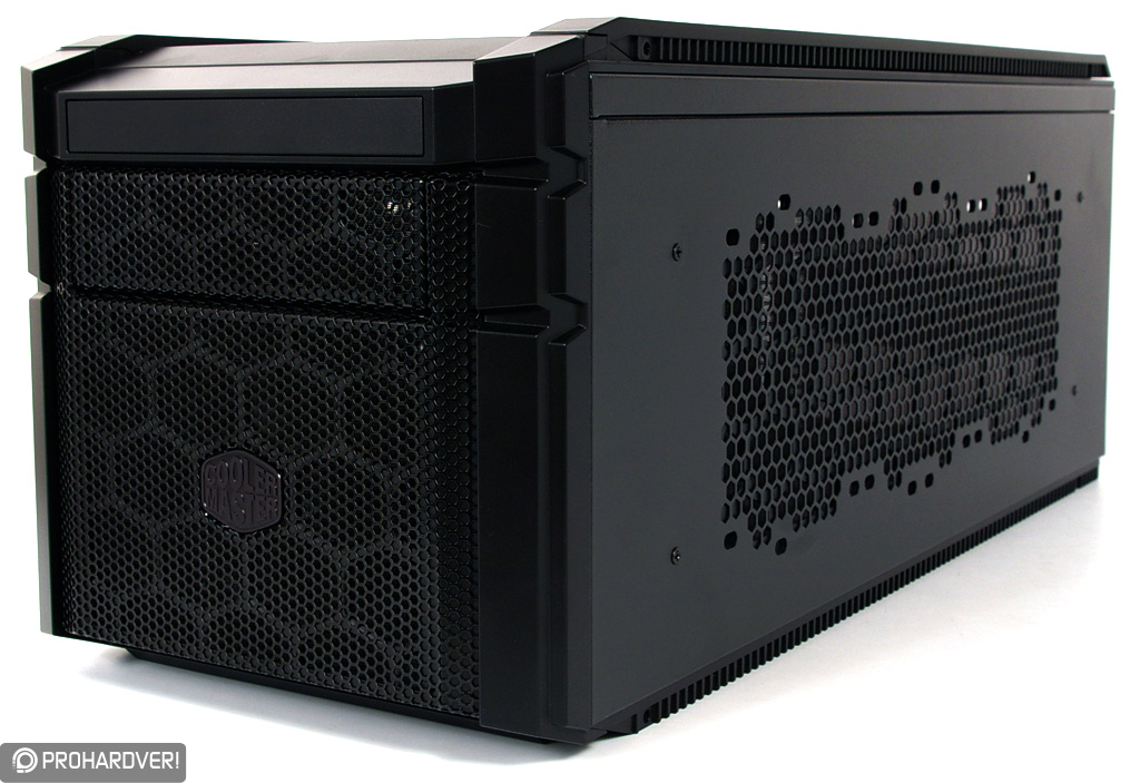

HAF Stacker 915R

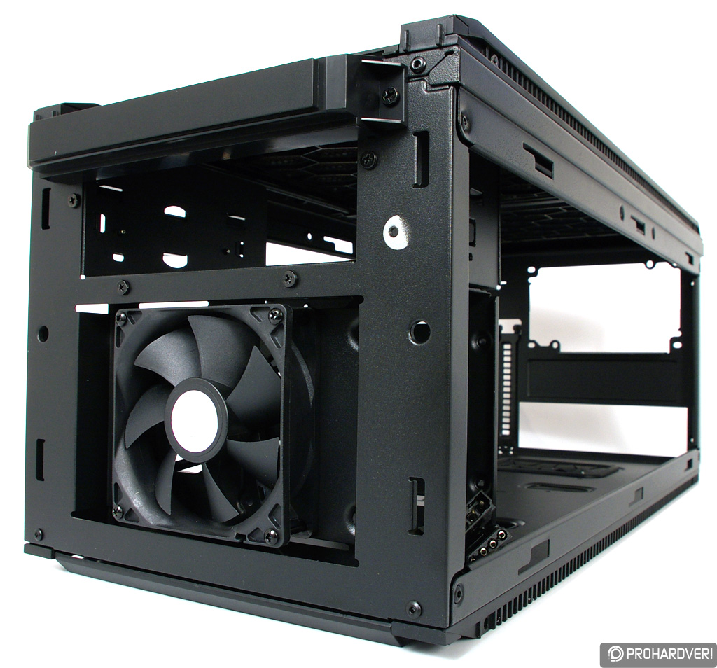

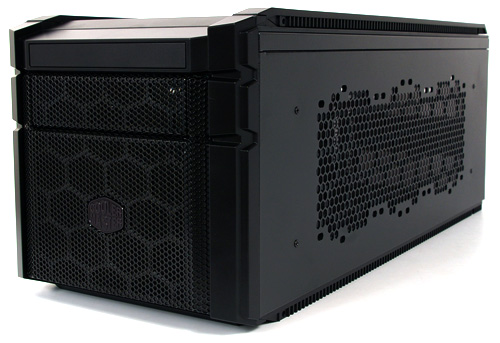

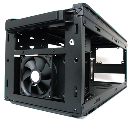

A HAF Stacker kisebbik része külön megnevezést is kapott, HAF Stacker 915R-nek hívják. Stílusában illeszkedik a nagyobb modulhoz, szintén rácsos, de értelemszerűen alacsonyabb homlokzatán mindössze egyetlen 5,25 hüvelykes meghajtóhely van. Ismerős lehet a fölötte lévő, jelen esetben csatlakozók nélküli panel, pontosan ilyenen ülnek a nagyobb házrész előlapi USB aljzatai és bekapcsológombja, sőt igény szerint ez a panel ide felülre is áthelyezhető, vezetékei lazán le fognak érni rendeltetési helyükre, az alaplaphoz.

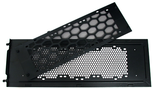

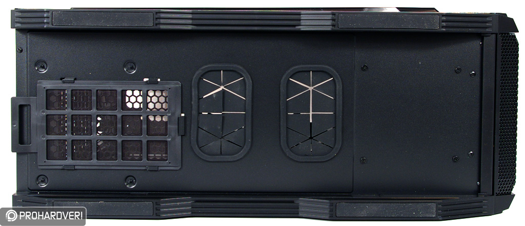

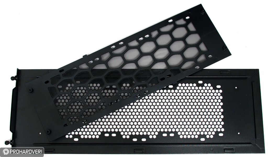

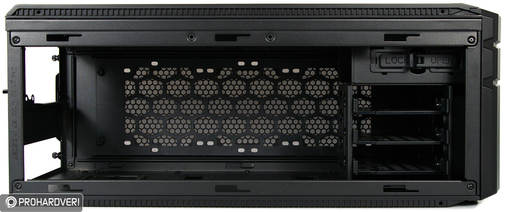

A felső rész oldallapjaira hatalmas szellőzőnyílásokat vágtak, melyekbe három 120 vagy két 140 milliméteres ventilátor szerelhető. Sőt a 235 milliméter széles házban elég hely van ahhoz is, hogy a felső részbe két 360 vagy 280 milliméteres, vízhűtés-radiátort tegyünk, akár mindkét oldalukon ventilátorokkal ellátva (push-pull rendszerben). Ahogy illik, ezekbe a szellőzőnyílásokba is porszűrőt tettek.
Belül, az előlapi 5,25 hüvelykes alatt még három 3,5 hüvelykes meghajtóhelyet találunk, pontosan olyan keretben, mint amilyenből kettőt kaptunk az alsó részhez. Ha pedig mindent kiszerelünk a felső részből, akkor több mint 550 mm mély, 220 mm széles és közel 240 mm milliméter magas teret nyitunk meg, amibe akár a három 140 milliméteres ventilátorral ellátott vízhűtés-radiátorok is beférnek, persze ezek rögzítéséhez egyedi tartórendszert kell készítenünk. A Cooler Master valószínűleg azért nem kínál ilyen tartót, mert nincs ekkora gyári vízhűtése.
Ha maradunk a léghűtésnél, akkor az oldalsó ventilátorhelyeken túl kapunk még előre egy szellőztetőt 92 milliméteres ventilátor formájában. A megfelelő kábelek négy kisebb, fedetlen és egy jó nagy, fedett nyíláson keresztül távozhatnak, a tetőrész pedig a könnyebb szerelés érdekében szinte teljesen nyitott, csak középen van benne merevítő.
Nem csak hűtést vagy merevlemezeket, hanem Mini-ITX alaplapra épülő teljes számítógépkonfigurációt is tehetünk a HAF Stacker 915R-be. Az alaplap a kisebb házrész hátuljában, vízszintesen fekszik, fölé kerül a klasszikus, ATX táp és grafikus kártyának is van hely bőséggel. Mint korábban említettük, a külön kapható HAF Stacker 915F külsőleg azonos a 915R-rel, de abban elöl, a 3,5 hüvelykes állások helyén van a táp, így az alaplapra akár 170 mm magas hűtőt szerelhetünk. Ráadásul a HAF Stacker 915F-nek saját előlapi kezelőpanelje is van.

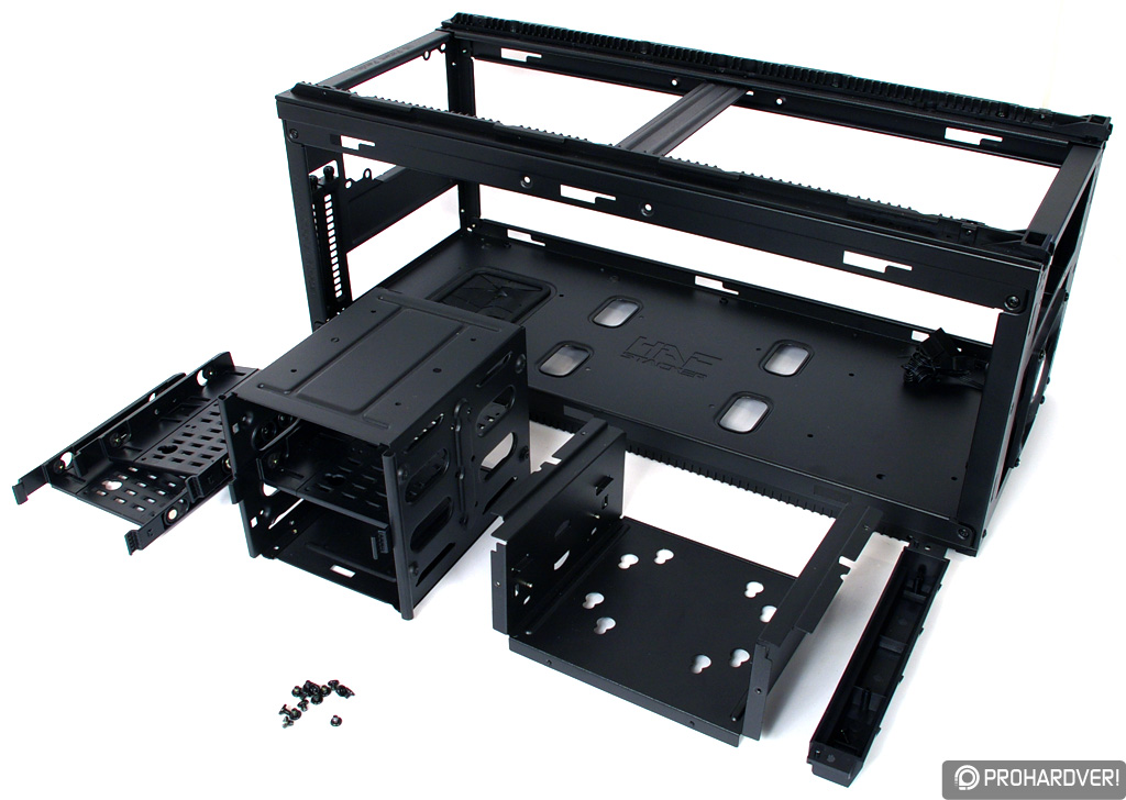

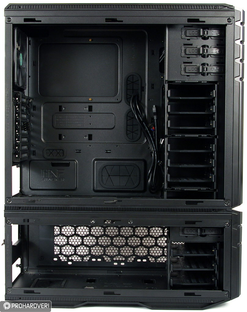

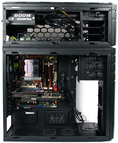

Most, hogy megismerkedtünk a HAF Stacker 935 központi egységével és a vele érkező, kisebb HAF Stacker 915R-rel, illetve a külön megvásárolható HAF Stacker 915F-et is érintettük, elkezdhetünk variálni. Csinálhatunk például egy olyan verziót, hogy mind a három merevlemezdobozt az alulra helyezett, kisebb részbe tesszük, ilyenkor a nagybbikba beférnek a legnagyobb grafikus kártyák még úgy is, ha eléjük teszünk egy dupla radiátort vagy simán csak két ventilátort. A processzor fölé, a tető alá pedig telepíthetünk még egy jó adag ventilátort.
De csinálhatjuk azt is, hogy felülre tesszük a kisebb dobozt két brutális radiátorral, az alsó részben pedig a grafikus kártyák, processzor és elöl a merevlemezek maradnak egy-két lehalkított ventilátorral megtámogatva. Sőt akár a nagyobbik részben lakó asztali gép fölé (vagy éppen alá), a kisebbikbe telepíthetünk egy Mini-ITX rendszert mondjuk hat merevlemezzel NAS vagy fájlszerver feladatokra. Egy vagy több HAF Stacker 915F beszerzésével pedig további variációk születhetnek, akár négy-öt Mini-ITX-es rendszert is egymásra halmozhatunk. Egyelőre a hazai piacon a variálásnak némileg gátat szab, hogy sem a merevlemezdobozok, sem a homlokzati csatlakozópanel nem vásárolható meg külön.
Nagyon alaposan átgondolták a HAF Stacker 935 szerelhetőségét. A nagyobbik rész olyan tágas, hogy az Extended-ATX alaplapok beépítése minden gond nélkül végrehajtható. Hasonló a helyzet a kisebb részben a teljes magasságú kártyákkal bővíthető Mini-ITX alaplapnál. Grafikus kártyából felülre és alulra is óriási elfér, tápokból úgyszintén. A kisebb alaplap fölött nagyjából 80 mm magas hely várja a processzorhűtőket, ami nem túl sok. Ha valami nagyon brutális Mini-ITX rendszert szeretnénk, akkor célszerű beszerezni egy HAF Stacker 915F-et is – ott legalább kapunk gyárilag előlapi panelt a második konfigurációhoz.

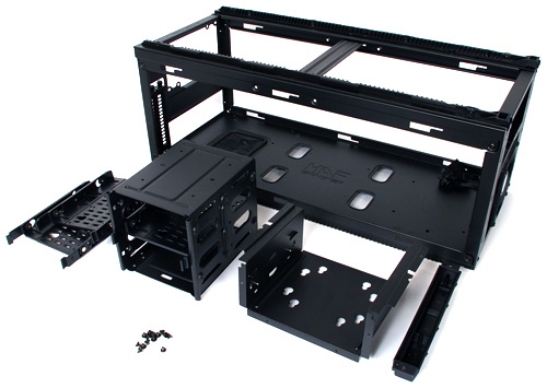

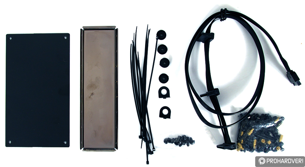

A merevlemezdobozok áthelyezéséhez rengeteget kellett csavarozni, cserébe viszont nagyon rugalmas a rendszer. Arra is gondoltak a tervezők, hogy valaki a nagyobbik rész aljában lévő táptól egészen a kisebb elem tetejéig, jó 70 centiméterrel magasabbra, a merevlemezekhez szeretné elvezetni a tápellátást. Ehhez három SATA tápcsatlakozós hosszabbítót mellékeltek. A kisebb részhez jár két takarólemez is, az egyikkel a táp, a másikkal az alaplap hátsó paneljének nyílását lehet letakarni.

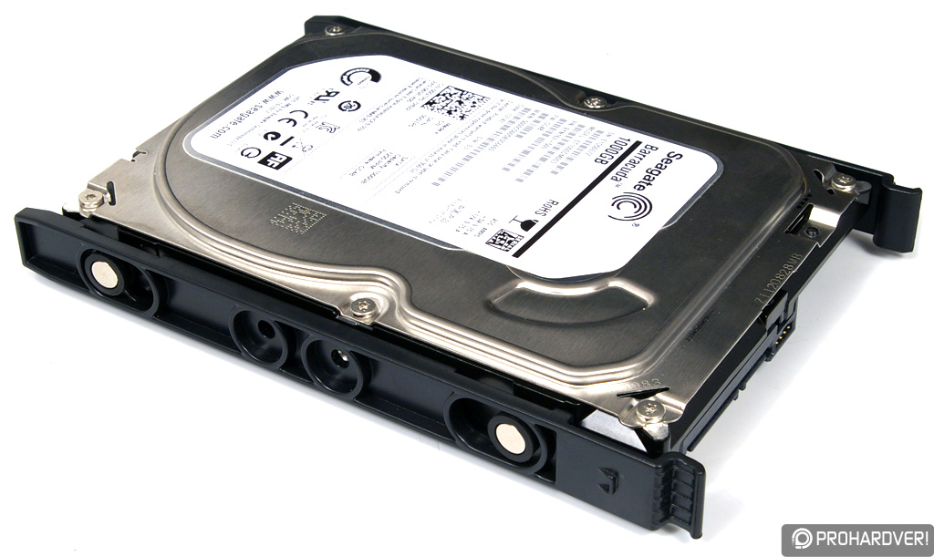

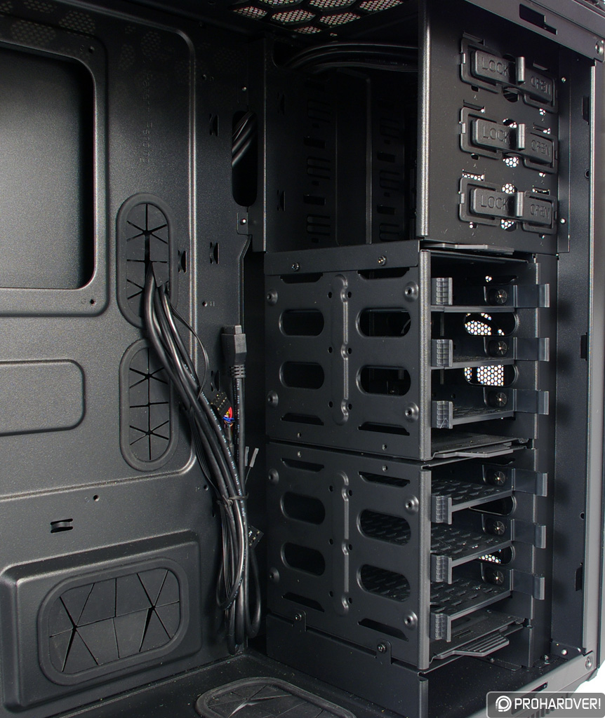

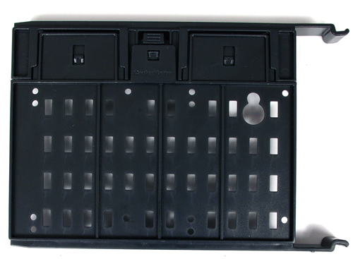

Külön kitérnénk a nagyon ügyesen megoldott merevlemezfiókokra is. A 3,5 hüvelykes adattárakat zajelnyelő csavarok tartják a helyükön. Az általános gyakorlattal ellentétben a winchestereket nem belefeszíteni kell a fiókokba, hanem egy pöcök kioldásával azok kissé szétnyithatóak. Természetesen minden fióknál ott vannak a 2,5 hüvelykes adattárak rögzítéséhez való nyílások is, igaz, itt már nem kapunk rezgéscsillapítókat.
