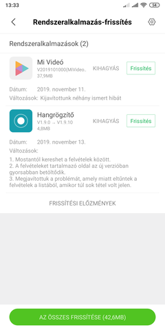

Volt több mint 500 db rögzített hívásom, erre tegnap belépek már csak 98 db van.
2019 augusztus előttieket automatikusan törölte. Másnál is történt már ilyen? MIUI 10.3.2.0 (PEIMIXMköszönöm!

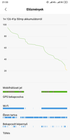

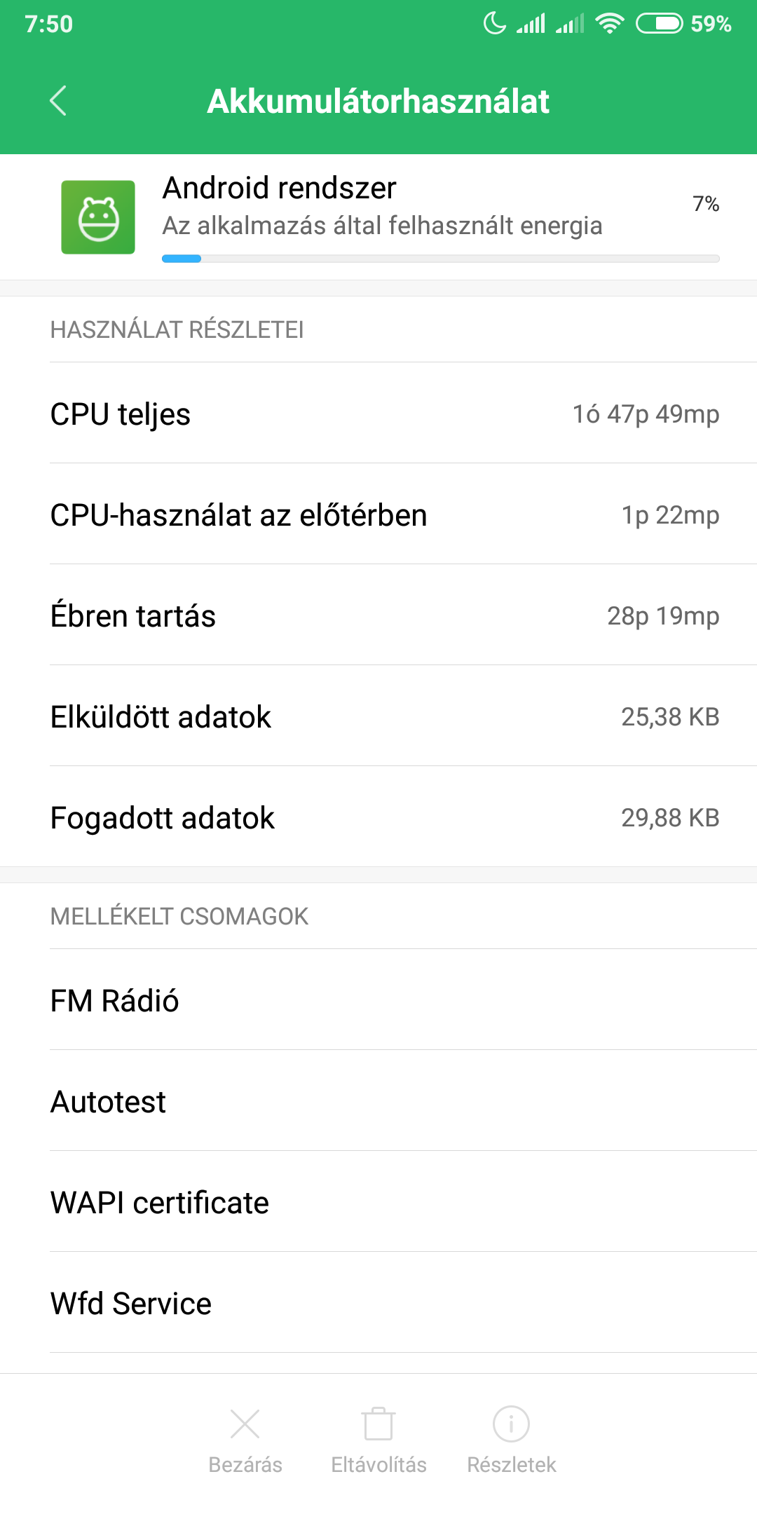

Másnál is rosszabb a SOT utolsó frissítés óta?
Most járok 32%-nál, 5 óra 5 perc sot, és 1 nap 8 óra üzemidő...
Ugyanúgy használom a készüléket mint eddig.Találtam régebbi képeket amiket készítettem sotrol, és üzemidőről, ég és föld a különbség...

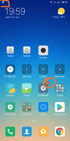

Fent eltűnt, az volt a lényeg! A beállításoknál az egyes meg ott van, de lehet egy újraindítás után eltűnik. Annyira nem zavar...
Köszi szépen!!
