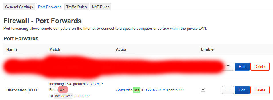

Van egy home serverem (192.168.1.110). Ezt az 5000-es porton tudom elérni netről, ha sikerül beállítani rendesen a routert. AX3600 Openwrt-vel.
Elvileg így jónak kellene lenni a port forwardingnak (?):
Vagy kell még valamit állítani? -

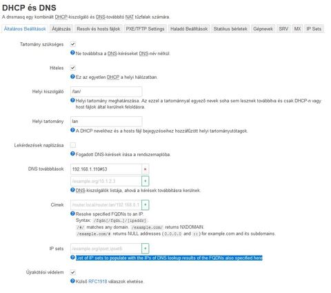

Úgy megy, hogy minden query a router IP-val megy az Adguard-ra, de azt hittem, van valami lehetőség arra, hogy a LAN IP-ket is küldje/továbbítsa a router a DNS felé úgy, hogy a DHCP szerver a router... Mert úgy tudnám az eszközönkénti blokkolást megoldani (pl. egyik eszközön ne lehessen Facebookot használni). -
Norbi.Sz
Felraktam a Synology NAS-ra az Adguardot. Műxik is, de mindenféle DNS kérés a router IP-jével jelenik meg, így pl. hiába akarok egy hálózati eszközön mondjuk Youtube-ot tiltani, nem lehet, mert a router IP-jével jön a DNS kérés...
A routeren csak a DNS továbbítást állítottam be, kellene még valamit???

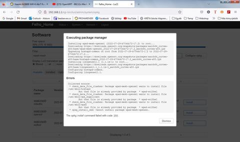

Milyen leírás alapján raktad fel a csomagot a mesh-hez?
Próbáltam már, de nekem nem működött a dolog... (2db AX3600-al openwrt alatt, gyári firmel jó volt) -
Norbi.Sz
Úgy nézem, hogy a mesh nem megy openwrt alatt...
Mindkét AX3600 ugyanazon openwrt verzióval, fő router LAN port-> második router WAN port, második router resetelve.Esetleg kell valamit állítani, hogy működjön???

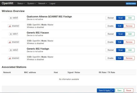

Találkoztatok olyan problémával, hogy műxik a wifi, de csak a 2.4GHz? Az 5GHz kapcsolódik ugyan, de valamiért nem műxik... Látja a laptop, de ha csatlakozik, nincs internet kapcsolat.
Valamit elállítottam véletlenül???

Felraktam a legújabb OpenWRT -t az egyik AX3600-ra. Kíváncsi leszek, hogy működni fog-e a 2 router meshben (a másik AX3600-ra még nem raktam fel)...
Használtam már OpenWRT-e egy TP-Link-en, de ott nem volt ilyen beállítási lehetőség:
Itt hogy kell beállítani azt, hogy külön menjen a 2.4GHz és 5GHz? Vagy egyáltalán lehet ilyet OpenWRT alatt? Hogyan célszerű ezt beállítani?

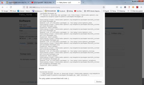

OpenWRT-vel megy 2db AX3600 meshben???
OpenWRT-t ez alapján raktátok fel? [OpenWRT Install]

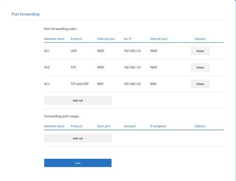

AX3600 moddolt kínai verziónál műxik rendesen a port forward??? Sehogy sem akar működni...
Ha nem jó, esetleg OpenWRT alatt megoldódott a probléma? -
