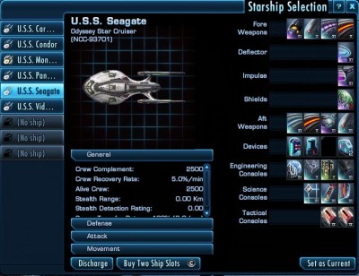

mi legtöbbször úgy megyünk, hogy:
én - tactical, Advanced Escort, MK XII fegyverek.
K - tactical, Fleet Escort, MK XII fegyverek.
S - tactical, Odyssey, MK XII fegyverek, legfeljebb cannon, tank.
D - science, Odyssey, MK XII fegyverek, legfeljebb cannon, nagyon nagy healer.
Cs - science, valamelyik sci vessel, MK XII fegyverek, beam bankok, nagy heal.
C - tactical, Fleet Escort, MK XII fegyverek, felváltva legnagyobb a DPS-ünk, de ő mostanában nem jön, nincs nete...
P - engineer, Odyssey, tank, heal. ő se jön, mert nagyon megunta az STO-t.[ Módosította: 7 ]
