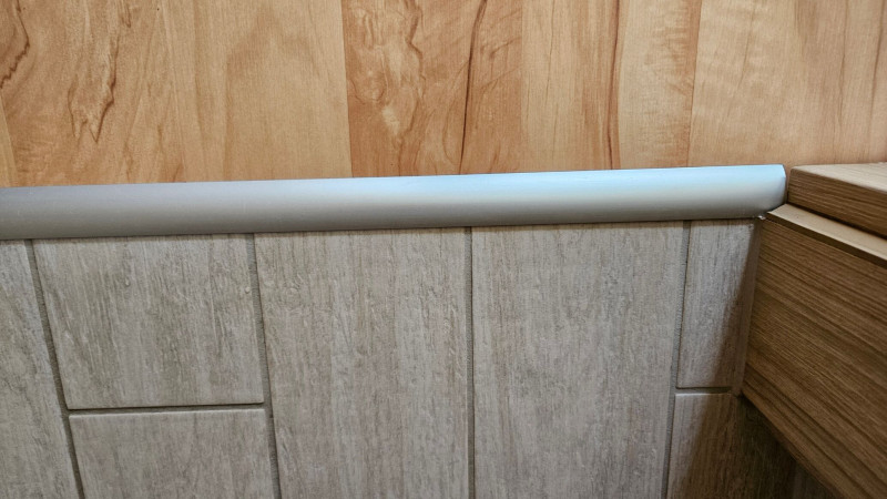

Mop nélkül is fennakad sajnos. Egyszerűen nem tud megkapaszkodni a kerék a fényes laminált padlón és elkapar, amikor a kefe a burkolatváltóhoz ér.
Nem a szobák sorrendjével van gond, hanem hogy ezt a szobát padló irányban járja be és a határ az ajtófélfa túloldalára lett állítva, ezért amikor le-föl megy a szobában, mindig át kell mennie a küszöbön. Bízom benne, hogy az új határral, amikor nem kell átmennie, jobb lesz.
Van még ez az "entrapping threshold", amit lehet a térképen jelölni. Még nem próbáltam ki, de valahol olvastam, hogy az ilyet szögben próbálja megközelíteni, nem merőlegesen megy neki. Nagyjából ugyanaz lenne szerintem, mint amikor szabadulni próbál.

Ma szabályos dührohamot kapott, mert nem tudott átmenni ezen a 3 mm vastag burkolatváltón. Visszatolatott, nekirontott 45 fokos szögben, át is jutott volna, de lefejelte az ajtófélfát a túl nagy sebesség miatt, ezért sikertelennek ítélte a dolgot, ráadásul bepisilt...
Harmadik-negyedik próbálkozásra jutott csak ki a csapdából.
Kifelé van gond. A forgókefe felakad a burkolatváltón, a laminált padló meg túl csúszós ahhoz, hogy a nagy kerekek áttolják rajta.
Megpróbálom módosítani a szoba határát, ha az se segít akkor lehet, hogy veszek valami fürdőszobai csúszásgátló szilikon csíkot oda.

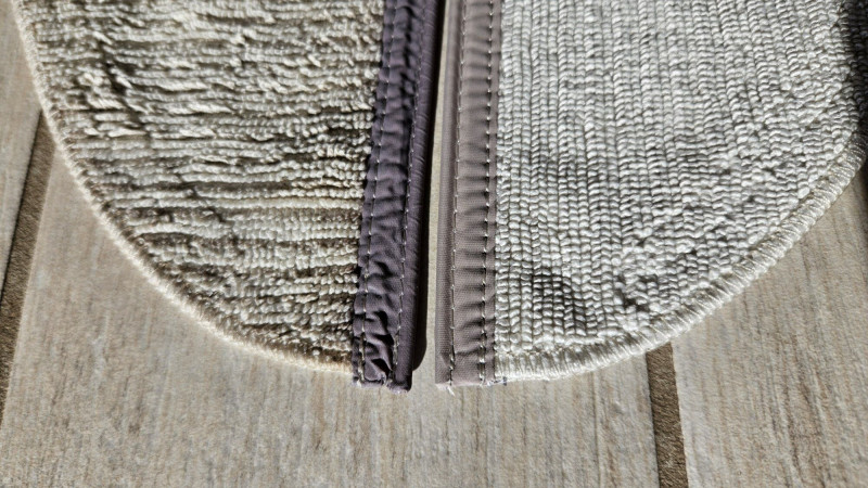

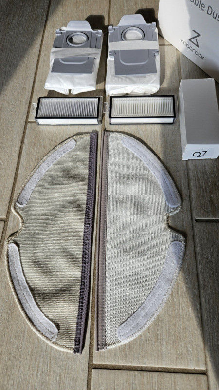

9 nap múlva megjöttek az alkatrészek. A fotókon balról van a porszívóhoz kapott eredeti, jobbról ami érkezett.
Mop (19.55 EUR/10 db): Csomagolatlanul jött, vékonyabb az anyag, merevebb a behúzó szál, kicsit nehezebb felhúzni. Tépőzár jól kapaszkodik.

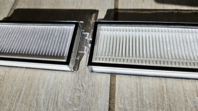

Filter (13.70 EUR/4 db): Fehér papírdobozban érkezett kettesével csomagolva, dobozon Q7 matrica. Oldalt zárt, a szűrőben van két merevítő borda, ami az eredetből hiányzik.

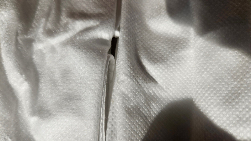

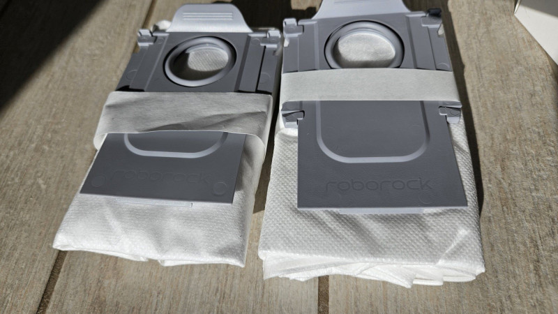

Porzsák (20.67 EUR/6 db): Ennél szerepelt az Original szó, Roborock-os dobozban volt, hasonlít is eléggé. Műanyag lezáró nagyon hasonló, a zsáknál kicsit talán más a pórusok mélysége.
