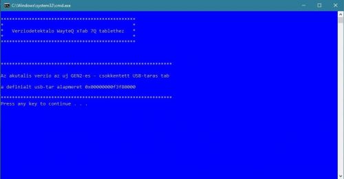

Öröm és boldogság, estefelé feldobok egy mentést, és még néhány dolgot, hogy ha más is hasonló helyzetbe kerülne, ne kelljen mindezen keresztülmennie
Ha esetleg kellene még infó pl. a gen detektor frissítéséhez, arra is vevő vagyok
Ez fontos volt, köszi!

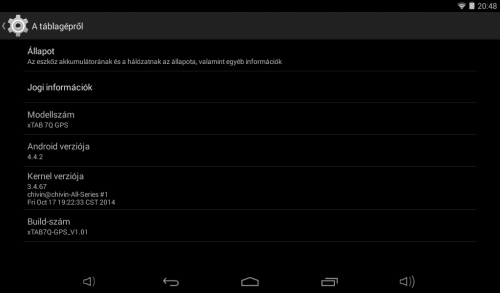

A beállításokban a build számot a build.prop-ból veszi , míg a /proc/version-t "a kernel hozza létre".
A javítócsomag miatt van az, hogy a komplett build.prop lecserélődik.Még jól jönne egy mount kimenet is, megtudni, milyen is a fájlrendszer.
Ha még a módosító csomag lefuttatása előtti állaportól csináltad a mentést, akkor esélyes visszanyerni az eredeti állapotot.
Fájlrendszertől függően bele lehet nézni.
Ráadásul talán a boot és recovery-ből is megnézhető kicsomagolás után, hogy mi van benne, sokszor az eredeti build.prop is benne van a recovery ramdiszkjében. -
Még néhány érdekesség:
Egészen friss a kernel dátuma:
root@xTAB 7Q GPS:/ # cat /proc/version
Linux version 3.4.67 (hengqiu@build166) (gcc version 4.7 (GCC) ) #1 SMP PREEMPT Tue Oct 13 10:58:21 CST 2015Ugyanez a beállításokban már 3.4.5
A ro.sf.hwrotation módosítása (0/90/180/270) semmilyen hatással nincs a dologra (mintha nem támogatná a ROM).
A sorozatszám, ha ez számít valamit: 7Q15110741.
Megköszönném, ha csinálva valaki egy mentést erről a készülékről. Felismerhető úgy is, hogy a gen detektor hibával kilép (goto was unexpected at this time)... szerintem nevezhetjük gen3-nak a készüléket
Én egyébként készítettem dd mentést a /dev/mtd/mtd* partíciókról, de nincs túl sok haszna ebben az állapotban. Köszönettel a microsd javításnak a wayteq oldaláról
ami egyébként a system/build.prop-ot és a system/etc/permissions/platform.xml-t cserélte le.
Nos, eddig úgy néz ki a dolog, hogy a legújabb verziós tab már nem emmc csatolású nand flash-el került forgalomba, és hát ez jelentősen befolyásolja a hozzá tartozó esetleges módosító csomagok használhatóságát!
Mivel nekem ilyen tabom nincs, csak gen1-es, ezért nem tudom, hogy mi és hogyan van benne, milyen csomagokat lehet kialakítani hozzá.
Ha volna valakinek egy ilyen újfajta, és még nem módosított, akkor érdemes lenne csinálni egy másolatot belőle.

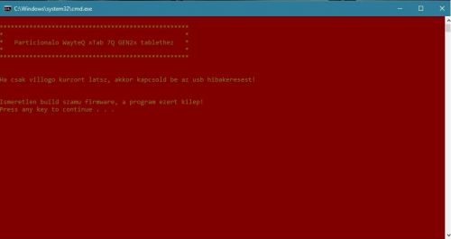

A particionálás látom valakinél kilötte a készüléket teljesen
Csak akkor, ha nem a megfelelő "generációs" tab-ra tették rá.Nekem az átparticionálás "szárazabb érzés"...

! Az lenne a problémám hogy van egy xtab 7q gps tabom és a leirtak alapján ujra akartam particionálni : Be is ütöttem a 3 gombot ujra indult a tab de semmi a WayteQ feliraton tul nem megy és nem csinál semmit ! Mit csináljak ? ez alapján csináltam :http://logout.hu/bejegyzes/cappa72/wayteq_xtab_7q_mt8127_tippek_trukkok
Kikapcsoltam a tabot és a WayteQ xTab 7Q MT8127 javítócsomag leirásoddal akartam csinálni de amikor rámegyek a flash-tollra belyön az alkalmazás ott schaterr loading fillenél betalozzom a scatter file-t a ROM bal oldalt Download Only van fent rámegyek a Downloadra és ezt irja ki Please load a DA before exeution Rámegyek az ok-ra és nem csinál semmit ! Mit rontottam ell ? Köszi a választ elöre is ! Sehogy sem tudom a gyári állapotot vissza hozni ? Particionálás ota csak a felirat jelenik meg ! A javitó csomagnál meg nem látja a gép szerintem win 7 prom van fent . Particionálás elött ahogy kell a hibakaresö be van kapcsolva az lehet a baj most vagy mi ?
kliszi
Sziasztok ! Az lenne a problémám hogy van egy xtab 7q gps tabom és a leirtak alapján ujra akartam particionálni : Be is ütöttem a 3 gombot ujra indult a tab de semmi a WayteQ feliraton tul nem megy és nem csinál semmit ! Mit csináljak ? ez alapján csináltam :http://logout.hu/bejegyzes/cappa72/wayteq_xtab_7q_mt8127_tippek_trukkok.html

nemettom
Szia Cappa,
Kipróbáltam a root-ot, de sajnos nekem sem működik. Először root (semmi), majd un-root. Utánna root (3x is), de semmi.
A tab újraindult mindig, a Superuser-t felrakta, de semmilyen progi nem tud root jogot szerezni, és a Root Checker is azt mondja, hogy nincs root-olva. Felugró ablak nem jelenik meg. Felraktam a SuperSU-t is, hátha segít, de így sem történt semmi pozitív.
Van esetleg tipped, hogy mit lehetne tenni? Esetleg másik megoldás lenne?ha esetleg érdekel, ezt kaptam futtatás közben:

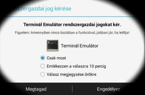

Mewryck
nemsikerült(titanium backup szerint),ez a hibaüzi:
sajnálom,nem sikerült megszerezni a root jogokat.Az alkalmazás *nem* fog működniKérem ellenőrizze,hogy a ROM rootolva van-e és próbálja újra.
Ez a próbálkozás a "/system/xbin/su" parancs használatával történt.
adb driver fent,hibakeresés bepipálvaaz átpartícionálást megcsináltam korábban,az gond nélkül lefutott(6-0 verzió)
Root pack a WayteQ 7Q (MT8127) tabhoz.
A letöltött csomag működéséhez szükséges az adb driver és a tabon a bekapcsolt usb hibakeresés.
Ezt követően a csomag indítása után 3 opció van:
0, exit --> azaz kilépés, ha mégsem szeretnénk semmit csinálni a tabbal.
1, root install --> azaz a tab root-olása
2, UN-root, root uninstall --> azaz a tabról eltávolítani a root jogot.A kiválasztott opció lefutása után (persze nem a 0-ás exit-re gondolok) a space-t vagy entert megnyomva a tab újraindul, és a módosítás ekkor lesz látható.
Kéretik a visszajelzés, mert bár kipróbálásra került mindhárom menüpont, lehet eltérő eredmény is.
