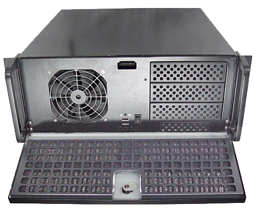

Egy 4u500 rack-es dobozt használok. A lehajtható előlapban van a porszűrő (ipari jellegű), mögötte egy nagy légszállítású 12-es venti 40%-on, 1300RPM.
Teljesen meg vagyok vele elégedve, a cpu hűtő venti lapátja élén látható egy kis vékony por lerakódás máshol semmi!
-halk(szerverhez mérten)
-hűs(ha fel van csukva az eleje, két fokkal emelkedik csak a belső hőmérséklet)
-csak kéthavonta kell takarítani a pórszűrőt(folyamatos üzem esetén 24/7) -

Én olyan vagy hasonló porszűrő fémhálót keresek ami gyárilag némelyik codegen ház elejébe van beépitve ,kb 1 nm kellene ,mert a plexis oldallapomon a plexi helyére szeretném feltenni.
Ha tudtok valamit hogy hol juthatnék ilyenhez megköszönném a segitséget.
