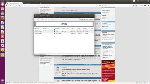

Windows 10 és Mint futott egymás mellett, viszont nagyon szétesett minden, ezért szerettem volna egy clean installt, kezdetben csak minttel, a későbbiekben (talán) windowssal mellette. Valamilyen módon sikerült ellőnöm viszont a formázást, teljesen belegabalyodtam. USB-ről futtatva próbálnám az installt, viszont folyamatosan The attempt to mount a file system with type vfat in SCSI1 (0,0,0), partition #1 (sda) at /boot/efi failed. errort kapok, nem igazán sikerül rendberaknom a disket, hogy lefusson az install. Van pár különböző distro különböző pendriveokon, sem a mint, sem az ubuntu, sem a lubuntu nem hajlandó felszaladni, szóval ahhoz kérnék egy kis segítséget, hogy hogy tudnám formázni a hdd-t úgy, hogy felmenjen rá kezdésnek bármelyik distro, onnan meg majd eligazodokElőre is köszönöm a segítséget!
Üdv,
salaam
szerk.: itt van egy screenshot a gpartedből, innen kéne valahogy fordítani és nyerni.
