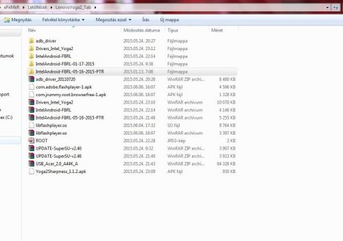

1 lépés: A megfelelő driverek telepítése PC-re .
Letöltése: Intel_Yoga2_Drivers
2. lépés: Intel Fastboot Tethered Recovery Launcher telepítése PC-re.
Letöltés: FBRL
3.lépés: SuperSU.zip telepítése a Yoga2 tablet belső vagy külső SD kártyájára (bontatlanul) Nekem csak a külsőre telepített Supersu.zipet látta, de lehet én csináltam valamit rosszul

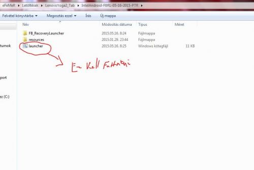

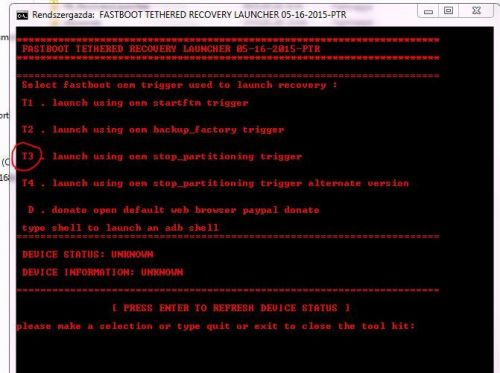

4. lépés: A letöltött Fastboot RL csomagoljuk ki a PC egy tetszőleges helyre, majd a kicsomagolt mappába keressük meg a launcher.bat filet és futtasuk. Amikor a tabletet USB vel összekötjük válaszuk ki a lehetőségek közül Az USB hibakeresés módot (Valamint, ha nincs engedélyezve a Tabon a Biztonsági Beállításoknál a Ismeretlen források telepítése akkor azt sem árt kipipálni

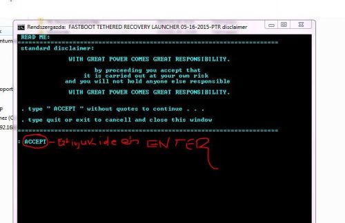

A felugrott ablak zöld szinű és kéri, hogy irjuk be hogy ACCEPT majd nyomjunk Entert. Ha továbbra is zöld marad a felugrott ablak és az ADB online akkor jól csináltunk eddig mindent és további lehetőségeket kínál fel. Ha piros lesz akkor húzzuk ki az USB és dugjuk be megint, majd fogadjuk el a csatlakozást csukjuk be a Fastbootot majd megint inditsuk el a launcher.bat filet. Csak akkor lépjünk tovább, ha zöld marad a felugró ablak. Hiba akkor lehet, ha a driverek nincsenek megfelelően telepítve.5. lépés: Itt most a T3 kell beirni és egy Entert nyomni. Nem kell megjedni a Tab újraindul CWM módban. Várni kell egy kicsit, hogy telepítse a recoveryt a tabra. Ha befejezte egy CWM fogad minket.
6.lépés: A hangerő szabályzó gombokkal tudunk le/fel navigálni és a bekapcsoló/power gombal okézni.
