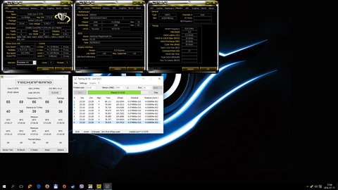

Most csak én fogtam ki 1 jó alulfeszelt procit,de nem tuningbarátot?
Ezen fél-1 óra prime alatt sincs gáz:
Viszont 4,5Ghz-hez már az 1,2V is kevés.
Mennyit kér átlagban 4,5Ghz-hez?(visszanéztem 1-2 oldalt,nem jutottam nagyon előre) -

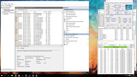

Ma sikerült elérnem a legkomolyabb Cinebench 11.5 pontszámomat
8.12
1.404v 4.9Ghz
Magok max 86C -

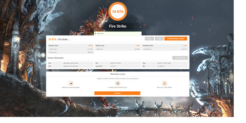

Halló!
Korábban írtam, hogy másnak az Ivy az új 3DMark Fire Strike Physics tesztben, nem kap 200 ponttal, vagy még többel kevesebbet? Fura, nem tudom mérni, most máshol is hiányzik e az a kb. -100Mhz teljesítményben.

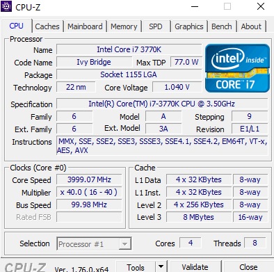

Janusz001
I7 3770k milyen vga -t tud még kihajtani? Jelenleg 4ghz megy egy r9 280 társaságában, amihez tudtommal bőven sok.
