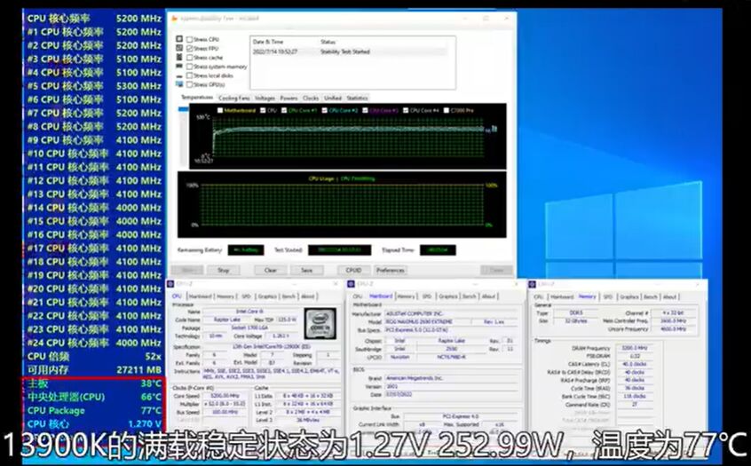

ScomComputer

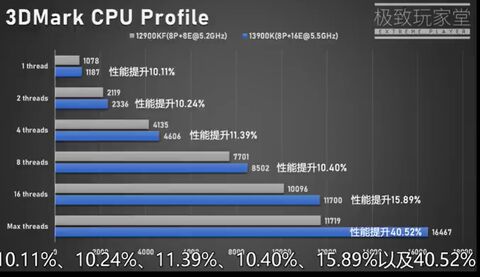

ÖÖ hát nem nagyon éri meg a 12600K-t cserélni 13600K-ra...vagy mégis?
Van nálam egy gép....ezt dobja...vs 13600K...
Intel Core i5-13600K Engineering Sample ‘Three’

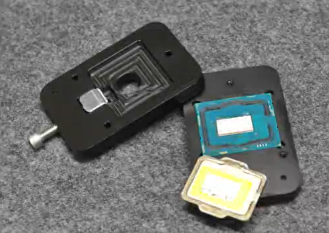

Öröm az ürömben, mivel homorú volt a Fake 12900k kupakja így kisérletezgettem vele, hogy lehetne síkra hozni az IHS-t, úgy hogy ne maradjon neki semmilyen vizuális nyoma.
Az IHS-t egy 18mm-es sík MDF lapra fektettem (peremmel felfele) és belülről egy 20mm x 20mm-es keményfa hasábbal (bükk) + egy könnyű kalapáccsal óvatosan kiegyengettem.
A sík állapotot egy fém tolómérő sík szárával és fény segétségével ellenőriztem végig a folyamat közben.Az eljárás annyira jól sikerült, hogy a másik 12900k domború kupakját is megcsináltam. Itt is alátétnek a 18mm-es sík MDF lapot használtam, IHS-t peremnel lefele tettem rá. Viszont itt az IHS és a keményfa hasáb közé még beiktattam egy 1,5mm-es rétegelt nyírfalapot (puhafa), hogy még véletlenül se maradjon vizuális nyoma az eljárásnak.
Mind két kupak teljesen sík lett.

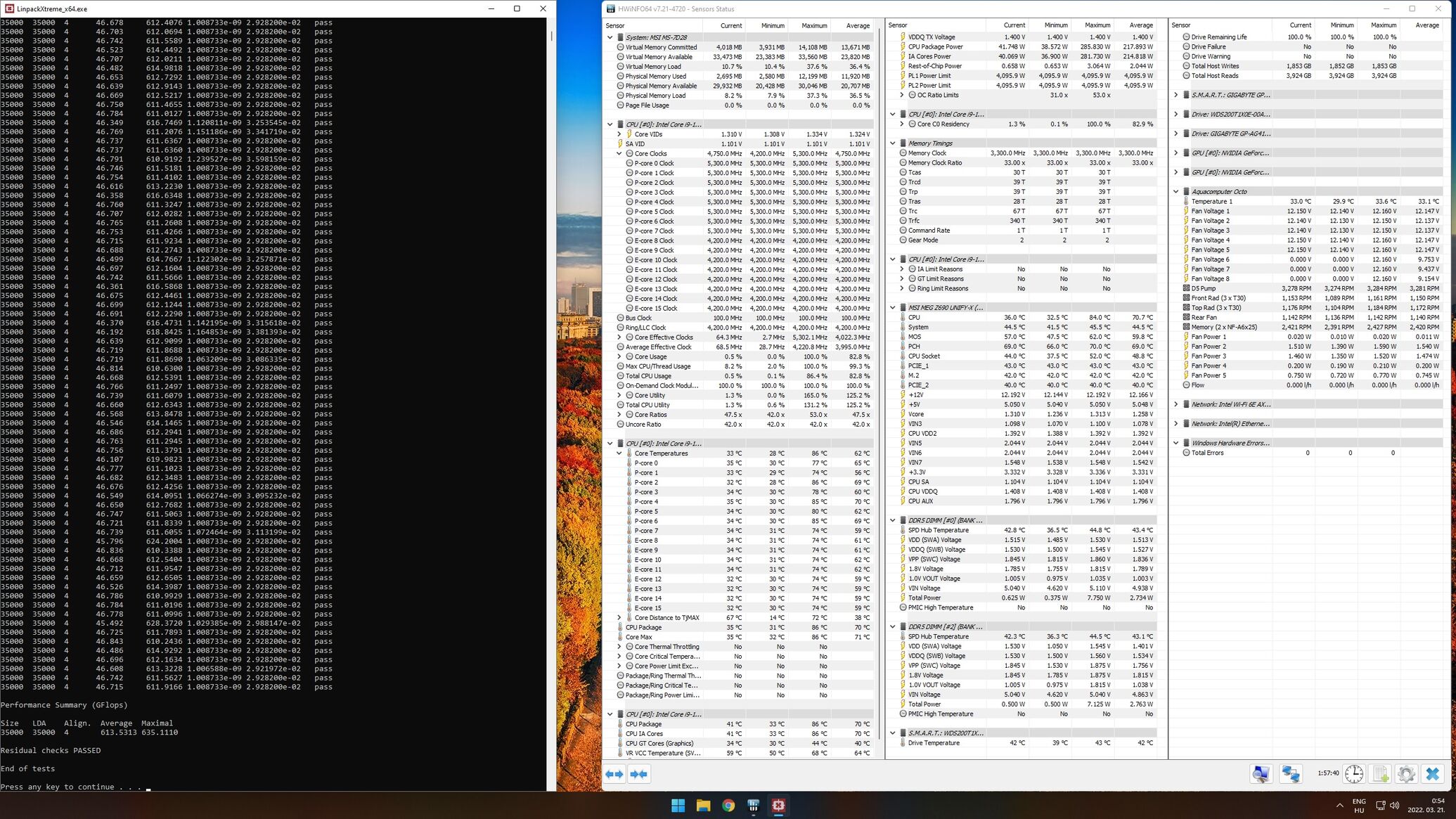

deo1977
ScomComputer #5369 üzenetére

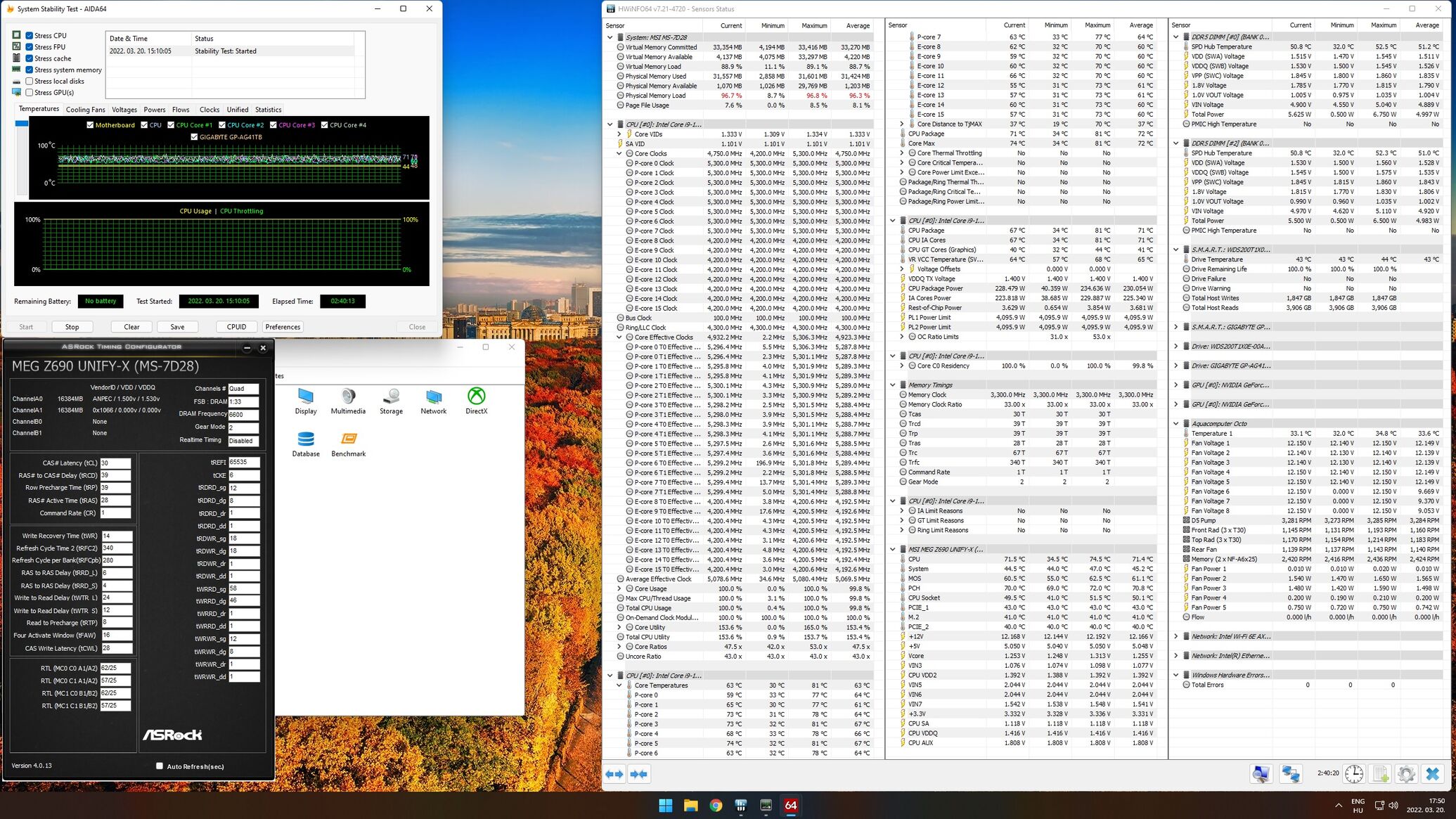

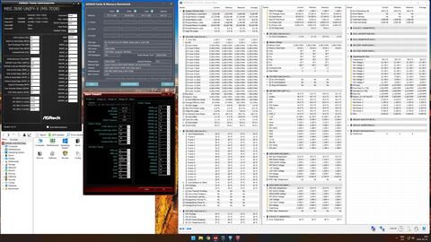

fixed voltage van vcore 1.32V
LLC auto-n. Ezt a core VID-et hogy lehet csökkenteni?
A cpu Power 314W-on állt az se tűnik kevésnek. -

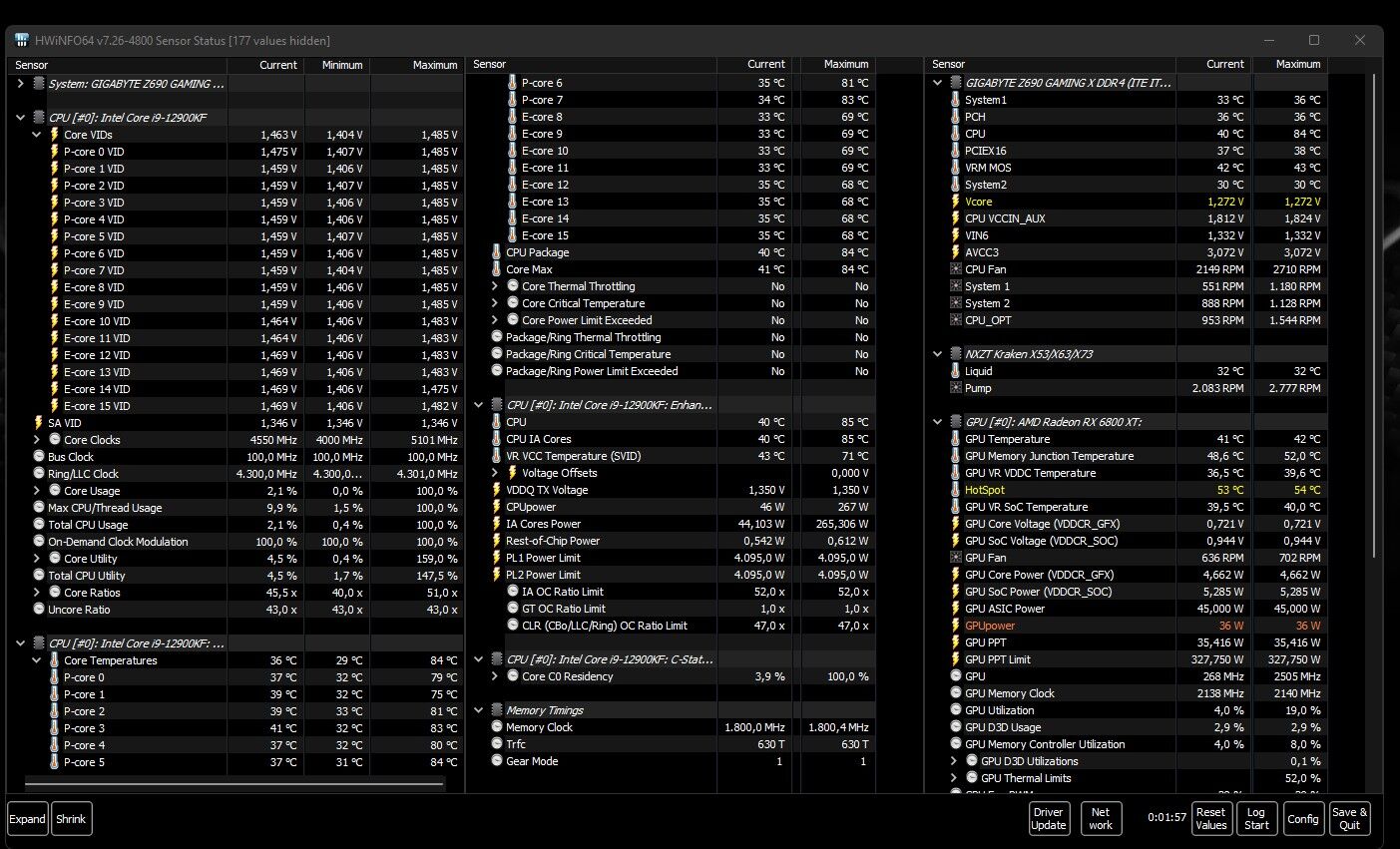

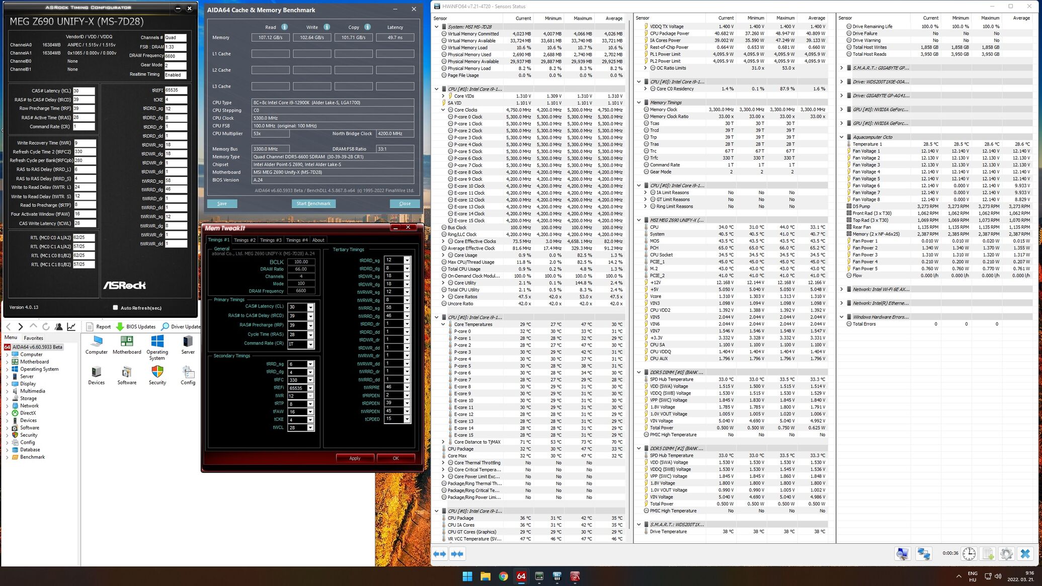

Hali!
Hali!

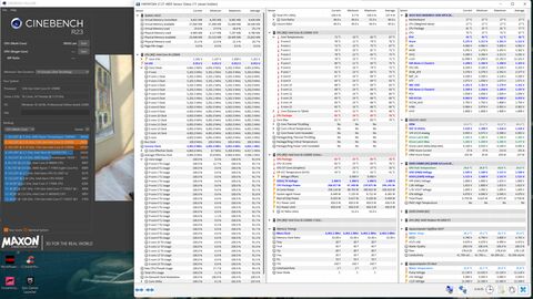

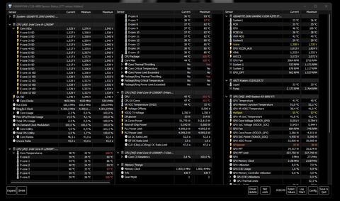

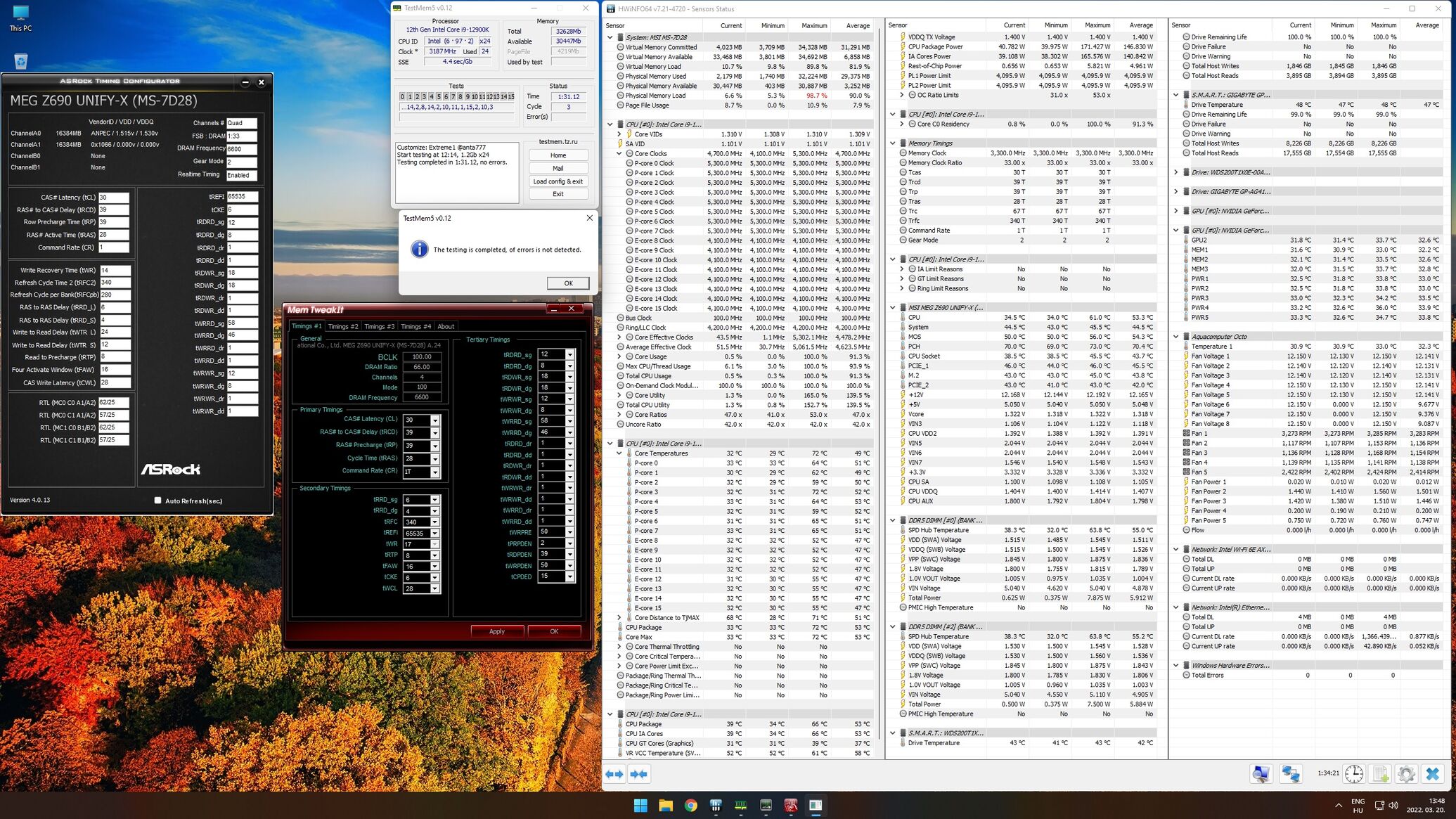

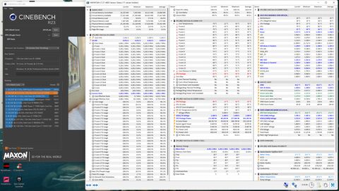

Nemrég upgradeltem 12900KF-re egy Gigabyte Gaming-X DDR4-es lappal.
Picit megtuningoltam 5200/4100 all core-ra de a hőmérsékletek eléggé elszomorítottak.
CB23 alatt hamar belenyal a P3 P5 mag 100 celsius fölé. Kraken X63 280-as AIO van alatta TG kryonaut pasztával. Lehet hogy szarul fekszik fel?
Linkelem a HWinfos képet CB 23 után. -

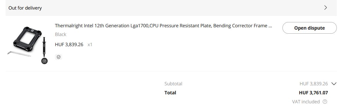

Van valakinek valami infója, tapasztalata az IHS bendinggel? Gondolkodom egy 12400 vagy 12600k-n, de az erről szóló hírek egy kicsit elbizonytalanítottak. Elég ijesztő képek vannak róla.... -

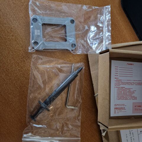

Az szép! Ez már szabad szemmel is jól látható eredmény.
Várom én is, hogy megjöjjön, így még jobban is, hogy nem alaptalanul rendeltem!
Biztos, hogy görbe volt az IHS-ed, az P-core 1 és 2 között sokat csökkent a differencia. -

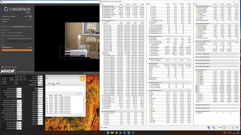

Tudom neked soha semmi nem hiteles, csak az amit te csinálsz!
~1.fok(26,6 vs 25,4) eltérés volt a vízhőfokba(de azt is elárulom miért, az előtte tesztnél a gép már ment a teszt előtt 4.órát üresjáratba, így volt ideje felmelegedni a víznek, az utána tesztnél gép indítás után 5.percel már ment a cb23 teszt, tehát 1.fokkal hűvösebb volt a víz) szóval nem tudom mit ugrálsz ezen, de ezt már tőled mindenki megszokta hogy ha nincs igazad valamibe akkor belekötsz bármibe csak hogy neked legyen igazad!
amúgy még ha igazad is lenne, 1.fokkal hidegebb vízzel hogy lesz azonos fogyasztás (~270W) mellett 10.fokkal hűvösebb a cpu?

Nem hiteles, de mondogasd csak magadnak, a vízhőfokon elbuktál!
#15779328 #5343 üzenetére

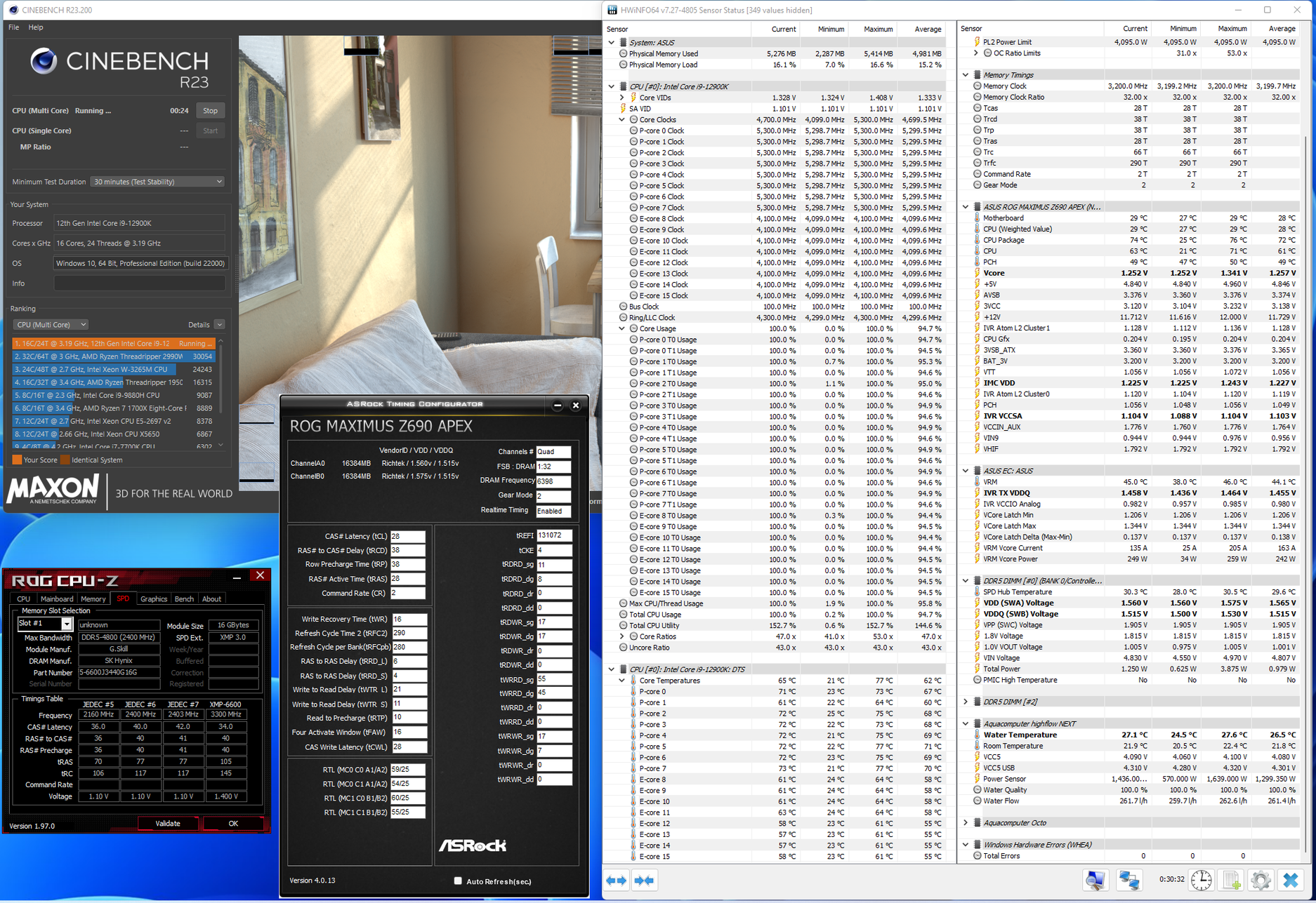

nézd vissza a korábbi tesztjeimet mindég ennyi volt nálam, írtam is hogy szarul fekszik fel a cpu.n a hűtő mert középen szinte hozzá sem ért! 1dolog változott előtte MX4 paszta volt rajta most a hozzá kapott TF7.es pasztát tettem rá de teis tudod ennyit nem számít a paszta nagyon max 1.fokot talán!
nem volt fújhatva láthatod hogy kb egész délután 21,5.fok van a szobában, és a radin a ventik is ugyan úgy 1200rpm en jártak
#15779328
DroiDMester #5342 üzenetére
Valami nem kerek, hogyan lehet kevesebb a vízhő, amikor elvileg jobban átadja a hőt a rendszernek?
Klímával fújattad?
Vagy az "előtte" levetted a ventiket, mert az a 93 az extreme , léggel is jobban hűti a nép! -
#15779328
DroiDMester #5339 üzenetére
Na lássuk a medvét!
Mellébeszélni nem tudsz, mert jó sok teszted van fent!Na mutasd azt a -10 fokot, egy fél órás cb-vel!

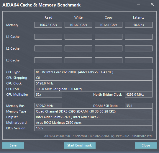

Benne vagy, én nem is sokat olvasok ebben, de szeretnék kérdezni.
Ez szerinted az Apex hibája, esetleg a DDR5 ennyire "érzékeny", vagy egyszerűen még mindig béta?

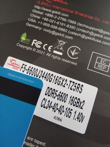

Annyi, hogy szemet szúrt a kép, 6600MHz CL 34 40 40, gondoltam, hogy most látok egy 6800 vmit, kicsit úgy kellemetlen azt olvasni, hogy nemhogy OC, de az XMP sem megy. OK, jó áron volt, de na

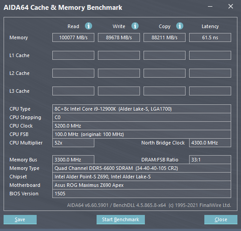

"a gyári. 34 40 40-nel azért gondolom stabil?"
Nem, nem lehet stabilizálni, cl36-al is próbáltam, 3 féle bios-al, ennyit tud a 2021-es apex.
Az xmp-t kiválasztom be sem boot-ól. Vissza lehetne küldeni ezt is mivel hibásan működik, de qurva jó árban volt, a gskill 6400-es alza visszautalt pénzéből, még maradt 85e ft! -

tibcsi0407
Hubba12 #5317 üzenetére
CPU-Z megmondja Neked.
Persze, az IMC és a lap beállításai az más tészta, a VDD2-vel és az SA-val sokat kellett szívnom, mire stabil lett.
Ez leginkább magára a stick-ekre (mem VDD/VDDQ) vonatkozik. Egyébként a srác kommentjeit érdemes abban a topikban figyelni, mert elég nagy penge, gyakorlatilag ilyen IT-s mérnök, vagy ilyesmi, aki pont ezekkel a hardveres dolgokkal foglalkozik. -
Hubba12
tibcsi0407 #5316 üzenetére

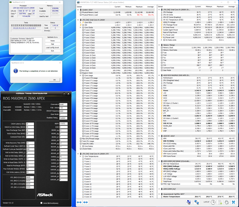

Nekem ez már így hibátlan.
Felszaladt a i3 all core 5000-re 6000cl36 a 3070 meg kapott egy erős undervoltot
De amúgy nem tudom milyen chip-es. [link]
Hubba12
tibcsi0407 #5314 üzenetére

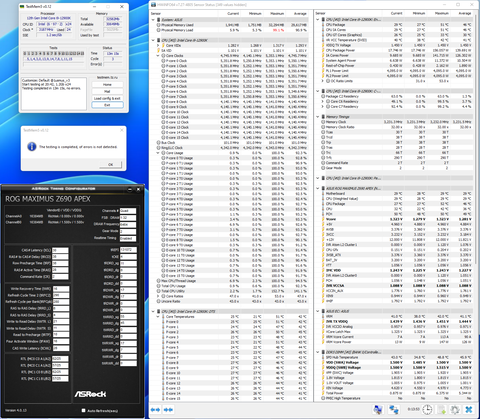

Sziaa, sikerült. 6000cl 36-36-36-70 2t 1.45 vdd vddq elindult most megy a memtest 23 perce eddig jo. 77500 iras 57 ns

Hubba12 #5310 üzenetére
Minden 2 CL csökkentés +0.05V VDD/VDDQ. Ha 1T-re rakod, akkor a VDD további 0.05V-ot kér. Nálam 6000 CL28-37-37-28-1T 1.45V VDD és 1.40 VDDQ-val stabil. Pl, ha CL30-ra emelném, akkor elég lenne 1.40/1.35 1T-n.
Itt és itt jól le van írva a dolog.Ez a lényeg:
Every +2 to tCL allows on -50 mV on VDD at the same frequency.
Keeping the same tCL allows on -50 mV with every decrease of 200 MT/s at frequency. -
