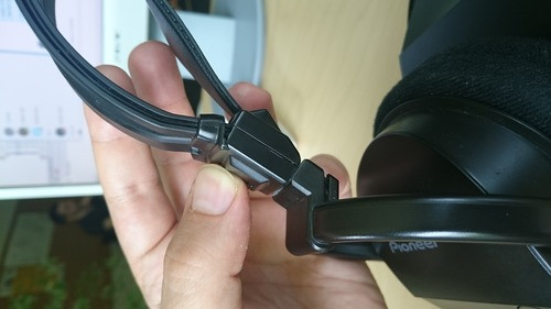

Szia, segítsetek !
Pioneer SE-2 fejhallgatóm (1978) vezetéke megszakadt. Honnan tudok rendelni minőségi, ehhez illeszkedő fejhallgató vezetéket amelyik "Y"-ban (külön-külön a jobb és baloldal) beköthető?
A fejhallgató impedanciája: 140 Ohm
Átvitel: 20 Hz-20 KHz
Nagyon szépen köszönöm a segítséget!! -

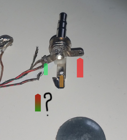

BedoSebi098 #32 üzenetére
Le kell mindenképpen cserélni hozzá a csatlakozót mivel a 2 oldalhoz 3 ér szükséges (2x pozitív, 1x negatív) és így nincs meg az egyik pozitívod.
