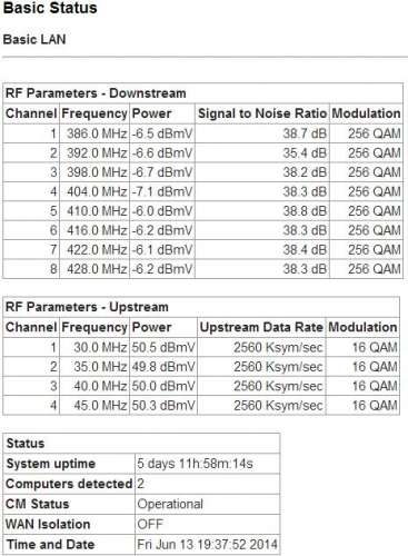

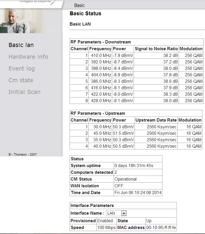

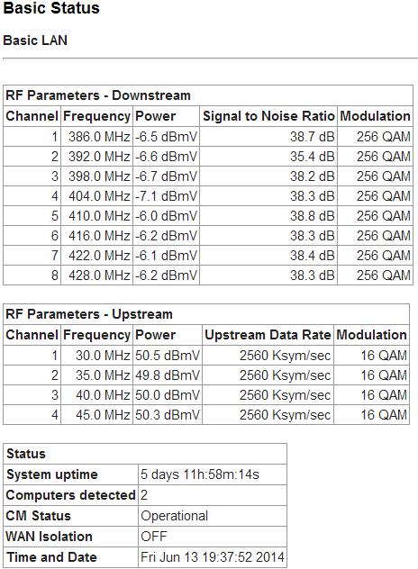

nyxor
zachary
Ha nem HPF akkor nem tudom mi az. A tv-ken tükör kép van, a legszélső tv-n van csak gyenge jel, de abba úgyis kártyás megoldás lesz (az az egy ldc, a többi csöves)
Mennyi lenne a normális jelszint?
Közben az event logban megnéztem, amikor lelassul a net akkor egy ilyet kap: Started Unicast Maintenance Ranging - No Response received - T3 time-out... Event level 3
Amikor el is megy a net, akko meg ezt: Dynamic Range Window violation Event level 5 -

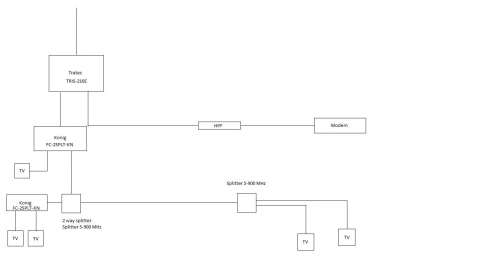

nyxor
zachary #16271 üzenetére
A modem előtt biztosan nincs HPF, ha lenne, fel sem épülne a kapcsolat.
Egyébként ha a TRIS kimenetére közvetlenül csatlakozik a modem, akkor jó a bekötés, nem tudsz már semmit alakítani rajta.
Viszont a hálózatod tv ágán volna mit foltozni. Gondolom a tv-ken is rossz a kép, ilyen jelszinttel ennyi osztás mellett nem csoda. -
zachary
kabelmania27 #16270 üzenetére
zachary
kabelmania27 #16268 üzenetére
Pedig van belőle még vagy kettő minimum. Felmászok megint a padlásra, összeszedem, hogy miből mennyi megy merrefelé és akkor segítenél, hogy mit mire kell cserélni?
Hpf van rá kötve, ha jól láttam, akkor minden ilyen előtt/után.

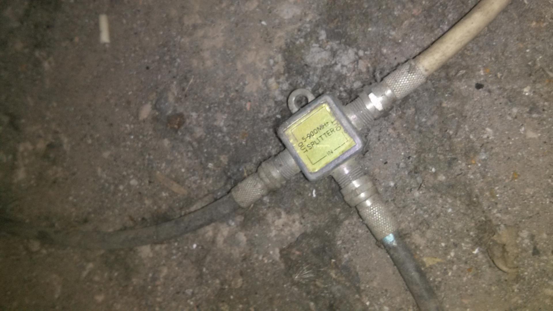

zachary #16267 üzenetére
Azért tilos mert gyakorlatilag az in csak össze van forrasztva a két kimenettel, azaz gyenge minőségű az osztó, UPC-s topicba is gondot okozott. Ha a tratec és a modem között ilyen osztó van ráadásul hpf nélkül akkor hibás a bekötés, nem te vagy a hibás hanem az aki így bekötötte, akkoriban csak doscis2es modem létezett egy us frekivel.
zachary
kabelmania27 #16266 üzenetére
Én ugyan nem osztottam semmit, jöttek az akkor még fibernetes szerelők és így csinálták meg, még jó 10 éve.
Amúgy miért nem ajánlatos ezzel osztani? Sík hülye vagyok hozzá, azért kérdezem.

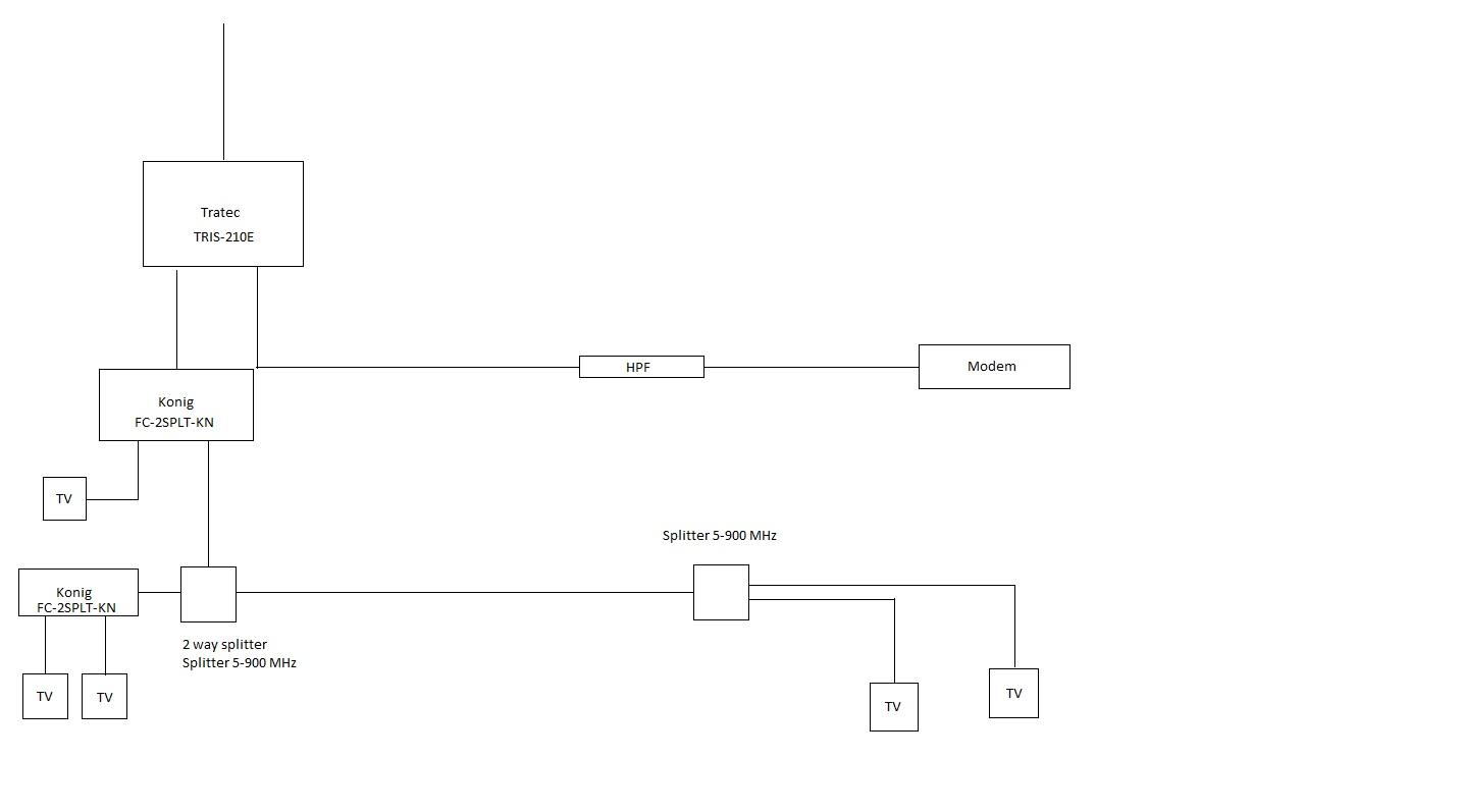

kabelmania27
zachary #16265 üzenetére
Ezt az osztót szigorúan tilos kábeltévés jelosztásra használni, a másik probléma hogy a tévés ágon nincs hpf.
Úgy kellene átalakítani az osztást, hogy bejövőre teszel egy kettes splittert (vagy tratec és modem között ne legyen osztó) egyik ág modem másik ág hpf, utána kettes/hármas/négyes splitter. -
zachary
kabelmania27 #16264 üzenetére
kabelmania27
nyxor
zachary #16262 üzenetére
Ez elég gyenge, melegebb napokon simán elképzelhető, hogy eldobja a kapcsolatot.
Ha a bejövő kábel és a modem között csak egy osztó van (tehát már nem tudsz variálni a hálózaton), akkor nem marad más, mint jelenteni a problémát. Ha oda se bagóznak, küldd el a panaszodat a fogyasztóvédelemnek, NMHH-nak, és erről egy másolatot nekik. Össze fogják kapni magukat -
