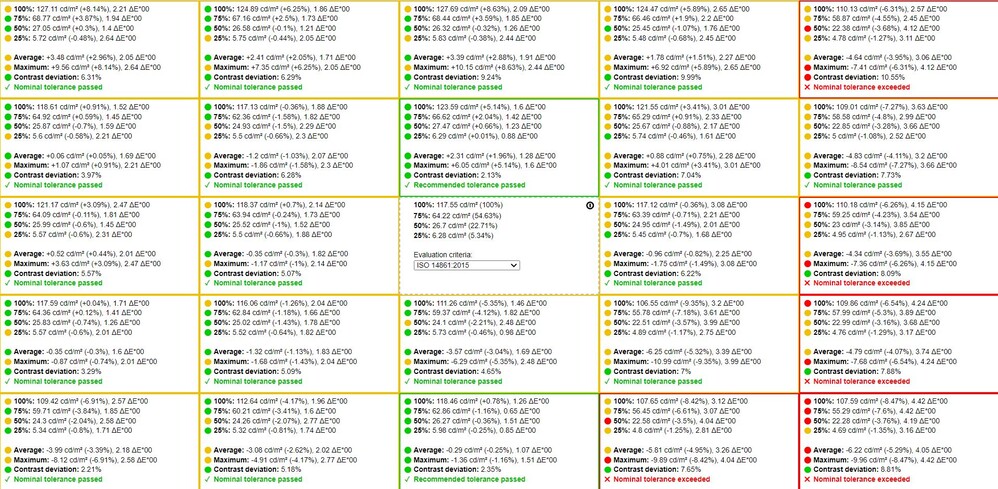

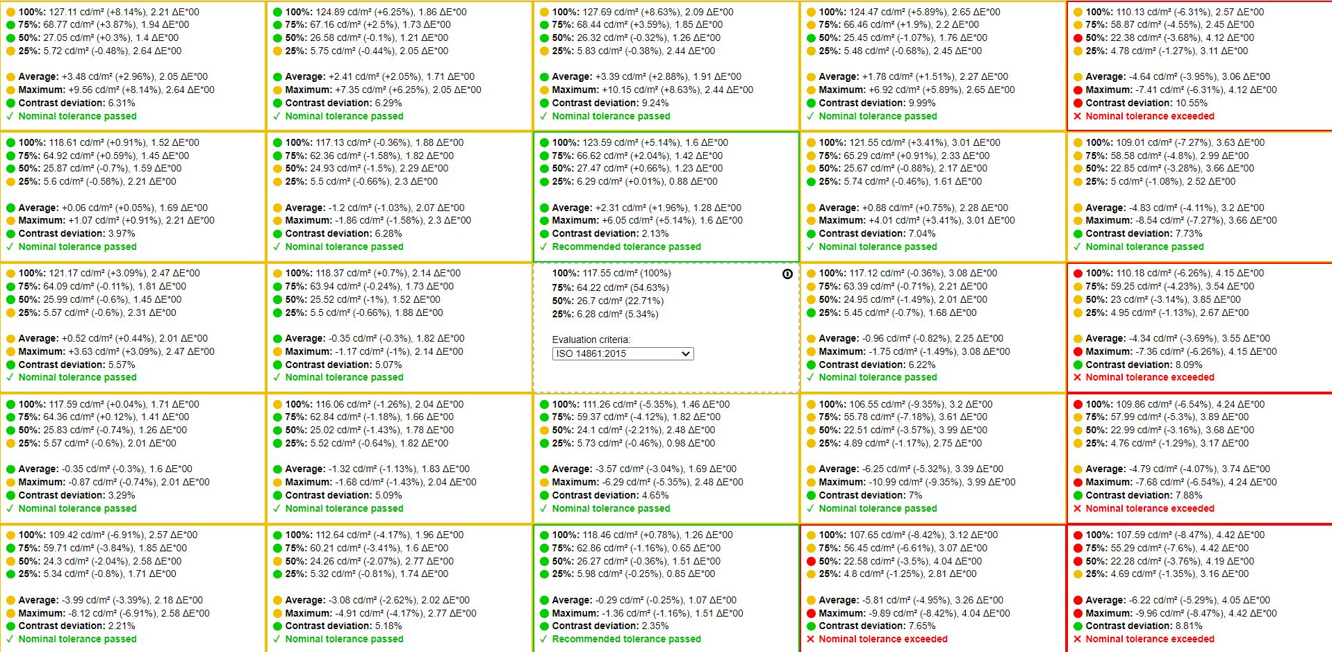

Az alkalmazott képalkotási eljárás miatt nincs mód a tökéletes, 0 cd/m² fénysűrűségű fekete, illetve a végtelen natív kontraszt megteremtésére, amit műszeres méréseink is alátámasztottak. Az is kiderült, hogy a kontraszt a QLED-nek és a Mini LED-nek köszönhetően jobb, mint a legtöbb IPS-alapú tévénél, hiszen durván 3200:1 valós kontrasztot sikerült belőle kipréselni. Amennyiben valaki ezzel még mindig elégedetlen, az a Contrast Enchancer funkció segítségével markánsabbá varázsolhatja a különbséget a világos és sötét részletek között, de ez azzal jár, hogy a finomabb átmenetek egyszerűen eltűnnek. Játékoknál és animációs alkotásoknál bátran lehet ezt alkalmazni, de a hagyományosabb anyagoknál inkább nem erőltetnénk. Normális beállítások mellett a színek szépek, természetesek, még az olyan problémás tartalmak sem zökkentik ki, mint az emberi arcbőr vagy a hullámzó víz. A tónusok markánsak, bár nagyon enyhe fátyolosság érzékelhető, de ez csak akkor tűnik fel, ha egy OLED paneles tévé mellé tesszük.
Viszont fényerő tekintetében jobban teljesít, mint a rivális eljárás, hiszen 2855 cd/m² a maximális fényűrűsége méréseink alapján, ez pedig nagyon jól jön a nagy dinamikatartományú tartalmak visszaadása során, ugyanis a HDR effektus kifejezetten látványos. A Mini LED egyik nagy előnye elméletben, hogy a háttérfény egyenletesebb, ami ezúttal be is bizonyosodott. Az egyes képtartományok közötti eltérés maximum 9,3 százalék, ami az átlagosnál jobb értéknek számít. Ennél is lényegesebb, hogy zavaró foltok, felhők a hétköznapi használat során egyáltalán nem tűntek fel. A betekintési szög remek, csak 165 fok környékéről, azaz igencsak kiszorított pozícióból érzékelhető enyhe kontrasztvesztés, a tónusok fakulása, és invertálódástól még ilyenkor sem kell tartani.
Homogenitásvizsgálat: a fénysűrűség mértéke az egyes fényerő beállítások mellett
Homogenitásvizsgálat: a fénysűrűség mértéke az egyes fényerő beállítások mellett [+]

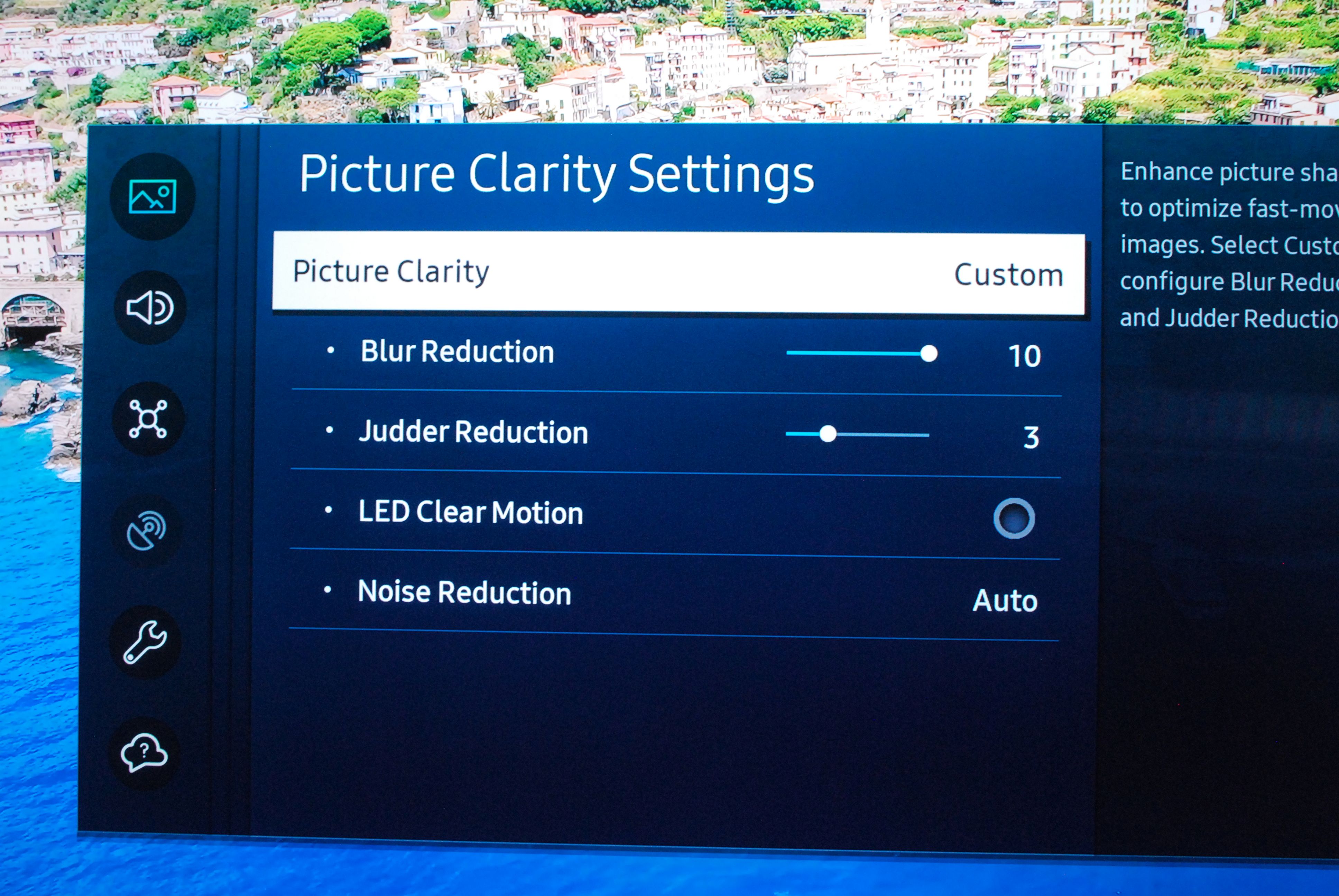

A mozgásmegjelenítés alapvetően rendben van, hiszen szellemképesedés, duplikálódás nem tapasztalható, az objektumok körül nem jelenik meg vibráló aura. Alacsony bitrátájú online streaming videóknál, illetve a médiaboxból érkező SD tévéadásoknál bizony előfordul akadozás, szaggatás, ezen viszont egészen hatékonyan lehet segíteni az interpolációs eljárás aktiválásával, amely a processzor által kiszámolt virtuális képkockákat illeszt be a valódiak közé. Ezzel egyébként érdemes óvatosan bánni, hiszen használata szappanopera-effektet eredményezhet, azaz nagyon művi, mesterkélt lesz a képvilág.

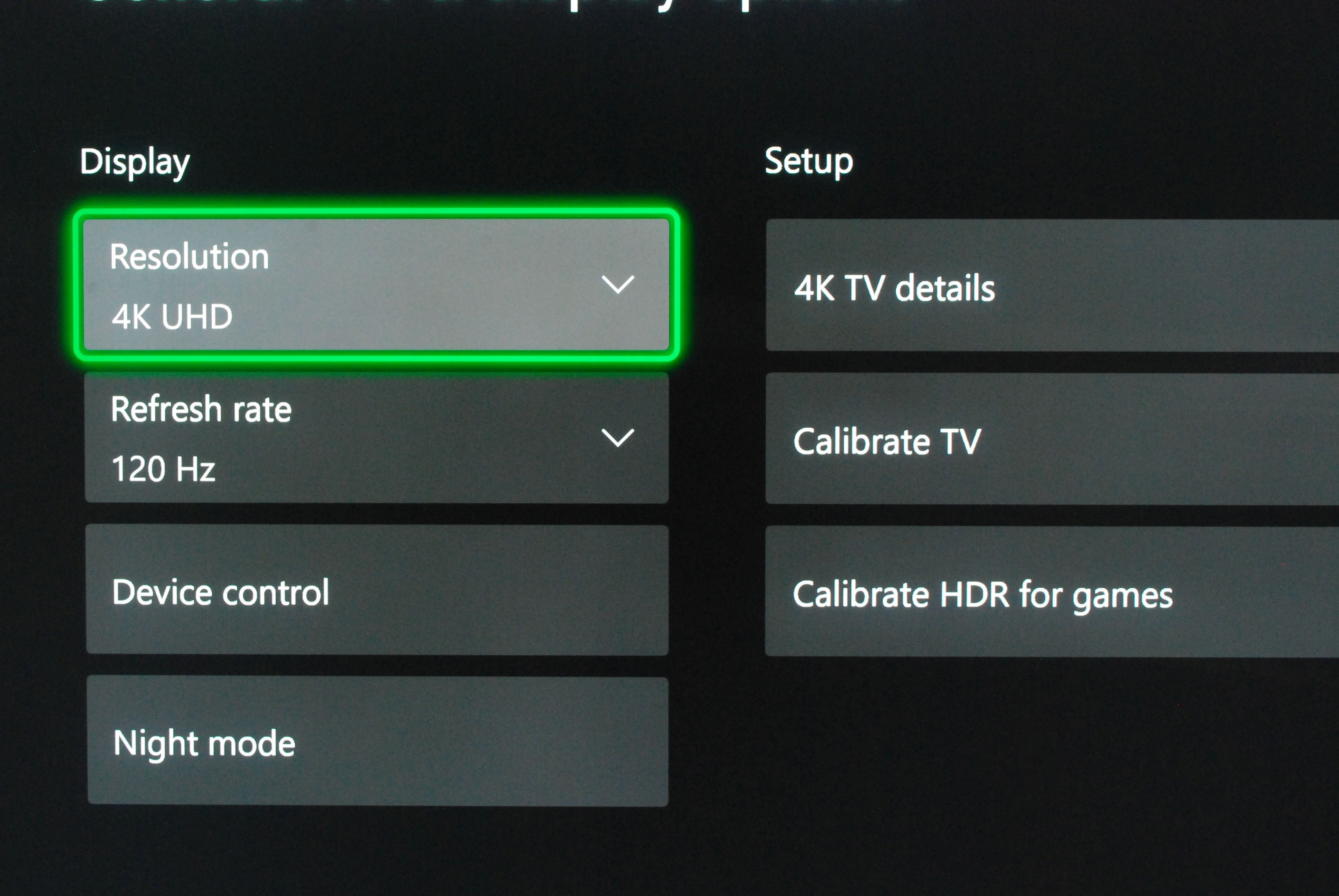

A modell maximális képfrissítési frekvenciája 120 Hz, és a készülék támogatja a FreeSync dinamikusan változó képfrissítési technológia használatát is. Az input lag a Leo Bodnar eszközzel elvégzett méréseink szerint 10,2 ms, ami remek értéknek számít. Korábban esett szó arról, hogy a panel 8K felbontású, amely egyértelműen hozzáadott értéket jelent, de csak akkor, ha sikerül valahogy natív 8K tartalomhoz hozzájutni, amire manapság még nincs sok lehetőség. Így egyelőre még nem egyszerű kihasználni az ebben rejlő lehetőségeket, és amíg ez nem változik, addig még álom marad a 8K áttörés.

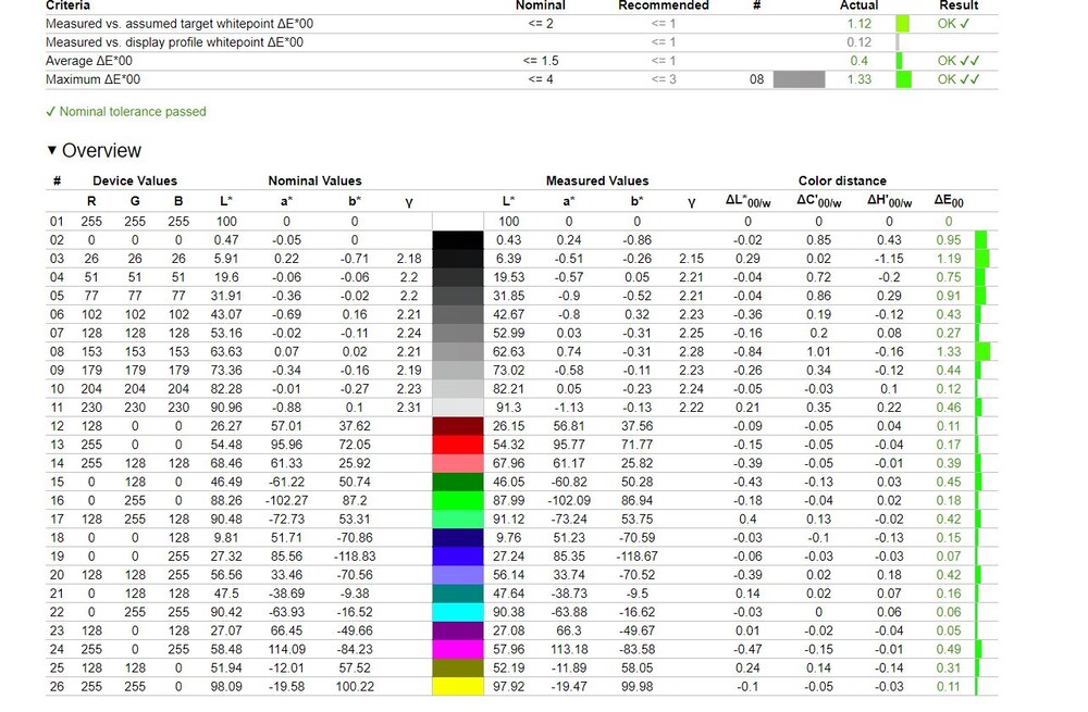

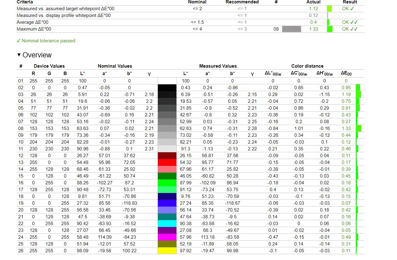

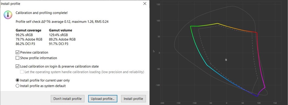

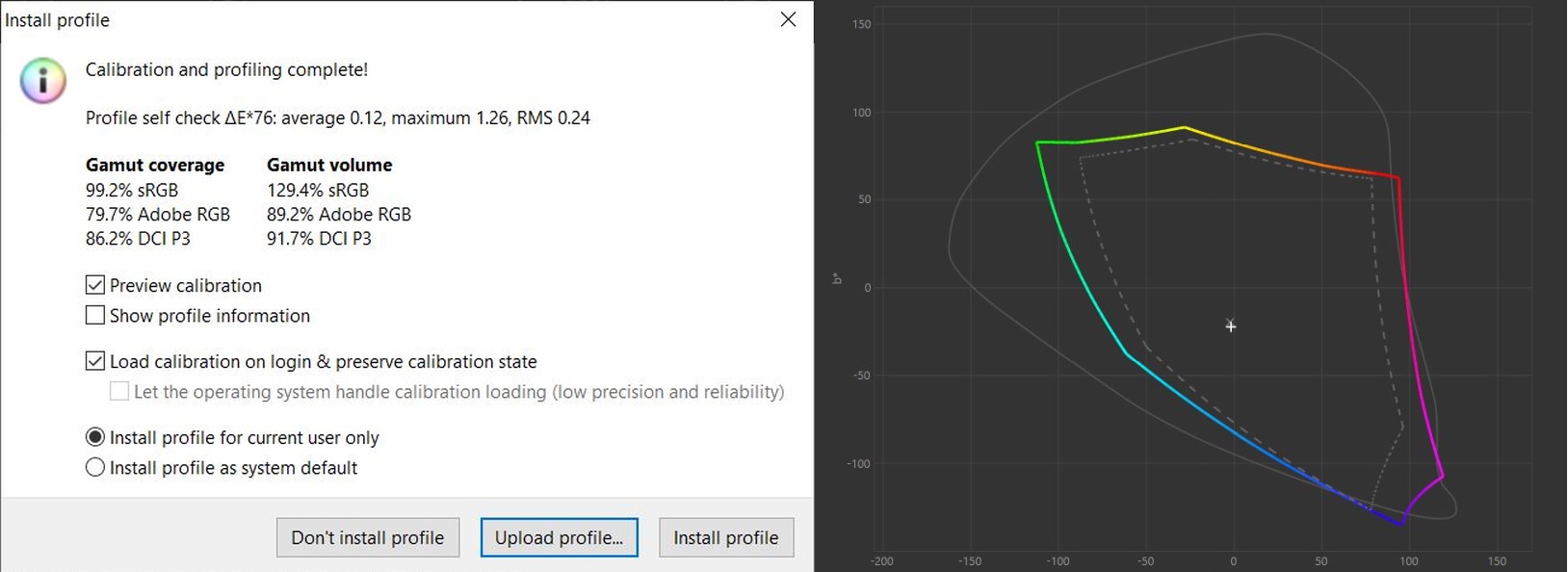

Egy i1 Display Pro kalibrátorral, illetve a displayCAL névre hallgató alkalmazás segítségével vettük szemügyre tüzetesebben az előzetes beállításokat. Sorrendben ezek a következők: Graphic, Entertain – azért csak ez a kettő, mert ahogy fentebb is írtuk, amikor a tévét a számítógéphez csatlakoztattuk, akkor csak ezek voltak elérhetőek. A kapott értékek közül a legnagyobb fényerőt, a feketeszintet, a valós kontrasztarányt és a delta E értékeket tüntettük fel a táblázatban. Utóbbi egy olyan numerikus érték, ami két különböző szín távolságát határozza meg egy színrendszeren belül; minél kisebb a delta E értéke egy adott színnél, annál közelebb áll a referenciához (sRGB), vagyis annál jobb.

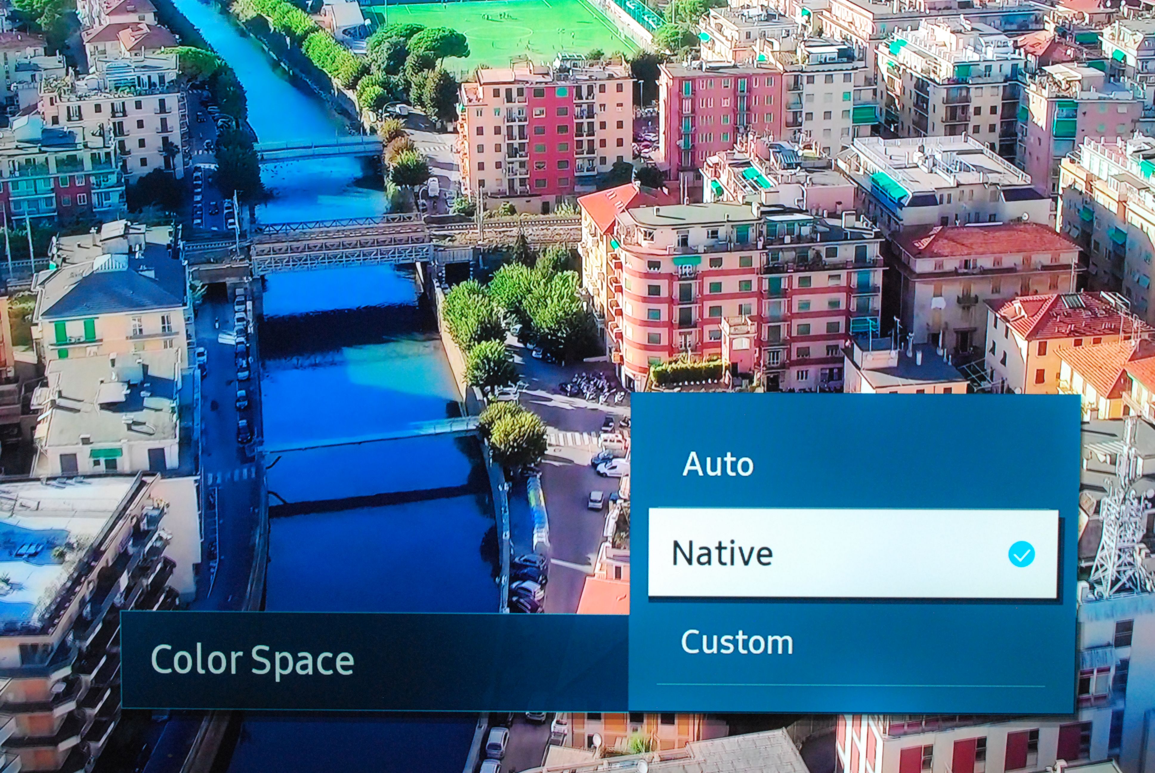

Ezek után a célértékeket (120 cd/m² fényerősség, 6500 K színhőmérséklet, 2,2 gamma) próbáltuk belőni, valamint a legnagyobb színpontosságot elérni, ami teljesen jól sikerült is. Ez utóbbi ideális beállítások mellett teljesen rendben van, hiszen az átlagos delta E 0,4, a legnagyobb delta E 1,33 lett amik a mai tévés mezőnyben remek értéknek minősülnek. A fényerő 120,2 cd/m², a feketeszint 0,059 cd/m² lett, a natív kontrasztarány pedig 2041,2:1. A képen a színtérlefedettség látható: a szürke szaggatott vonal jelzi a referencia színteret, míg a színes alakzat a mért színteret ábrázolja. Eszerint a kijelző 129,4 százalékban fedi az sRGB színteret, ezen belül a számottevő pontosság 99,2%, ami a televíziók esetében az átlagosnál lényegesen jobb eredmény.
Színpontosság
Színpontosság [+]

Picture Clarity Settings Off

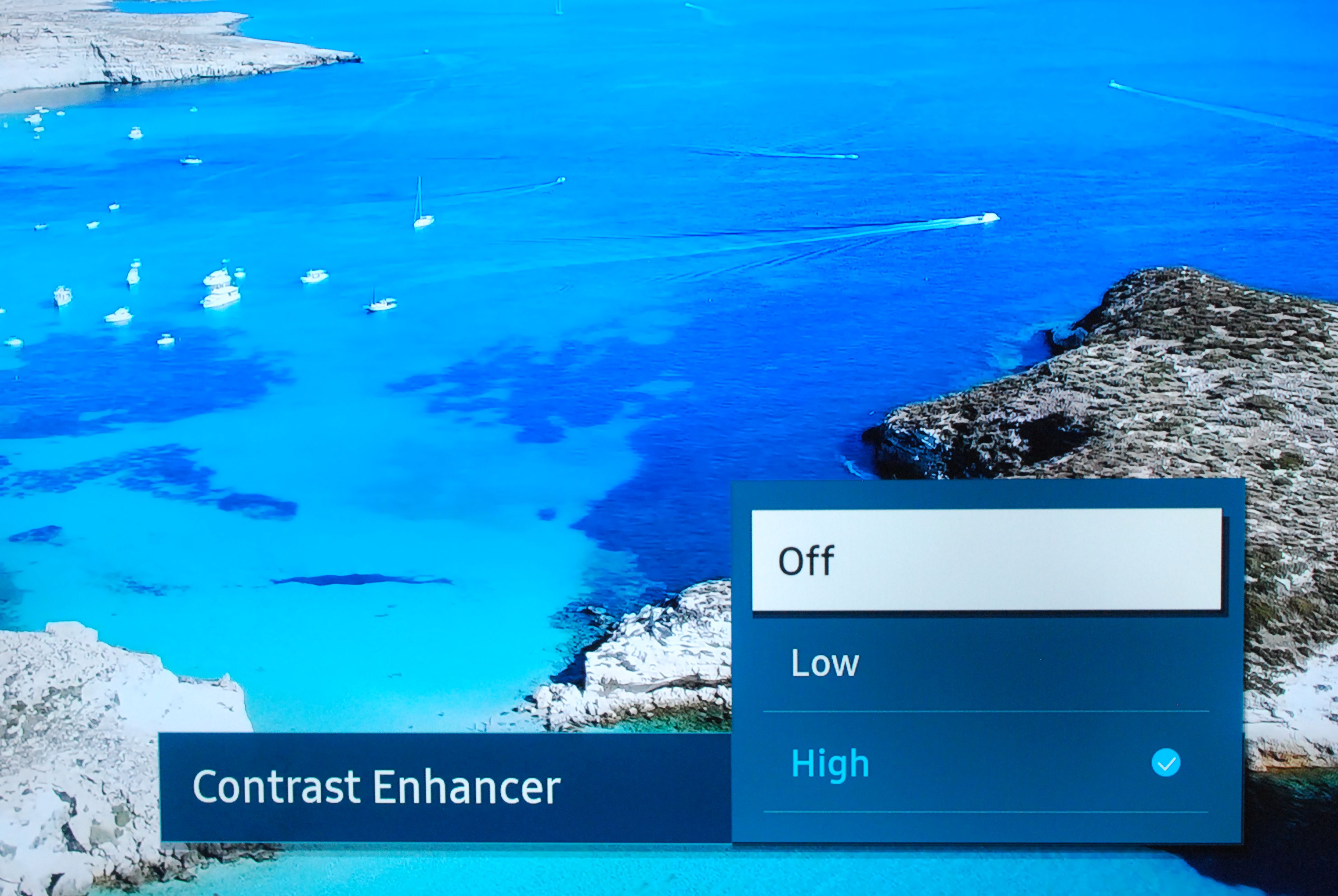

Local Dimming Low (nincs off!)
Contrast Enhancer Off

Color Space Settings Native
