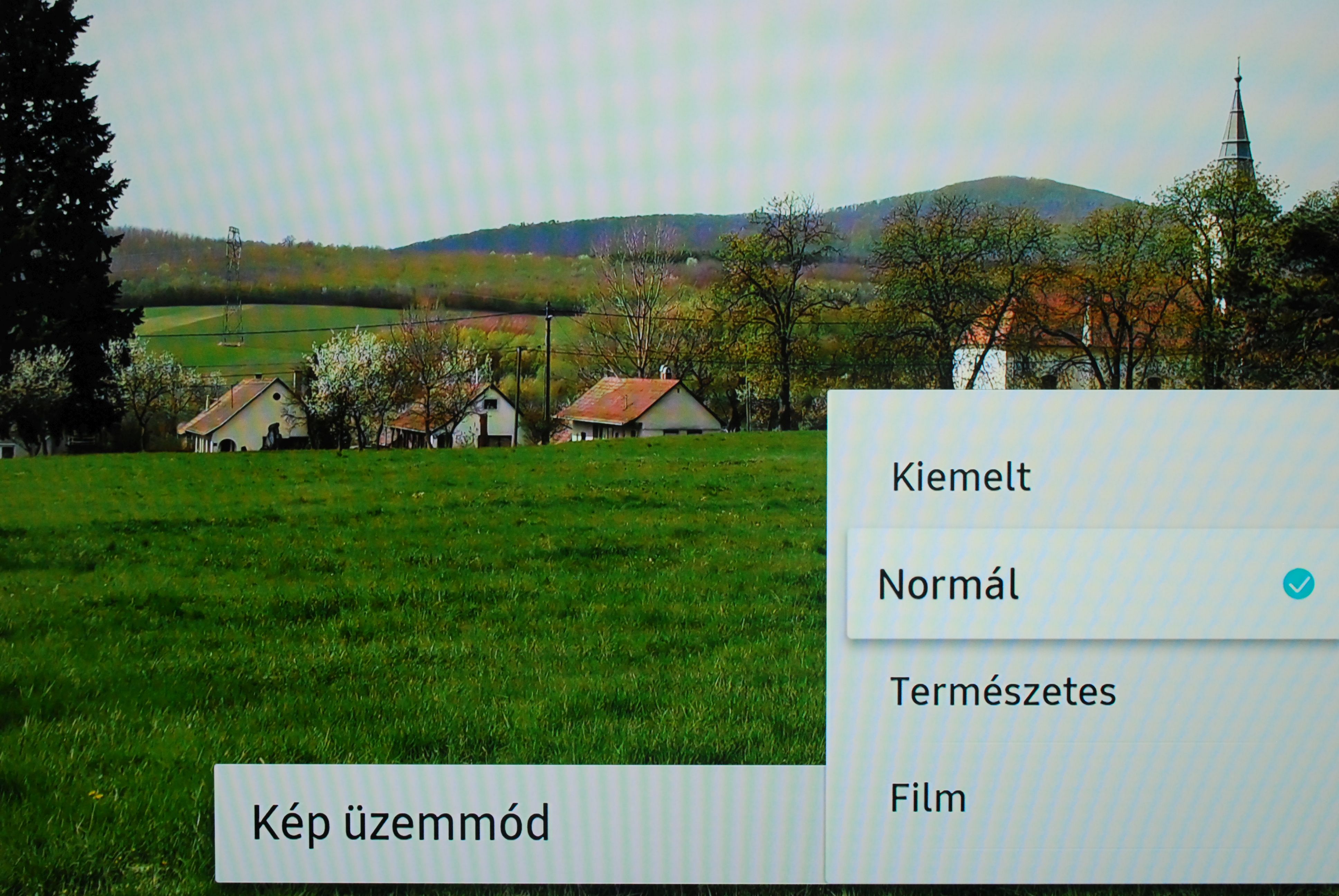

Előzetes és színpontos beállítások
A Samsung korábbi tévéihez hasonlóan a Q60R esetében is csupán négy előzetesen beállított képmód közül lehet választani. Ezek a profilok a már megszokott módon fényerejükben, színhőmérsékletükben és az aktív funkciókat tekintve is eltérnek egymástól, így jó eséllyel mindenki talál közöttük olyat, amelyik többé-kevésbé közel áll elvárásaihoz.
Profil/beállítás Kiemelt Normál
Fényerősség (fehérpont) 172,6 cd/m² 130,6 cd/m²
Fényerősség (feketepont) 0,0365 cd/m² 0,0283 cd/m²
Kontrasztarány 4727,1:1 4610:1
Legnagyobb delta E 12,85 12,69
Átlagos delta E 6,42 5,42
Színhőmérséklet 9000 K 7900 K
Egy i1 Display Pro kalibrátorral, illetve a displayCAL névre hallgató alkalmazás segítségével vettük szemügyre tüzetesebben az előzetes beállításokat. Sorrendben ezek a következők: Kiemelt, Normál – azért csak ez a kettő, mert amikor a tévét a számítógéphez csatlakoztattuk, akkor csak ezek voltak elérhetőek. A kapott értékek közül a legnagyobb fényerőt, a feketeszintet, a valós kontrasztarányt és a delta E értékeket tüntettük fel a táblázatban. Utóbbi egy olyan numerikus érték, ami két különböző szín távolságát határozza meg egy színrendszeren belül; minél kisebb a delta E értéke egy adott színnél, annál közelebb áll a referenciához (sRGB), vagyis annál jobb.
Ezt követően a célértékeket (120 cd/m² fényerősség, 6500 K színhőmérséklet, 2,2 gamma) próbáltuk belőni, illetve a legnagyobb színpontosságot elérni, ami többé-kevésbé sikerült is. A színhőmérséklet 6600 K, a fénysűrűség 128,3 cd/m², a feketeszint 0,0304 cd/m² lett, így a kontrasztarány értéke 4220,8:1. A színpontosság terén egész jó eredményeket sikerült elérni: az átlagos delta E 0,69, a legnagyobb pedig 1,66 lett. A képen a színtérlefedettség látható: a szürke szaggatott vonal jelzi a referencia színteret, míg a színes alakzatok a mért színteret ábrázolják. Eszerint a kijelző 122,7 százalékban fedi az sRGB színteret, de ezen belül a számottevő pontosság 98,5%, ami a tévék esetében az átlagosnál jobbnak számít.

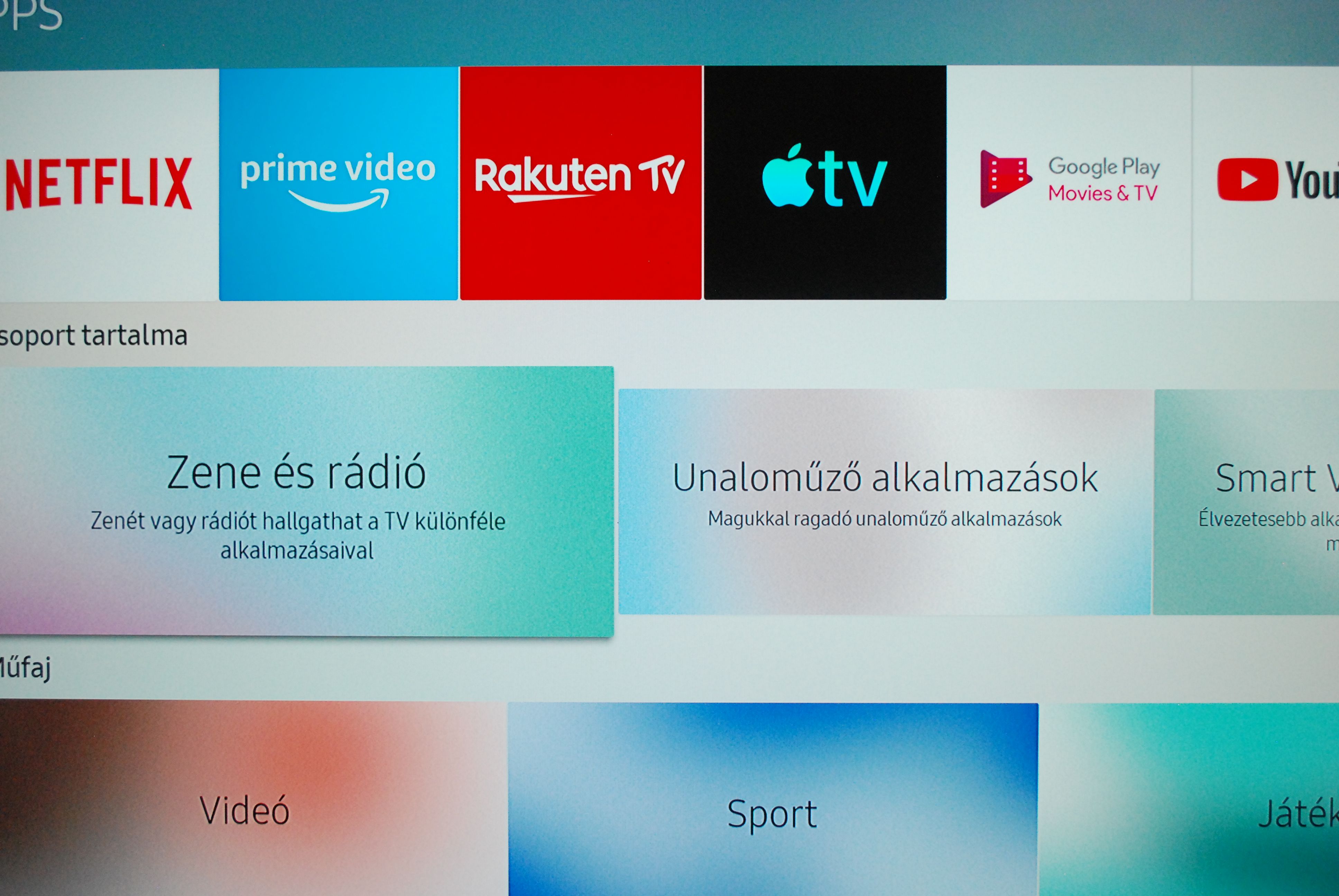

Netes tartalmak
Mert hát természetesen ezek sem hiányozhatnak! Nagyjából 130 applikáció letöltésére és futtatására van lehetőség, amelyek között a trendeknek megfelelően legnagyobb arányban a különféle tartalomszolgáltató appok kaptak helyet. A kínálatban megtalálható a Netflix, az HBO Go, az Amazon Prime, a YouTube, a Spotify, hogy tényleg csak a legfontosabbakat, legnépszerűbbeket említsük. Emellett akad néhány életmóddal kapcsolatos szoftver, például olyan, ami recepteket tartalmaz és segít megtanulni főzni, valamint a játékok sem hiányoznak, bár ezek olyan primitívek, hogy még nagyon rövid ideig sem neveznénk szórakoztatónak őket. A netes szörfözésre is van mód, azonban a böngésző a weboldalak mobilos verzióját tölti be, ami viszont egy ilyen nagy, fektetett képernyőn elég idétlenül fest.
