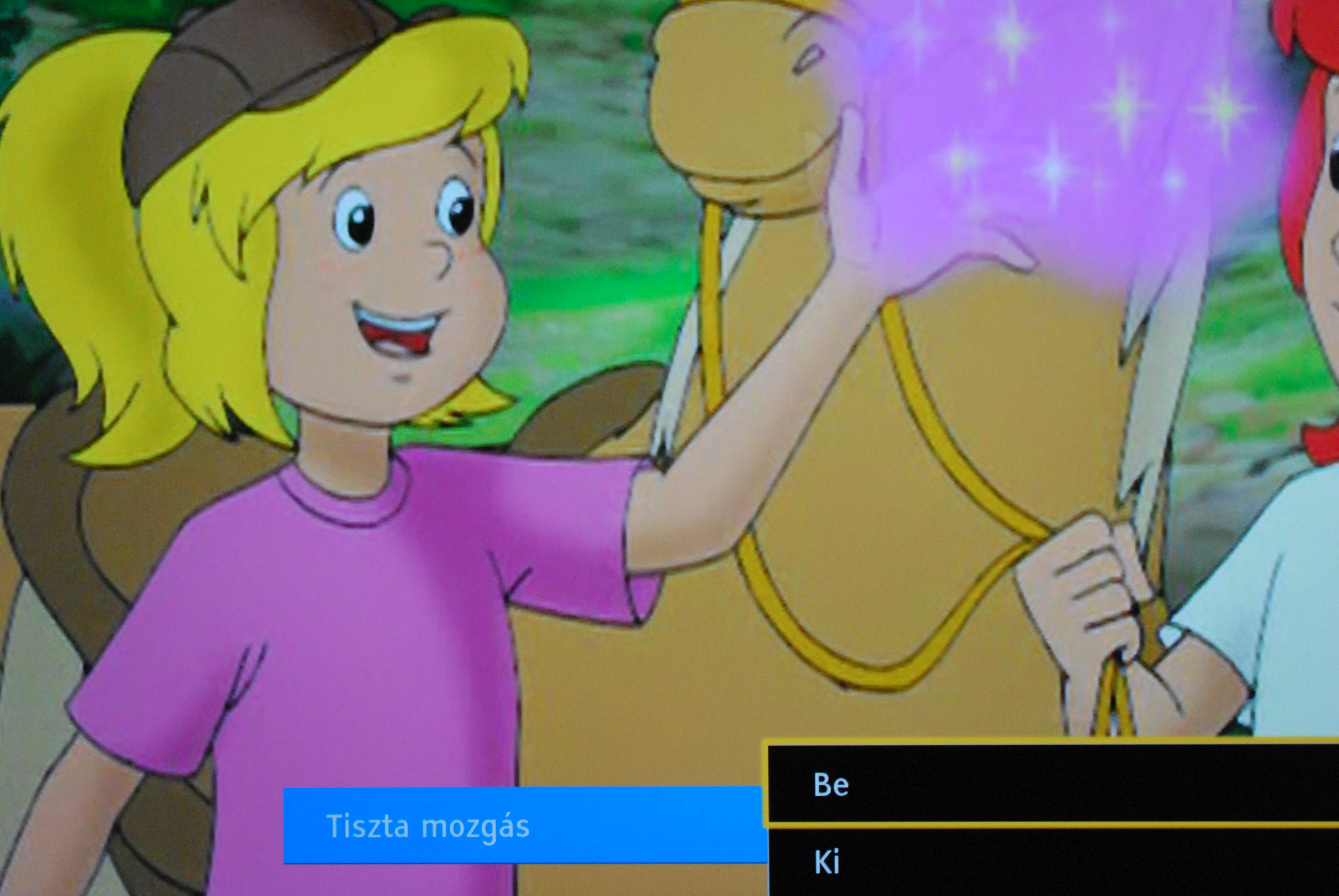

A mozgásmegjelenítéssel nincs komoly gond, de azért az tény, hogy egyszer-kétszer belefutottunk enyhe akadásba. Mindenesetre, ha minden kötél szakad, még mindig ott vannak az aktiválható interpolációs technológiák, azaz az Intelligent Frame Creation és a Tiszta Mozgás, amelyek virtuális, illetve fekete képkockákat illesztenek be a valódiak közé. Játékosoknak fontos lehet, hogy Játék módban, amikor a képmódosító funkciók ki vannak kapcsolva, 20,8 ms input lagot mértünk, ami egész jó értéknek számít.

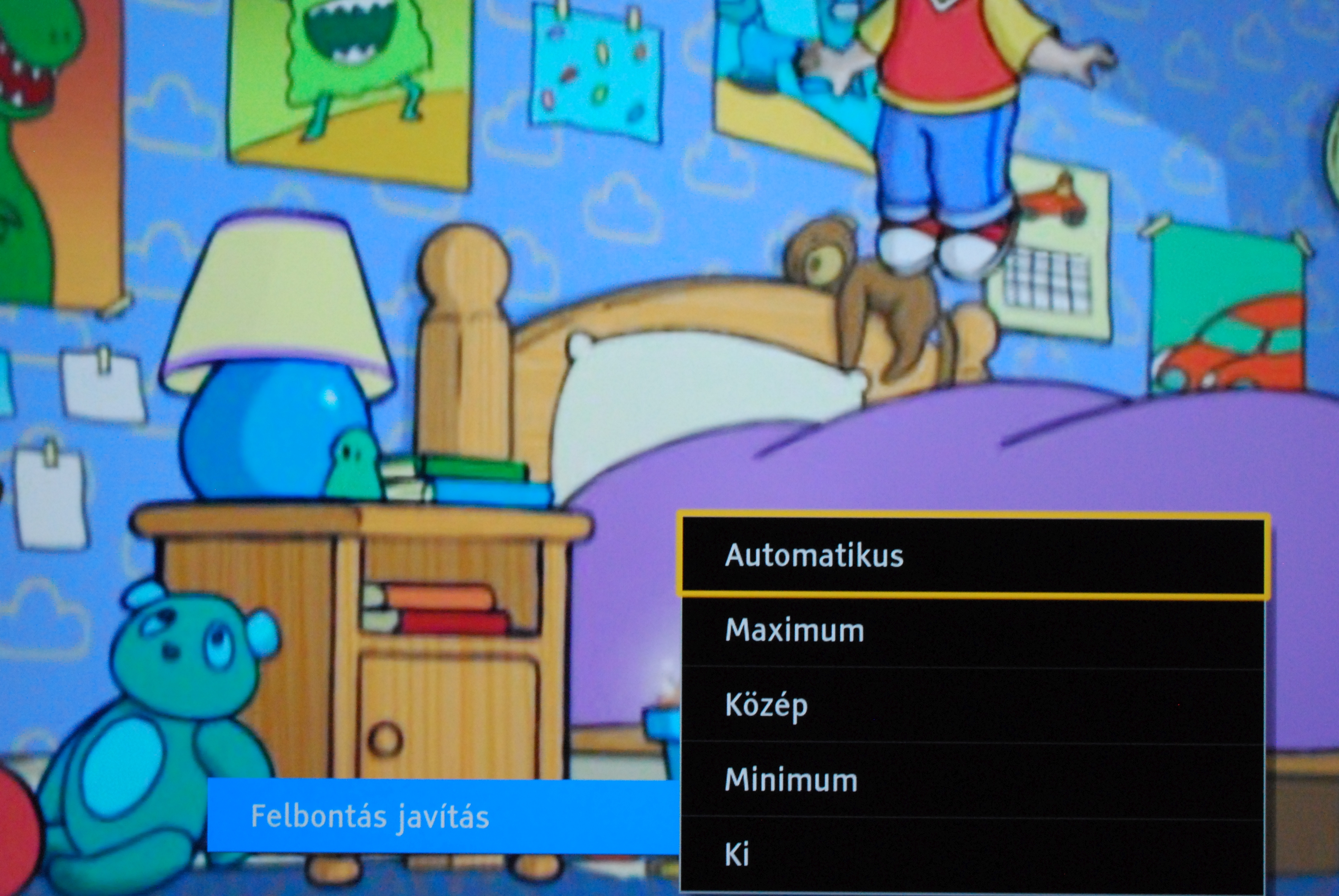

A készülék biztosítja a 4K tartalmak megjelenítését, de ha kisebb részletességű a forrás, akkor azon segíthet a Felbontás-felskálázás, legalábbis ezt állítja a Panasonic. A valóság azonban más. Hiába az okos algoritmus, amely elméletben képes arra, hogy feljavítsa a felbontást, ezt a gyakorlatban nem tapasztaltuk, magyarán teljesen ugyanolyan volt az SD, HD és Full HD kép, mikor ki- és bekapcsoltuk ezt a funkciót. Boldogul a nagy dinamikatartományú, azaz HDR videókkal is, mivel azonban a maximális fényerő csupán 350 cd/m², így nem annyira látványos, hatásos ez a funkció, mint egy olyan csúcsmodellnél, amelynek fényereje eléri az 1000-1500 cd/m²-t. Az egyébként ezúttal is bebizonyosodott, hogy a gyártók állításával ellentétben a HDR nem csodafegyver: vannak olyan tartalmak, amelyeknek jót tesz a nagy dinamikatartomány, másoknál viszont egy kicsit természetellenes hatást kelt.

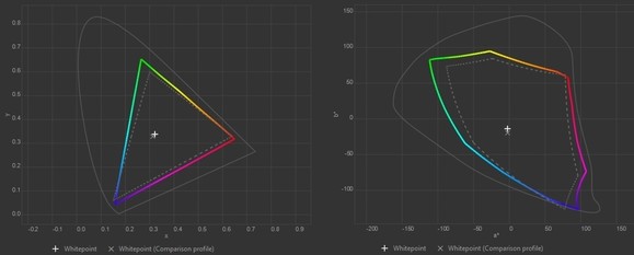

Ideális képbeállítások – pontos színek
Más Panasonic modellekhez hasonlóan ez a tévé is négy előzetesen programozott képprofillal rendelkezik. Ezek közül az otthoni felhasználóknál rögtön kiesik a Dinamikus túlzottan fényes képe és hideg színvilága miatt, azonban az is tény, hogy üzleti környezetben, tehát egy világos szállodában, étteremben vagy boltban ez lehet a jó megoldás. A kínálatban ezen kívül megtalálható a filmekre optimalizált, meleg színvilágú, visszafogott True Cinema és Mozi, és az ezeknél valamivel harsányabb, élénkebb tónusokat megjelenítő Normál.
Panasonic EX700 Panasonic EX700
Panasonic EX700 [+]
Egy i1 Display Pro típusú kalibrátorral, illetve a DisplayCAL névre hallgató alkalmazás segítségével vettük szemügyre tüzetesebben az előzetes beállításokat. Sorrendben ezek a következők: Dinamikus, Normál, Mozi, True Cinema. A kapott értékek közül a legnagyobb fényerőt, a feketeszintet, a valós kontrasztarányt, a színhőmérsékletet, illetve a delta E értékeket tüntettük fel a táblázatban. Utóbbi egy olyan numerikus érték, ami két különböző szín távolságát határozza meg egy színrendszeren belül; minél kisebb a delta E értéke egy adott színnél, annál közelebb áll a referenciához (sRGB), vagyis annál jobb.
Profil/beállítás Dinamikus Mozi Normál True Cinema
Fényerősség (fehérpont) 315,3 cd/m² 150,5 cd/m² 174,9 cd/m² 123,2 cd/m²
Fényerősség (feketepont) 0,0704 cd/m² 0,0453 cd/m² 0,0433 cd/m² 0,0341 cd/m²
Kontrasztarány 4476,4:1 3324,9:1 4036,5:1 3611,9:1
Legnagyobb delta E 11,19 9,85 13,82 10,46
Átlagos delta E 5,2 6,14 5,59 5,43
Színhőmérséklet 11 500 K 7000 K 7600 K 6200 K
Ezután a célértékeket (120 cd/m² fényerősség, 6500 K színhőmérséklet, 2,2 gamma) próbáltuk elérni, ami szinte tökéletesen sikerült is. A fényerő 120,3 cd/m², a színhőmérséklet 6000 K, a feketeszint 0,0356 cd/m², a kontrasztarány pedig így 3384:1 lett. A képen a színtérlefedettség látható: a szürke szaggatott vonal jelzi a referencia színteret, míg a színes alakzatok a mért színteret ábrázolják. Eszerint a kijelző 122,9 százalékban fedi az sRGB színteret, de ezen belül a számottevő pontosság 97,6%, ami a tévék esetében igen jó eredménynek számít. Az átlagos delta E 0,44, a legnagyobb pedig 1,15 lett: ezek szintén kiemelkedő értékek, úgyhogy mindenképp érdemes rászánni egy kis időt a paraméterek módosítására, a helyes beállítások meglelésére.

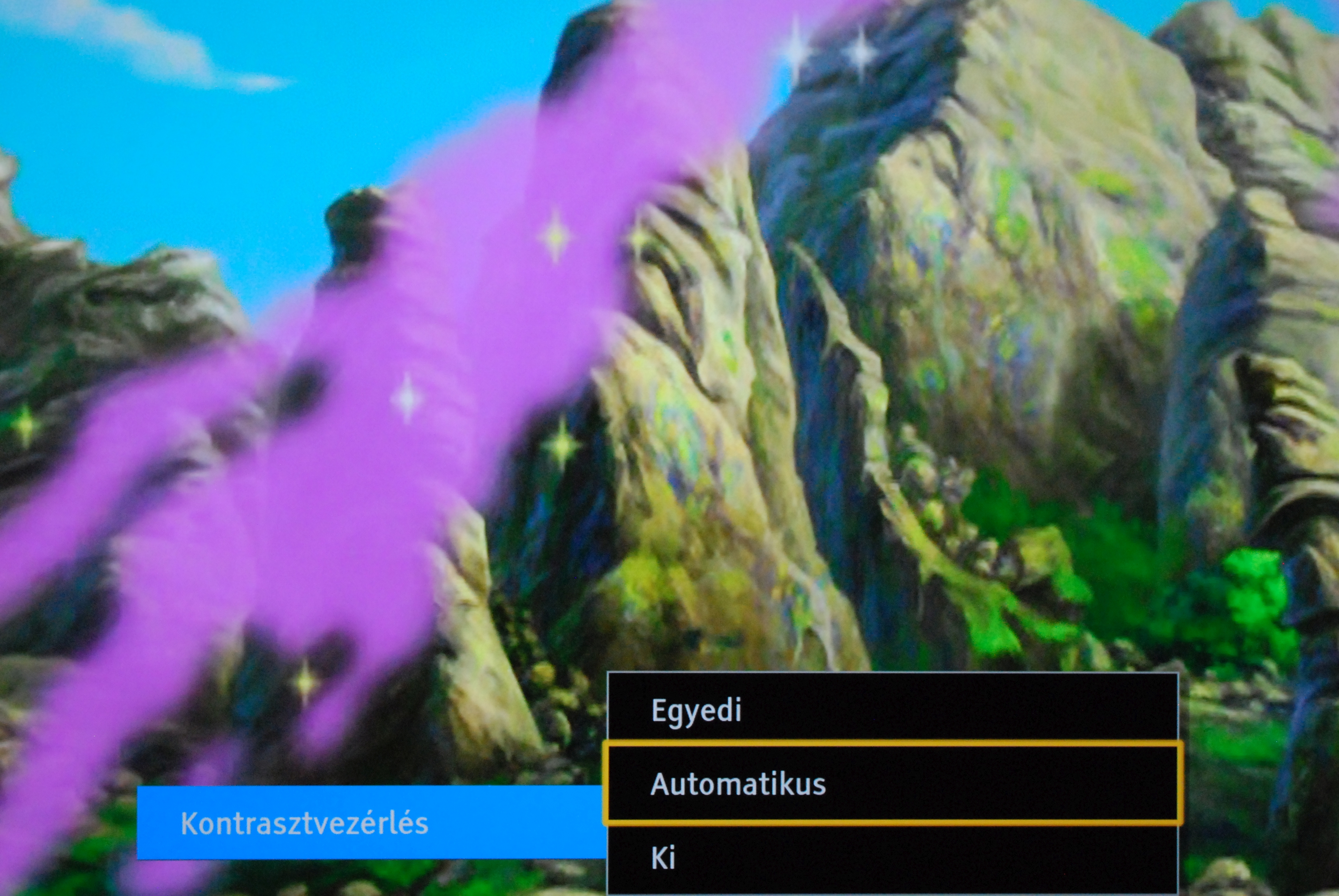

Ideális beállítások
Panasonic TX-65EX700E
Háttérvilágítás 54
Kontraszt 91
Fényerő 0
Színtelítettség 50
Színárnyalat 0
Képélesség 50
Színhőmérséklet Meleg 2
Élénk színek Ki
Adaptív háttérvilágítás-vezérlő Ki
Környezetérzékelő Ki
Zajcsökkentés Ki/Automatikus
MPEG-javítás Ki
Felbontásjavítás Ki
Intelligent Frame Creation Ki/akadozás esetén akár maximumra is állítható
Tiszta Mozgás Ki/akadozás esetén bekapcsolható
Kontrasztvezérlés Ki
Gamma 2,2
Fehéregyensúly vörös szint +3
Fehéregyensúly zöld szint -3
Fehéregyensúly kék szint +4

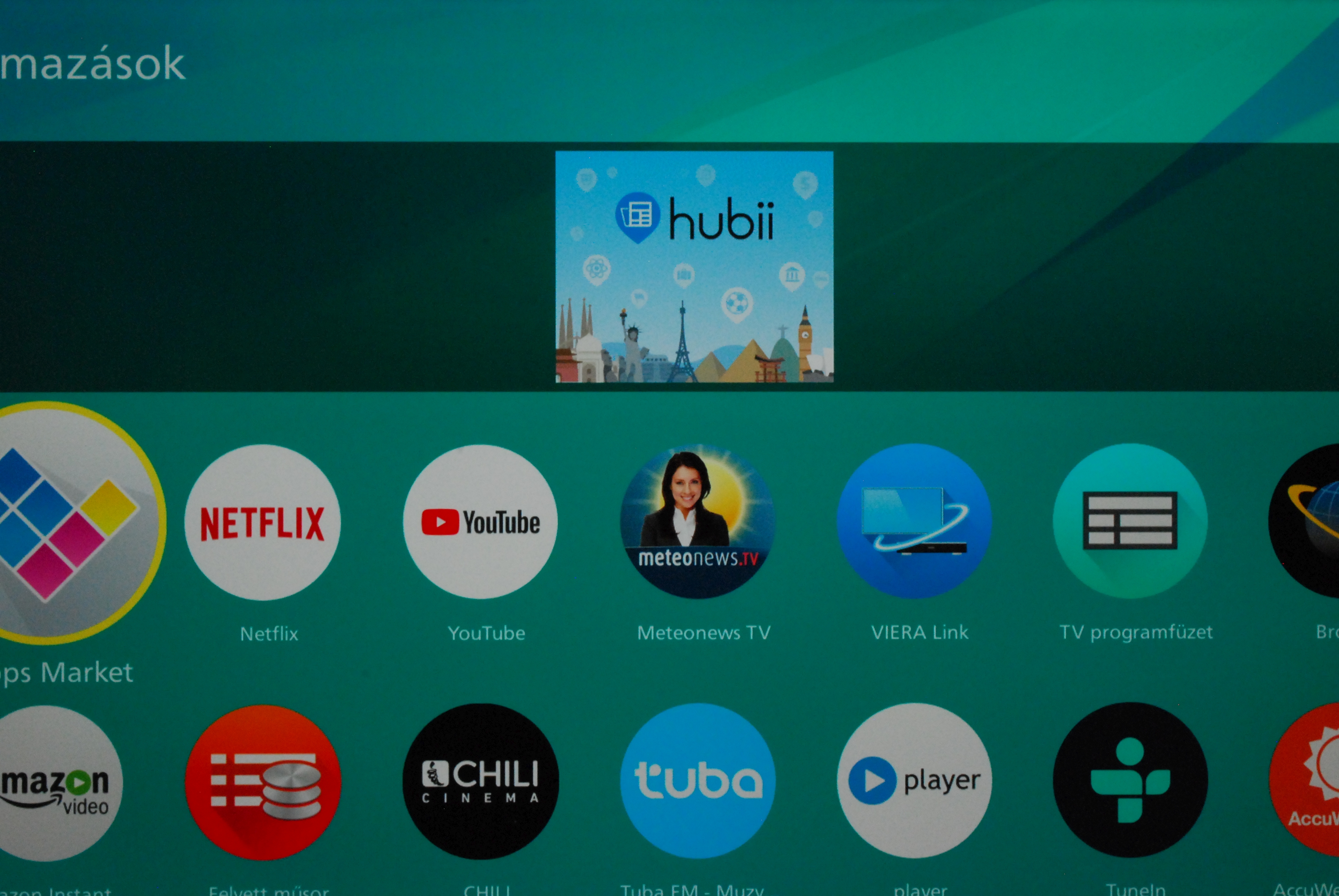

Netes tartalmak
Az okostévérendszer szerves részét képezik az előre telepített, illetve letölthető alkalmazások. Ezekből kb. 150 darab várja a felhasználót, amelyek között megtalálhatóak a legnépszerűbb applikációk, mint a YouTube, a Netflix, a Twitter, az Amazon Video, a Picasa, a Daily Motion, hogy csak a legfontosabbakat, legnépszerűbbeket említsük. Emellett akadnak szórakozással, sporttal, életmóddal, egészséges életmóddal kapcsolatos appok is, és persze van néhány játék is. Utóbbiak kivétel nélkül borzasztóan primitívek, a grafikájuk is ódivatú, így hosszú távon nem nyújtanak szórakozást.
Néhány tévégyártó megállapodott már nagy, felhőalapú játékszolgáltatást biztosító vállalatokkal arról, hogy készülékeiken keresztül közvetlenül elérhetőek legyenek ezek a távoli szervereken futó, jó grafikájú, konzolos játékélményt biztosító szoftverek, ám a Panasonic nem tartozik közéjük. Úgyhogy erről itt le kell mondani, legalábbis egyelőre, mert az azért benne van a pakliban, hogy egy szoftverfrissítést követően felbukkan ez a funkció. A webes szörfözés lehetősége viszont adott, és a beépített böngésző kellően gyors, így az élmény olyan, mintha számítógépen vagy telefonon netezgetnénk.

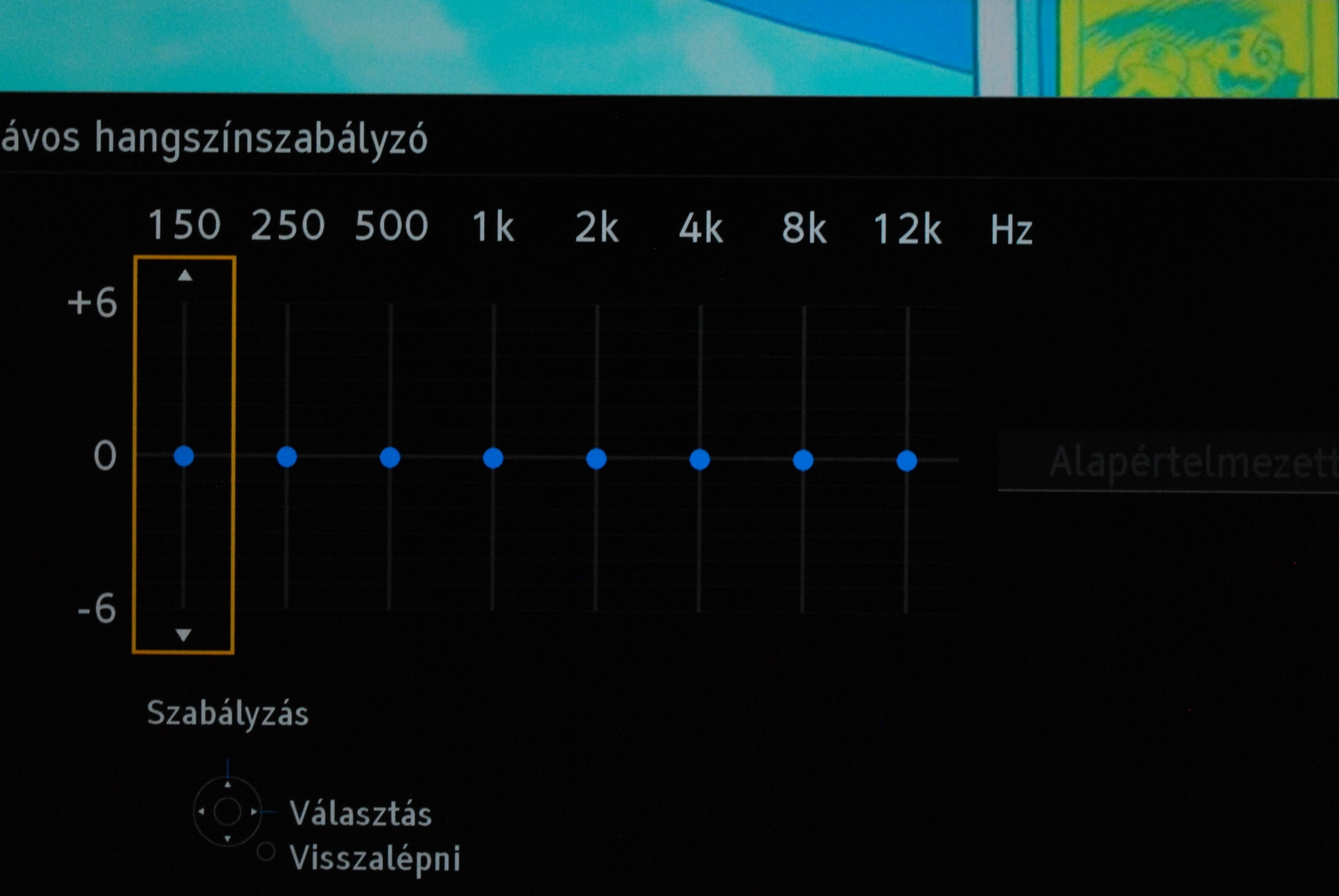

Természetesen ezúttal sem hiányoznak az előzetesen programozott hangmódok, ám ezek között szokés szerint nem fedezhető fel nagy különbség. Amennyiben valakinek szüksége lenne rá, úgy a maga ízléséhez igazíthatja a mély, magas és középtartományú hangok arányát. Nem maradt ki a virtuális térhatású hangzás opció sem, de hiába aktiváltuk, nem kaptunk surround megszólalást, alkalmazásának csupán annyi hatása van, mintha bekapcsoltak volna egy enyhe visszhang effektet, dehát ezt is megszokhattuk már. Viszont a beszédhang-kiemelésnek lehet értelme, ha valamiért nem halljuk rendesen a dialógusokat egy film vagy magazinműsor esetén.

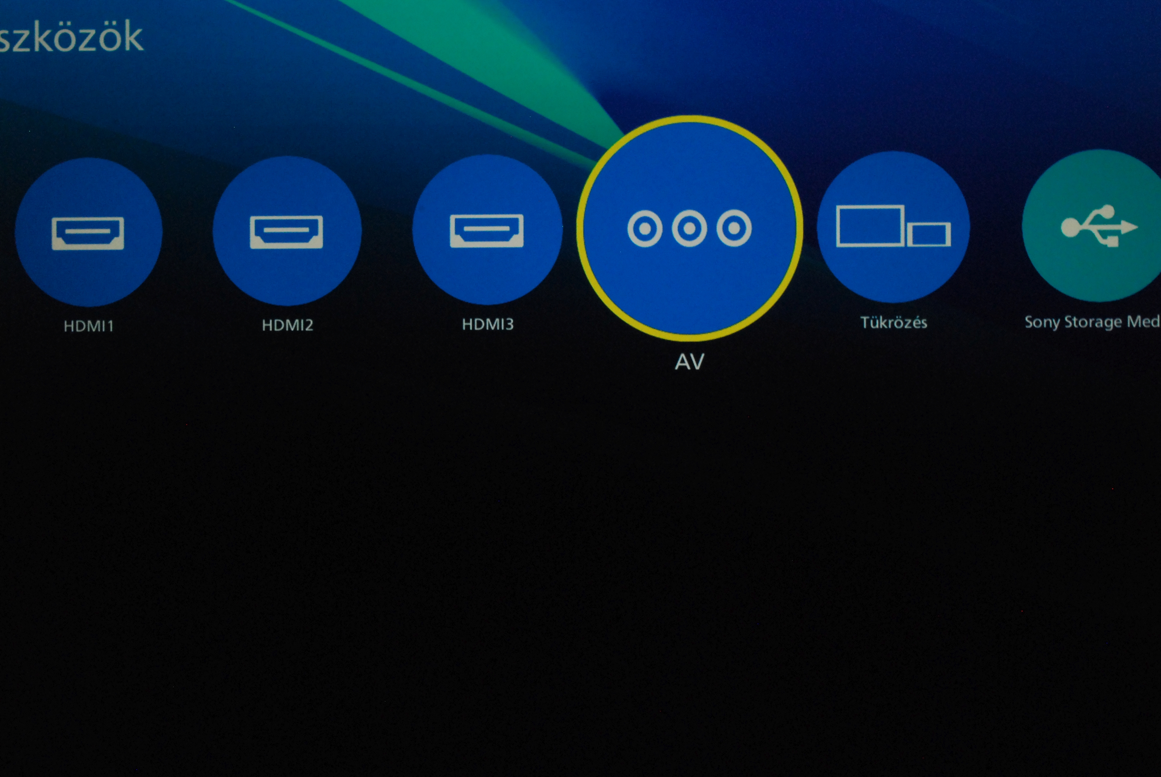

Médialejátszó
Az egy dolog, hogy a médialejátszó mai szemmel már kifejezetten elavultnak, csúnyának tűnik, de nem is használható túlságosan kényelmesen. Kezelőfelülete kicsit átláthatatlan, és lejátszási lista összeállítására sincs mód, azonban az is igaz, hogy a könyvtárak és állományok ábécésorrendbe, valamint keletkezésük dátuma szerint is rendezhetőek.
A formátumtámogatással is vannak problémák, hiszen a képeknél csak és kizárólag a JPG kezelését támogatja. A fotók keletkezésével kapcsolatos EXIF adatok feldolgozására és megjelenítésére sem képes, és nagyításra sincs mód, de a diavetítés funkció nem hiányzik, aláfestő zene is elindítható.  Zeneszámok, audiótartalmak esetén az MP3, WMA és a veszteségmentesen tömörített, ezért papíron jó minőséget szavatoló FLAC fájlok jöhetnek szóba, a kiegészítő adatokat tartalmazó ID3 tagek feldolgozására képes a szoftver, viszont a dalszövegek megjelenítésére nem.
Videós tesztcsomagunk végigpörgetése során azt tapasztaltuk, hogy a szoftver a Divx, a Killa_sample, a 10 bites Suzumiya és Sword Art, valamint a 4K kazu állománnyal nem boldogult. A többivel viszont nem volt gond, hang- és képhibákat sem tapasztaltunk, ezeket szépen, akadozásmentesen játszotta le. Kipróbáltuk jó pár HDR10 formátumú videóval is, és azok sem okoztak problémát neki. A program a külső feliratok kezelését biztosítja, a karakterek színe, mérete és pozíciója is módosítható, így a szöveg mindig jól látható. A térhatású hangszabványokkal viszont hadilábon áll, hiszen a TrueHD, a DTS HD Master Audio 7.1, DTS HD HR 7.1, DTS HD 5.1 és Dolby Atmos fájlok lejátszását nem támogatta.
