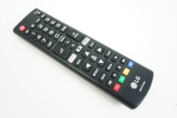

A rendszer támogatja a Magic Remote mozgásérzékelős távirányító használatát, azonban ezt külön kell megvásárolni hozzá, hisz dobozában ilyen kiegészítő nem, csak egy hagyományos távvezérlő található meg. Ez utóbbival is gond nélkül használható a webOS 4.0, csak nem olyan kényelmes. A távirányító egyébként egy ingyenesen letölthető alkalmazás révén Android- vagy iOS-alapú mobillal is kiváltható, és a tévé képes együttműködni az USB-n keresztül rádugott egérrel, klaviatúrával vagy kontrollerrel is.
