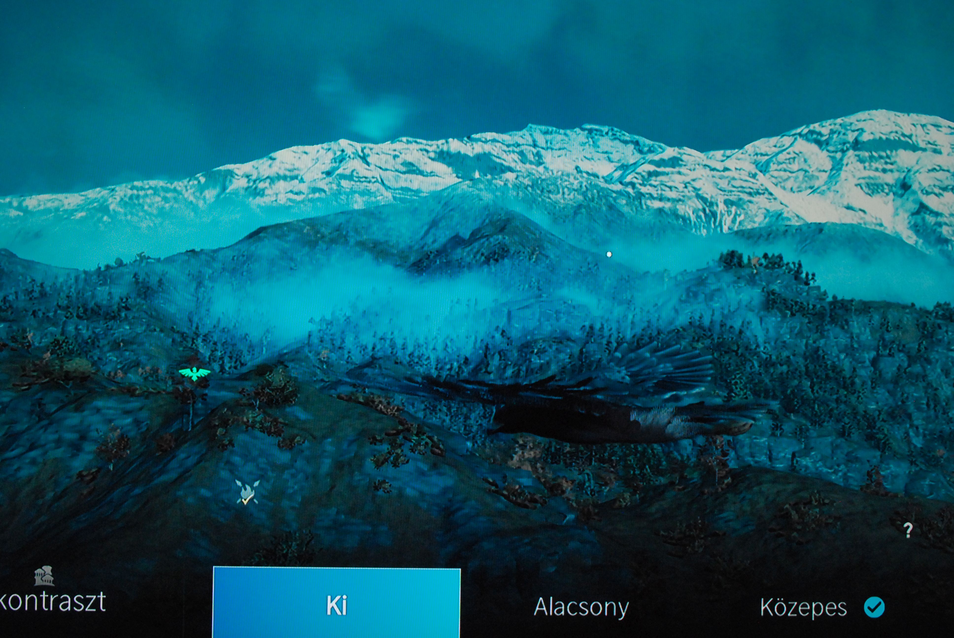

A modell támogatja a nagy dinamikatartományú tartalmak megjelenítését, és az általunk mért 959 cd/m² maximális fényerő mellett a HDR effekt már látványosan érzékelhető volt. A HDR konverzió ebből a tévéből hiányzik, épp úgy, mint a felbontás felskálázása (vagy legalábbis mi nem találkoztunk vele), de ezek egyikét sem hiányoltuk túlzottan. A készülék maximális képfrissítési rátája 100 Hz, de a modell a manapság divatos gamer funkciókat (dinamikusan változtatható képfrissítés, alacsony válaszidő mód) nem támogatja. Az input lag 14,9 ms, ami jó érték, de a világ legjobb modelljeitől e téren elmarad.
