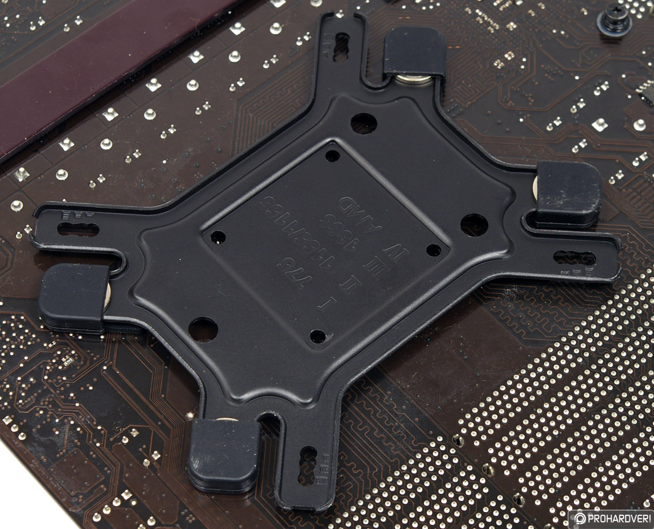

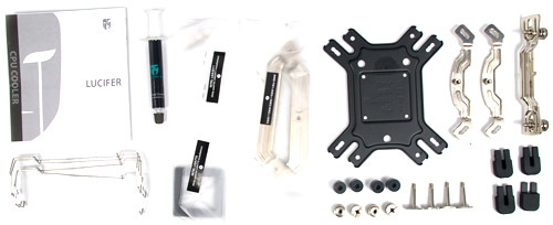

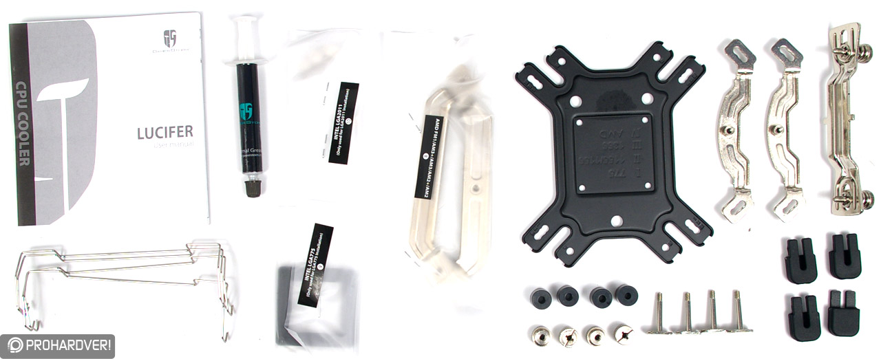

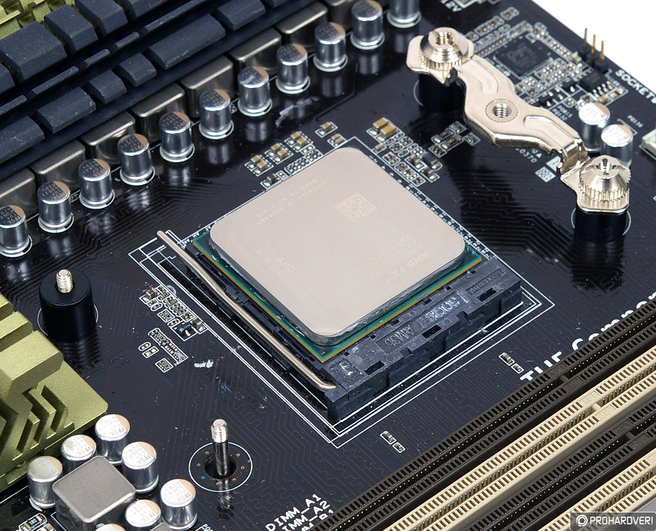

Itt már sokkal nagyobb súllyal kell megküzdenie a rögzítési rendszernek és a hűtő súlypontja is távolabb van az alaplaptól, így lényegesen komolyabb rögzítési rendszerre van szükség. Ezen a ponton válik biztossá az Alpenföhn rokonság, ugyanis a német márkáéval azonos a tartómegoldás. Alapja egy univerzális hátsó panel, amit Intel és AMD foglalatokhoz is használnunk kell különböző csavarnyílásokat választva. Ventilátorrögzítőből most is kétfélét kapunk, a sűrűbb állagú pasztát pedig fecskendőben adják a hűtő mellé. Ezúttal is két ventilátorhoz kapunk tartódrótokat.
Jó pont jár azért, hogy a hátsó támasztókeret alaplappal érintkező végeire gumibetétet húztak. Ha ezt feltettük, a processzorfoglalat felőli oldalra táptartókkal erősíthetjük fel a keretet, amihez két rugós csavarral rögzíthető a bordát tartó keresztpánt. Az alábbi képen a Neptwin segédkerete látható, de a Lucifer is hasonlót használ. Ahogy illik, elölről hátrafelé szellőző irányban tehető fel, a hátsó rögzítőcsavar eléréséhez viszont célszerű beszerezni egy hosszabb csavarhúzót, mert elég nehéz hozzáférni.

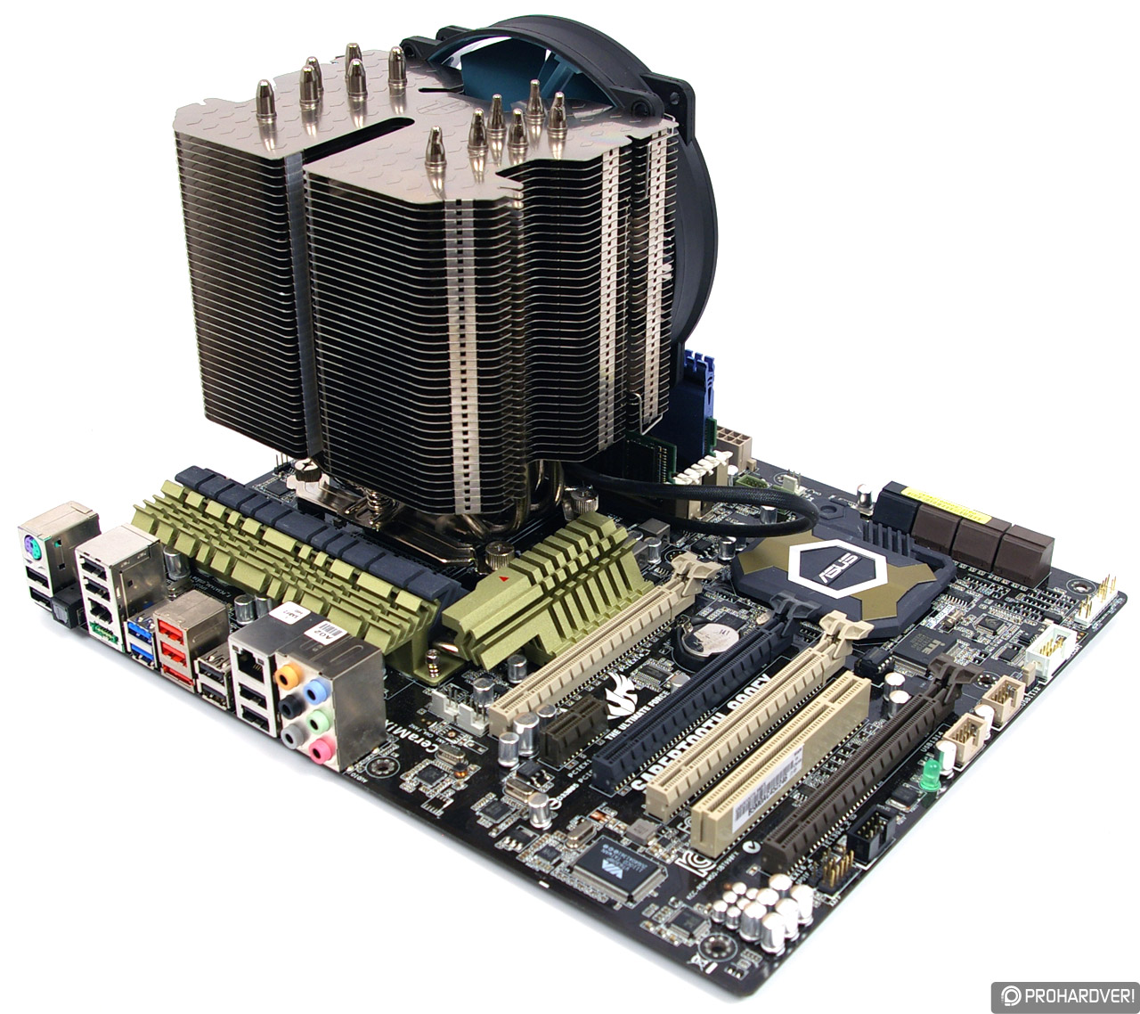

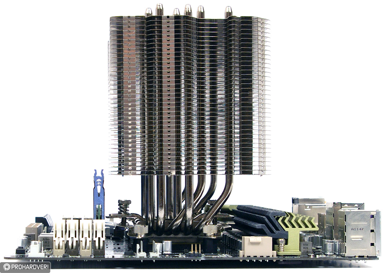

Alaplapra szerelve látszik igazán, hogy milyen óriási a DeepCool Lucifer. Vásárlás előtt célszerű átnézni pontos méreteit és a rendelkezésre álló helyet házunkban, mert megtörténhet, hogy 168 mm-es magassága miatt esetleg nem fér majd be.

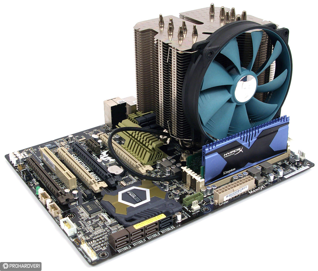

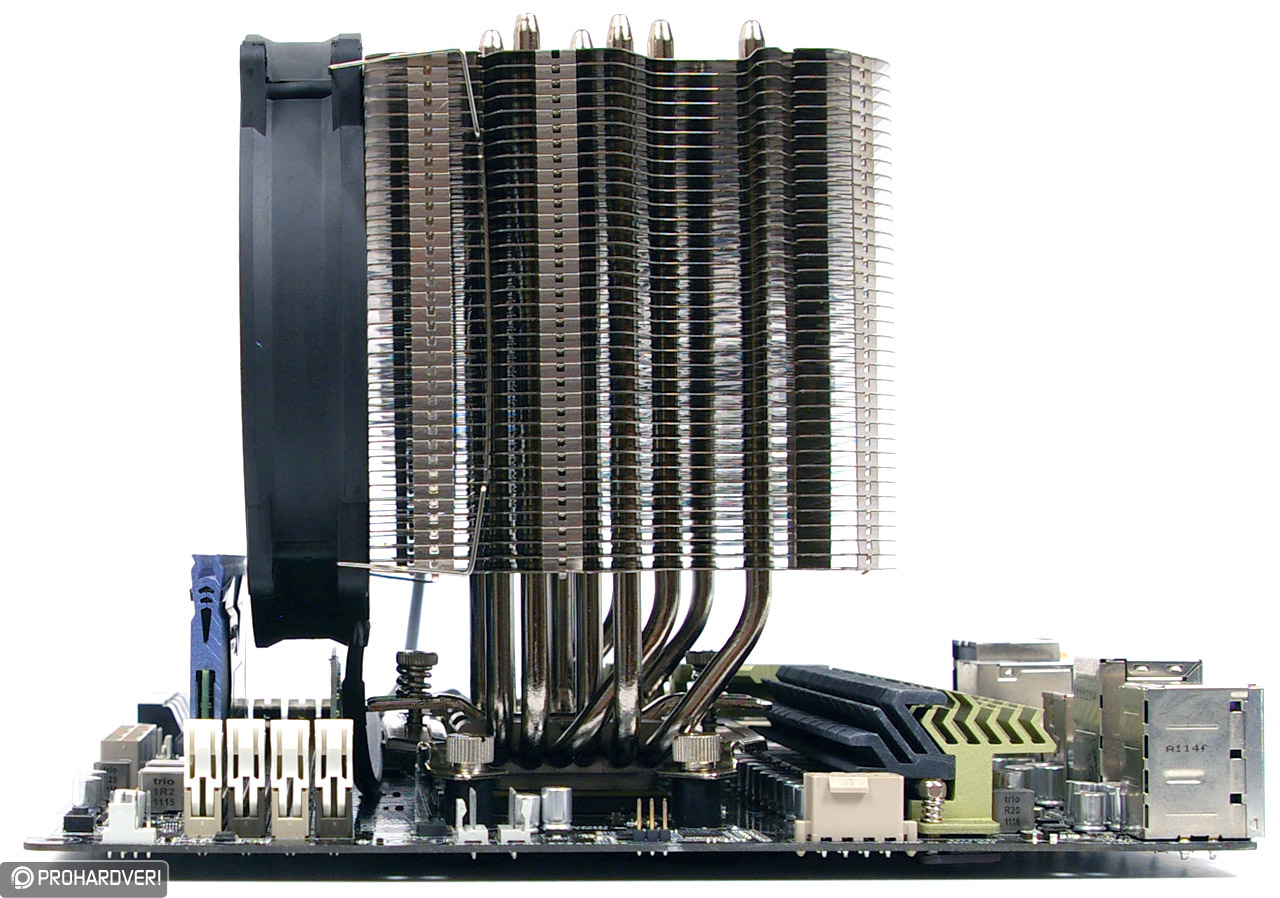

Ha a borda elejére szereljük a ventilátort, akkor a processzorfoglalat közelében két-három memóriahelyen be kell majd húznia a nyakát a RAM moduloknak. Azért a meztelen vagy diszkrétebb bordájú modellek beférnek majd, ráadásul a ventilátor elhelyezésének magasságával is lehet játszani (figyelve házunk szélességére), a borda legalsó lamellája pedig jó magasan van.
