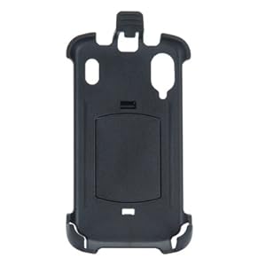

Nos 20-án megrendeltem a német Amazon-tól a méretpontos HR tartót és legnagyobb meglepetésemre most már a kezemben van. Tökéletesen illeszkedik bele a Skate és mivel asztali tartó is, szépen áll benne a teló.

Azért sír, mert a német Aldi átvert minket a Medion tartozékaival, mert nem az a tartó van hozzá ami a képeken van. Valamint mert már megrendeltem a rossz tartót, szóval küldhetem vissza.
Azért nevet mert megvan a méretpontos HR-es tartó:
..csak még nálunk nem kapható.
