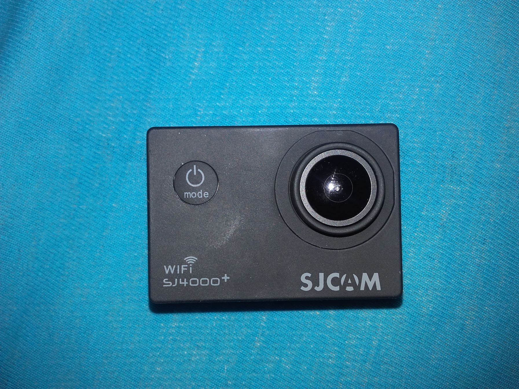

p3tya92
Üdv Mindenkinek!
Egy olyan kérdéssel fordulnék hozzátok, hogy adott egy SJCAM SJ4000+ Wifi. A problémám a következő lenne:
Amikor felveszek vele például egy felvételt vagy képet készítek, akkor azt a kamerán nem tudom megnézni. Azt mutatja hogy üres a memóriakártya, de viszont gépen pedig meg tudom őket nézni.
Esetleg egy szoftverfrissítés megoldhatja a problémát? A kamerán jelenleg ez a verzió van: V1.6 (2015 július 9.)A választ előre is köszönöm!
zsoca29
sityupityu #14904 üzenetére
Már jó lett.
Az eredetit kellett rátenni a v1.5 azzal jó lett.
Az újabbal nem,nem kompatibilis vele...nem tom -
