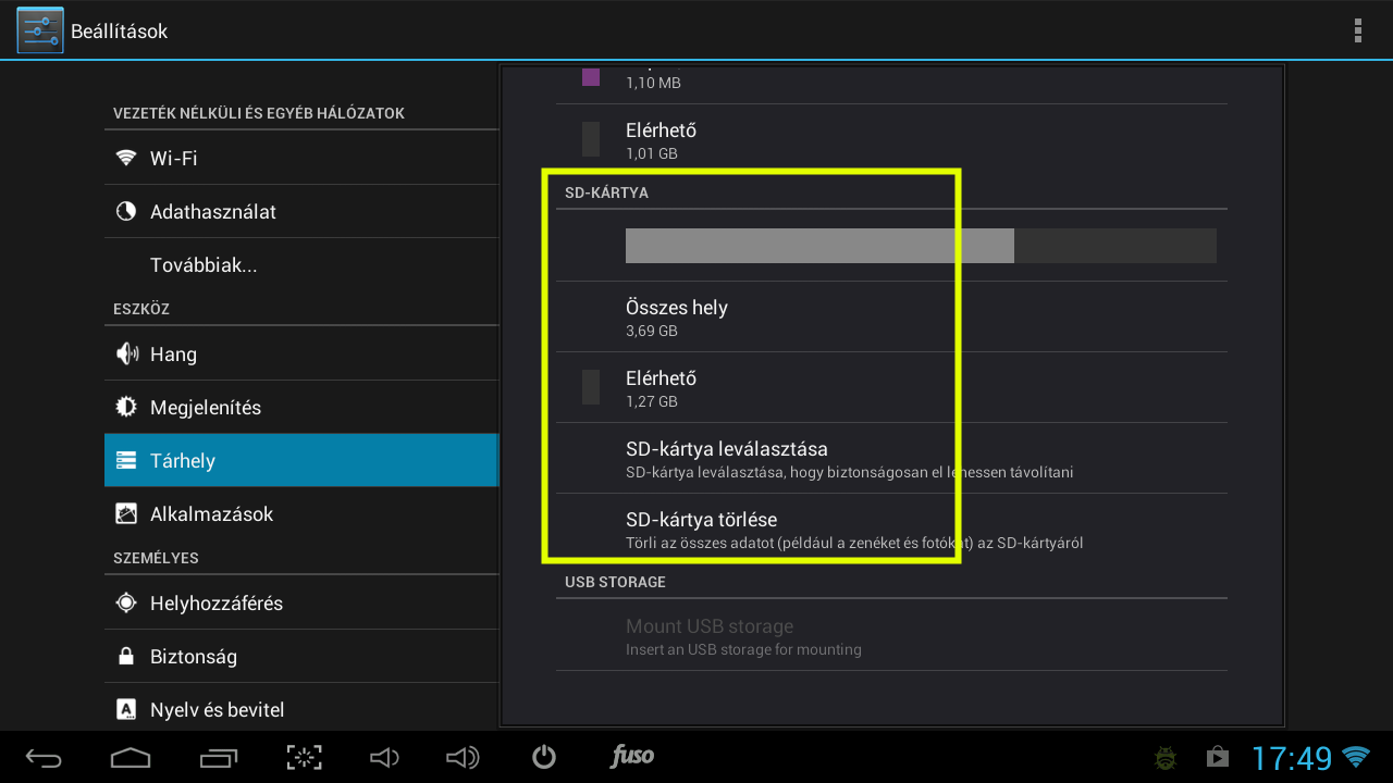

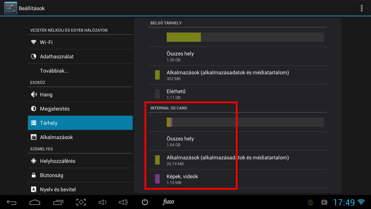

Ha az sd kártya csatolásánál "egy pillanatra felvillannak a vonalak" akkor az az internal SD kártya csatolása, mivel external SD-n nem gyűjti kategóriákba az adatokat. Szal jó helyen jársz, a kérdés csak az, hogy miért csak egy pillanatra tudja felcsatolni, ilyen elő szokott fordulni akkor, ha nem formázott belső sd-t csatol az ember, de utána egyből dob egy ablakot a rendszer, hogy nincs formázva kívánja-e most formázni.
flash-elésnél paraméter átírásnál párszor belefutottam már ilyenbe, de én formázni eddig mindig tudtam (más eszközön).
Egy biztos, hogy a külső SD-vel (azaz a micro sd kártyával) nem kell foglalkoznod, a belső sd-vel van gond.
Próbálj egy újraindítást, s utána mountolni, ha úgy sem megy, nincs sok ötletem, majd talán másnak. Esetleg ha valahogy recovery-be tudnád tenni (asszem van ezen is reset gomb), ott kellene megpróbálni egy wipe cache partition-t ha az sem akkor ugyanitt egy factory reset-et. Recovery-be tenni elvileg kikapcsolt állapotban a reset gomb benyomásával és nyomva tartásával emellett feszültség ráadásával tudod.Ja, valóban érdemes először azzal próbálkozni, amit apeelme írt.

zsolez76 #215 üzenetére
Akkor valamiért megsérült és elérhetetlenné vált a belső SD kártya. pl.: rendszervisszaállítást megszakítottad, elment az áram "mittudomén"...
Csinálj egy új rendszervisszaállítást és NE piszkáld a stick-et, TV-t semmit!

zsolez76 #207 üzenetére
Lehet én tévedek, s ez az egy androidos cucc kezeli a külső SD kártyát SD kártyának, de minden egyéb esetben az SD kártya amire átlehet helyezni applikációt, az az internal SD, azaz a "belső SD kártya", a külső SD kártyára azaz az "external SD-re" nem lehet áthelyezni applikációt. Amikor megpróbáltál áthelyezni, akkor azt valszeg nem a külső SD-re akarta átrakni, hanem a belső SD-re, hogy az miért is van feltelve, fogalmam sincs, az is lehet, hogy nincs felmountolva avagy nincs formázva a "gyalulás" miatt. Ha így van, mountold fel avagy formázd, ha formázni szeretné. Beállítások - tárhelynél erre rátudsz nézni.
Egyéb hardveren nálam még sosem követelt SD kártyát a Google earth. Baromira érdekes.
Szerkesztgetek közben, mert úgy érzem nem teljesen világos, ahogy leírtam. A lényeg, hogy mikor telepítetted a google earth-öt, az a belső "memóriára" került (ahol az android is helyet foglal), van ezen kívül a belső SD, s oda nem tudsz áthelyezni azért mert vagy felvan telve vagy nincs formázva, felmountolva. A Google earth pedig valszeg a belső SD kártyát követeli meg ideiglenes file-ok tárolására, no azt meg nem látja a fentebb említett okok valamelyike miatt. Tehát a történetbe egyáltalán nem játszik a készülékbe dugott microSD kártya. Ez persze csak egy tipp!!!

Rendszer visszaállítást csináltam,gyalultam mindent. Micro sd berak,file kezelő látja frankón. Googe earth felrak,indít-hibaüzenet! " A program futtatásához sd kártya szükséges". Gondoltam áthelyezem a progit a kártyára,megint hibaüzi-"Nem lehet áthelyezni az alkalmazást,nincs elég tárhely!" Másnál is ilyen,vagy csak nálam?
