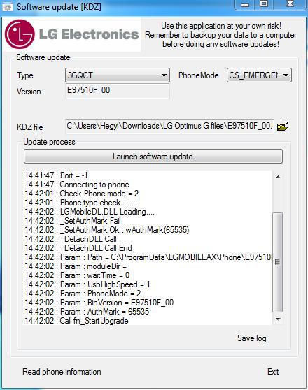

Hali!
Srácok, kicsit beparáztam segítsetek légyszi.
Gondolom feldobok egy CM-et, kicsit elegem lett, hogy még 10F-et visszarakva is magas volt a wakelockom és merült a telefonom.
Rootolva voltam, majd FeeGee csodálados kis programmal felraktam egy TWRP recovery-t és azota nem bootol a telefon. Érdekes módon induláskor nem LG logóval indul azóta hanem Google logóval mint Nexusnál és utána vált csak LG-re, de bebootolni nem bootol be, automatikusan ujraindul és bemegy TWRP-be. Rom nincs az SD-n, KDZ-t meg hibával eldobja, tegnap még tökéletesen lefutott mikor visszaraktam az F-et.
Mit csináljak? segitsetek légyszi, most nem tudom használni...
KDZ ezt dobja ki:

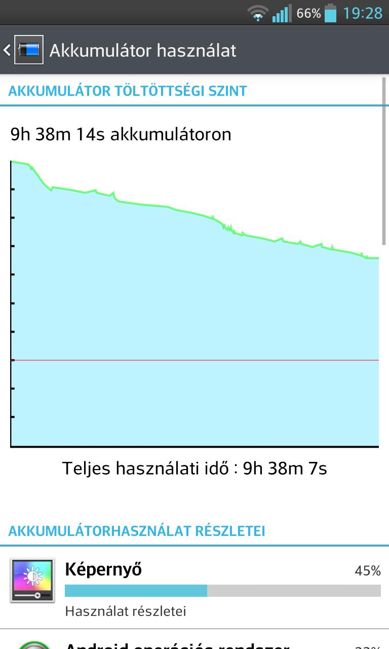

neo_xperia #9816 üzenetére
hát akkor ez nálam tényleg extrém. majd ráveszem magam a hétvégén és csinálok egy factory resetet. Van különbség a sima factory reset és a KDZ ujrarakás + factory reset közt?
LG-nél van lehetőség 0-ra "gyalulni" a telefont CWM nélkül?Holnap reggelre 100-ra töltöm és majd délután este felé postolok egy Wakelock Detectort screenshotot, megkérhetlek hogy te is csinálsz majd nekem? Vagy akár most is ha úgy áll az akksid hogy van statisztika.
Esetleg privátba, nagyon megköszönném.

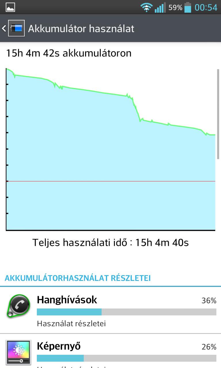

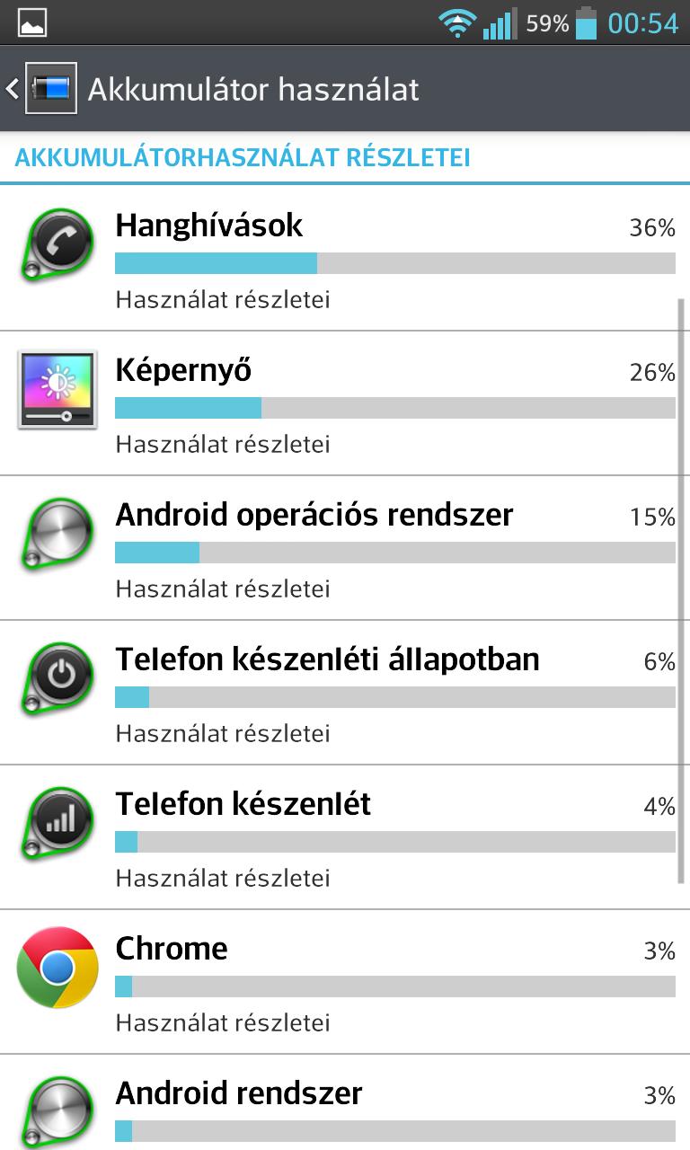

Bocsánat már nem tudtam szerkeszteni

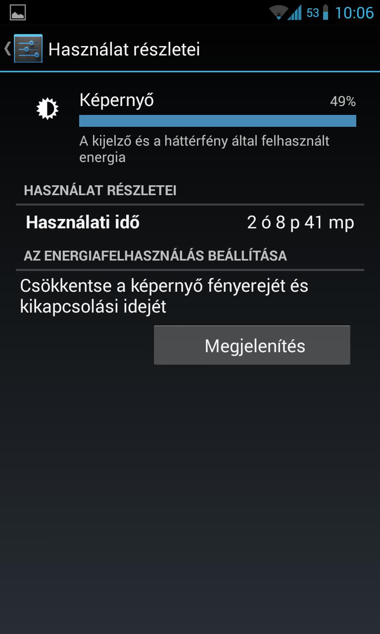

Ezt írtam korábban, ekkor készült a screenshot:
"Ma pl. 9 órás készenlét mellett és 1 órás kijelző idővel amiben semmi extra dolgot nem csináltam 65%-ra merült, a grafikon is nagyon meredek esést mutat. Akkor bír ki egy napot ha max. 1-1.5 h-t megy a képernyő de ebben semmi játék vagy ilyesmi nincs benne, szóval nagyon átlagos használat akár Eco módban.
Gyári akksi használat alatt semmit nem tudok kikövetkeztetni, az Android Operációs Rendszer a legnagyobb fogyasztó mint általában. 9 és fél órás készenlétben 3 óra 35 percet tartotta ébren (23%) ami magas. De hát részleteket ugye nem ír." -

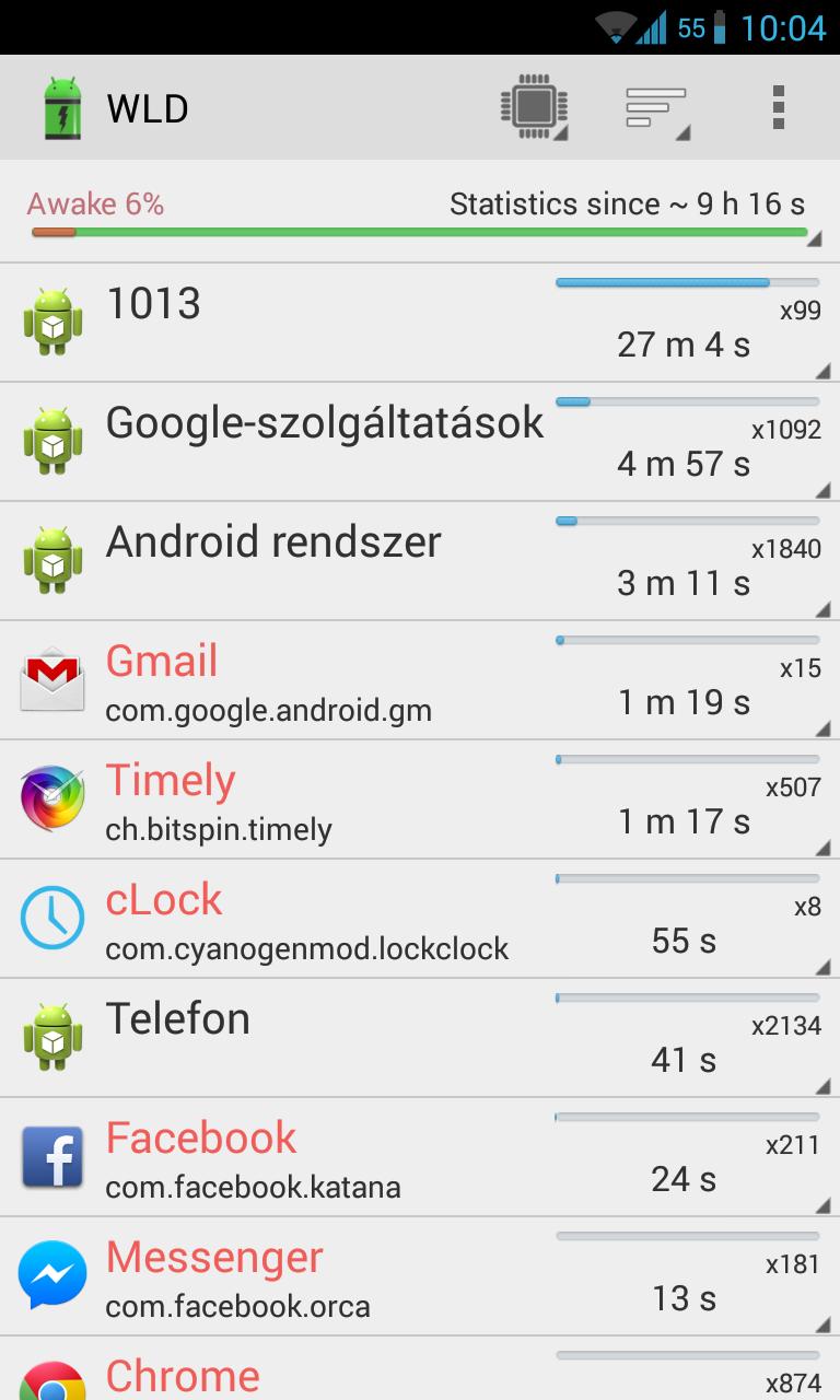

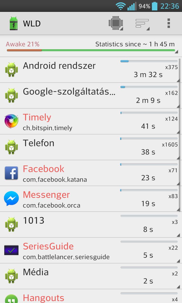

Tegnap este töröltem a Wakelock Detectort és most éjszaka kicsivel több mint 7 óra alatt 6%-ot esett ami szerintem normális.

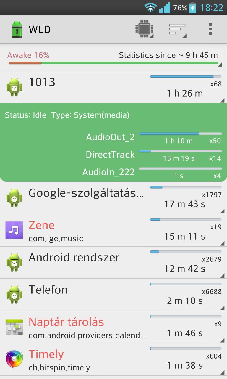

Srácok, még mindig nem múlt el a wakelock, korábban linkeltem pár screenshotot igazából más sem tudott segíteni, mert nem volt triviális hogy mitől merül ennyire a telefon, most is 1 napos használat után (alig volt amugy használva igy birta ki) készenlétben állandóan merül és 20% awake volt a telefon (1 óra 7 nap készenlét és 6 óra awake)
Kérdésem az lenne, hogy 10H helyett mit ajánlotok? Vagy csak csináljak egy factory resetet? Többet már én sem tudok. Irtátok korábban, hogy másnak is 10H merül jobban ha jól emlékszem. Esetleg régebbiek közül mit érdemes kipróbálni ami ugyanígy stabil?
Köszönöm.
heidrich
Srácok nem tudja valaki, miért eszik annyit a 1013 (AudioOut_2) folyamat nekem?

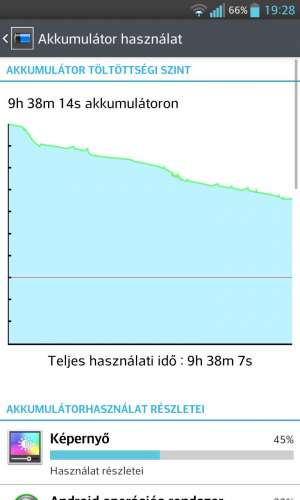

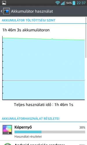

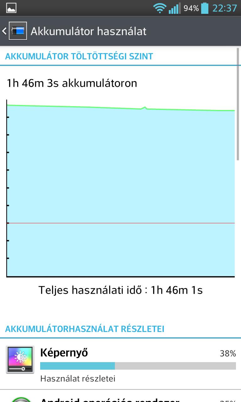

Komolyan ideges vagyok mostmár, 1 óra 47 perc haszálat után már 19 perc awake... persze megint semmi feltűnőt nem látok mitől lenne.

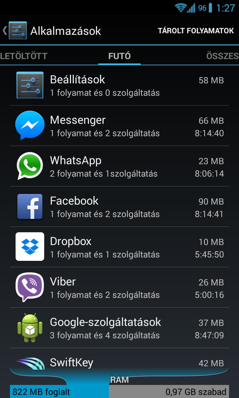

heidrich
A segítségeteket kérném abban, hogy normális-e az a merülés amit én tapasztalok. A készüléken Open Europe 10H van fent, kb. 10 napja van meg a telefon de azt veszem észre, hogy készenlétben feltűnően merül, egy éjszaka is 10-12%-ot simán megeszik. Volt 1-2 app ami beragadt a háttérbe vagy indokolatlanul sokat fogyasztott úgy hogy el se volt indítva (Yahoo Weather, Skype...) de ezeket le is szedtem.
Szóval a hétfői statisztikát vettem alapul mert alig használtam ma a telefont, sokat volt készenlétben: 15 óra 4 perc akksi időből összesen 58 percet ment a kijelző. Közel 1 órát telefonáltam összesen, de kimagaslóan semmit se csináltam vele.
Ha az akkumulátor használatot nézem ott is látszik a grafikonon, hogy készenlétben nagyon ereszkedően esik lefele a vonal. A folyamatok teljesen átlagosak, képernyő, Android OS, készenlét, telefon készenlét és egy kis Chrome.
Ha Wakelock Detectort nézek akkor 15 óra 4 perc készlenlét 20%-ában awake, vagyis ébren volt a készülék, ez 3 óra 5 percet tett ki. Itt sem látok semmi kimagaslót, a Google-szolgáltatások, Android rendszer, 1013... stb ezek mindig szoktak fogyasztani. Persze ott vannak az üzenetküldők, Hangouts, Messenger de ezek egyik készülékemen sem fogyasztottak ilyen módon, meg akkor azok lennének fogyasztásban az első helyen.
Tettem fel néhány screenshotot, ha megnéznétek és esetleg adnátok valami tippet nagyon megköszönném mert tanácstalan vagyok mitől merül ennyire készenlétben. Igazából mióta megvan a telefon feltűnt ez a dolog, kb. minden készülékemre ezeket a programokat telepítem alapból, azóta nem is vittem túlzásba nagyon a telepítgetést. Igazából nem tudom, hogy ez normális jelenség-e a G-nél, vagy csak nekem feltűnő.
https://www.dropbox.com/sh/msfz2u46pvtpwsk/a2FxmzjMsl
Köszönöm.

Egy kérdésem lenne, hogy feltettem a nap folyamán egy Europe Open V10H-t, erre ha később jön frissebb akkor OTA-n tudom esetleg frissiteni? Vagy LG-nél mitől függ ez? A telefon az CWT régiós.
Semmi bajom sincs a KDZ-vel csak kérdezem.Amúgy egyszerűen imádom a készüléket.

Most tettem fel egy Europe Open V10H-t majd biztos ami biztos csináltam egy gyári visszaállítást. Minden oké, megnéztem biztosra, CWT a régió a dobozon.
Kijelző továbbra is olyan, kezdem megszokni csak Nexus 4 kijelzője után kicsit furák a szinek és, hogy minden túl éles. Majd megnézem screenshotokon is a gépen.
Amúgy mint irtam olyan érzés mintha valami film/játék profil aktív lenne és minden olyan éles. (de itt ilyen lehetőség nincs mint pl. samsungnál)
