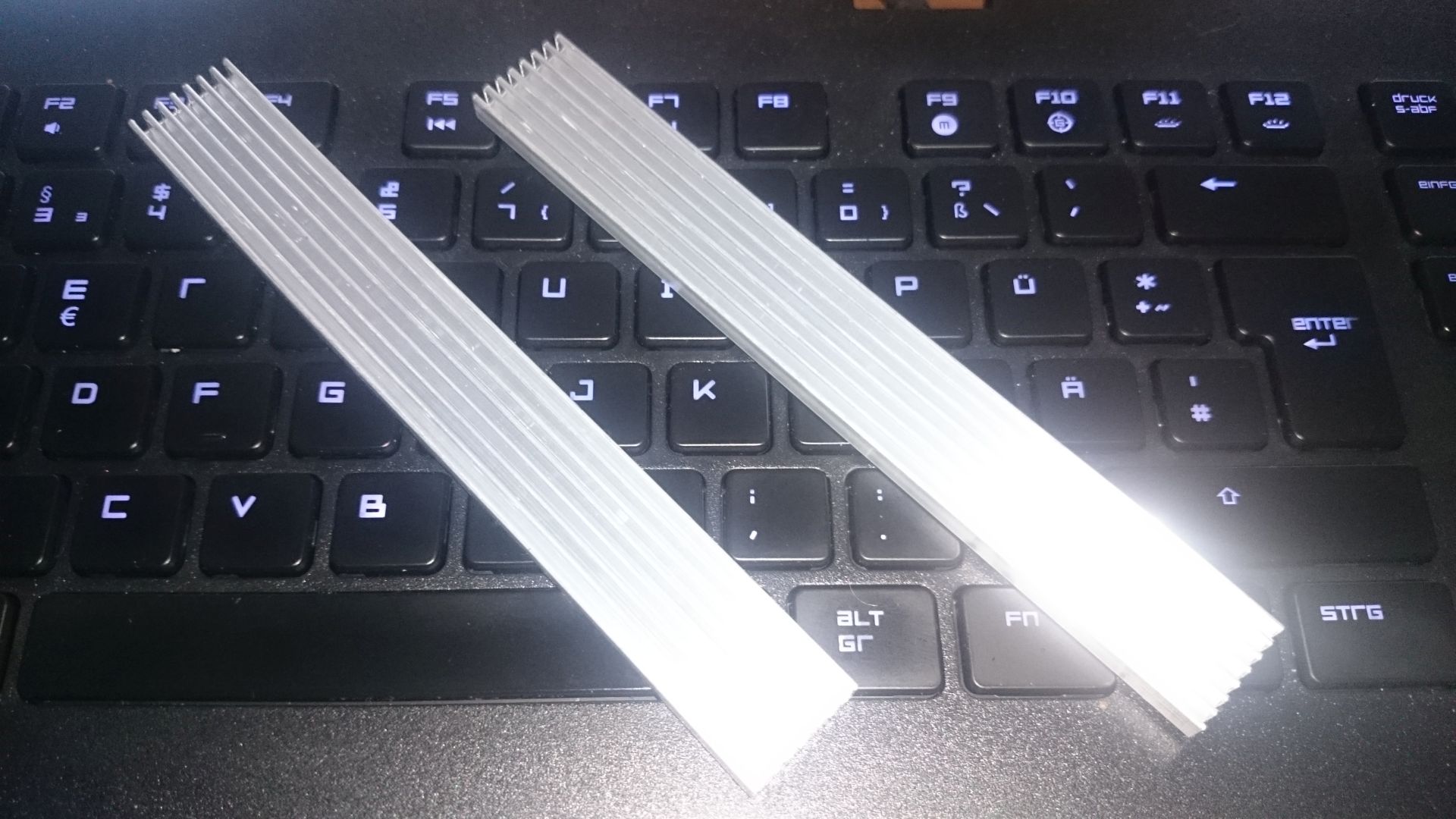

Bordám az van, igaz nem egyben, hanem ilyen 1 x2 centis vidkártya ram bordák.
A gondom a rögzítéssel van. Felraktam őket az SSD-re kétoldalú ragasztóval, memchipenként kettőt kettőt, de a vezérlőről és a mellette lévő ramról ledobja. (A többin megmaradt)
Az egy nagy borda előnye pont ez lenne mondjuk, hogy jobban megtapadna. -

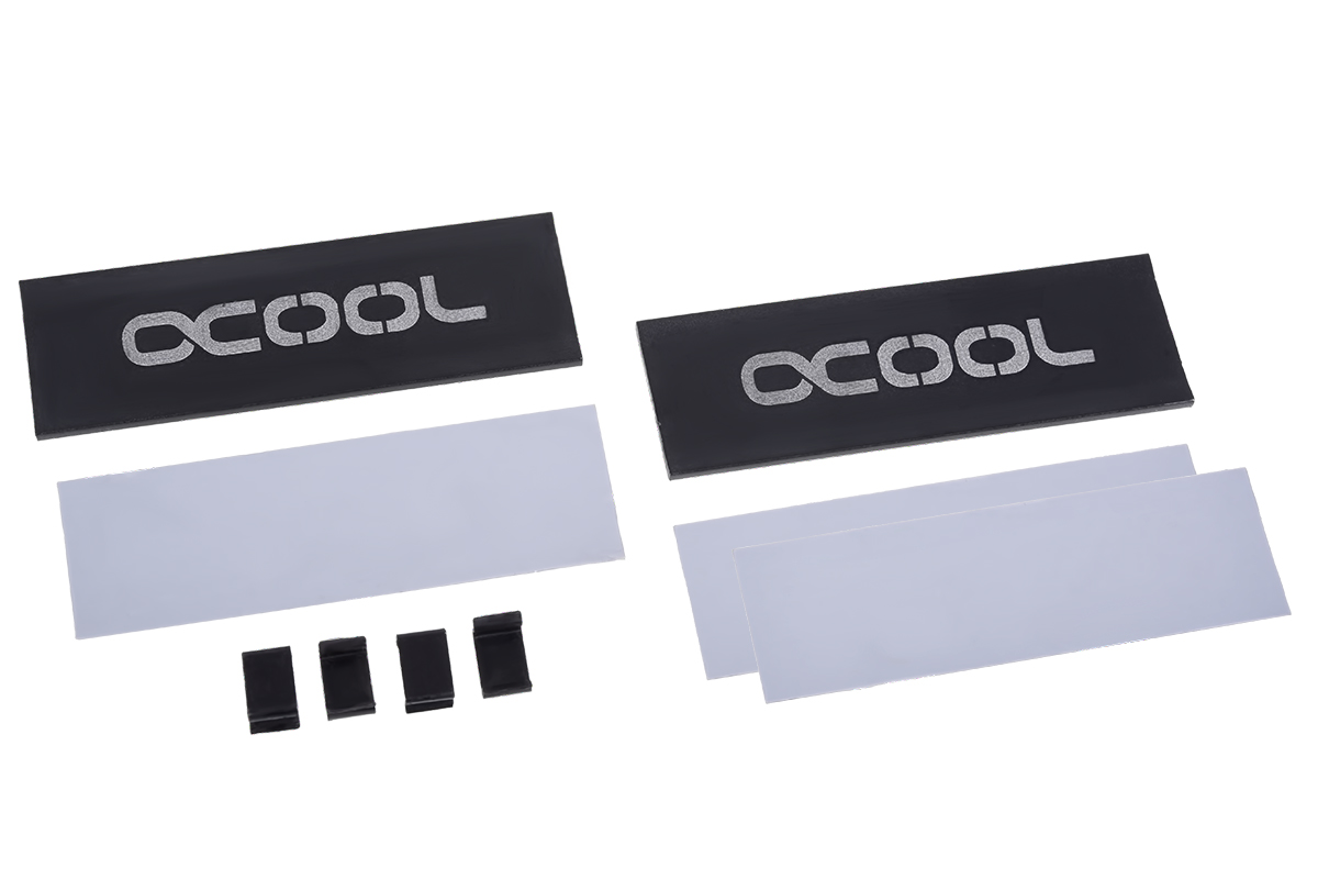

Ez egy méretre vágott gap-pad amit a PCB és az SSD közé, vagy az SSD és a hűtő lemez* közé kell tenni! Azért van két méret hogy illeszkedjen azok alkatrészmagasságához.
*Nem tartozéka
"A RAM-oknál már ismerős fémlemezes megoldás kék színű" Ez nem AZ, csak a védő fólia, amit felhelyezés előtt el kell távolítani

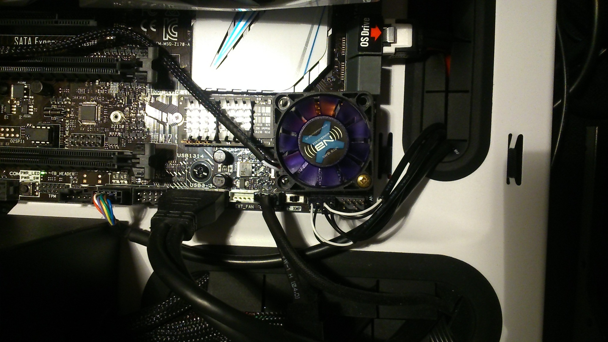

Én bütykörészési alapon egy kis 40mm-es Noiseblocker-t (~3200rpm) tettem egy Samsung 950Pro fölé.
Asus z170-a lapom jobb alsó ATX csavar helye pont jó helyre esik/vagy szerencsés helyre tették az M.2 foglalatot
. Kapott még egy távtartót és máris helyén volt a kis lapát.
Kapott kis süniket is, biztos ami tuttiA rendszerem egy Fractal Design Define R5 -ös kuckóban lakik, elől egy gyári, 14cm-es FD(~500rpm) és alatta egy szintén 14cm-es Alpenföhn - Wing Boost 2 Plus PWM (~700rpm) forog. Teljes csend és nyugalom.
A 950Pro így 32-34°C körül van használat közben (és nem megy 37 fölé), előtte 44°C-ről indult... Szóval faszaság van

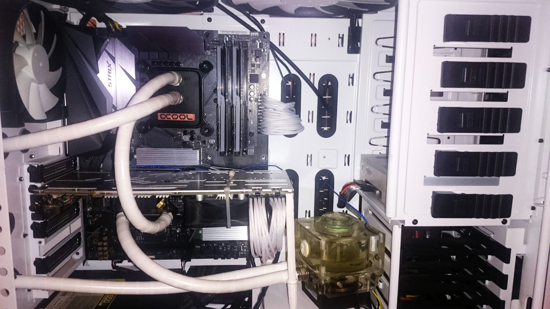

A Maximus IX Extreme-n gyárilag adott az M.2 vízhűtés.

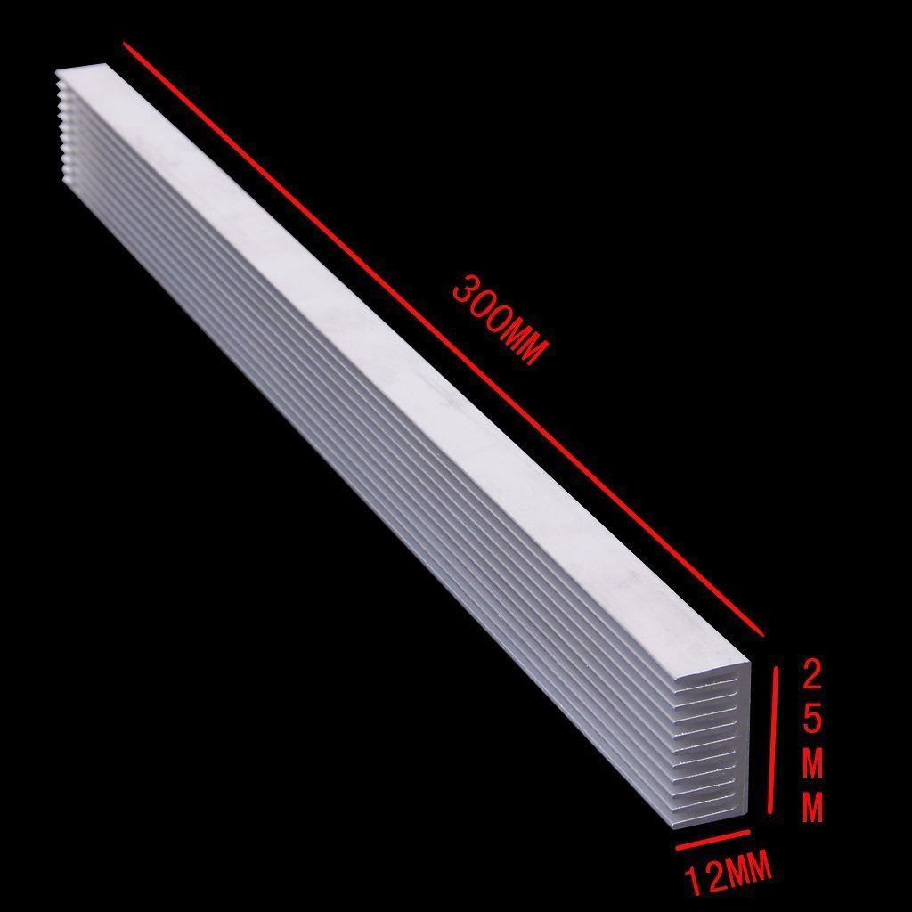

Ha fér, simán inkább sünit érdemes rárakni, az legalább a felületet is számottevően növeli. -
